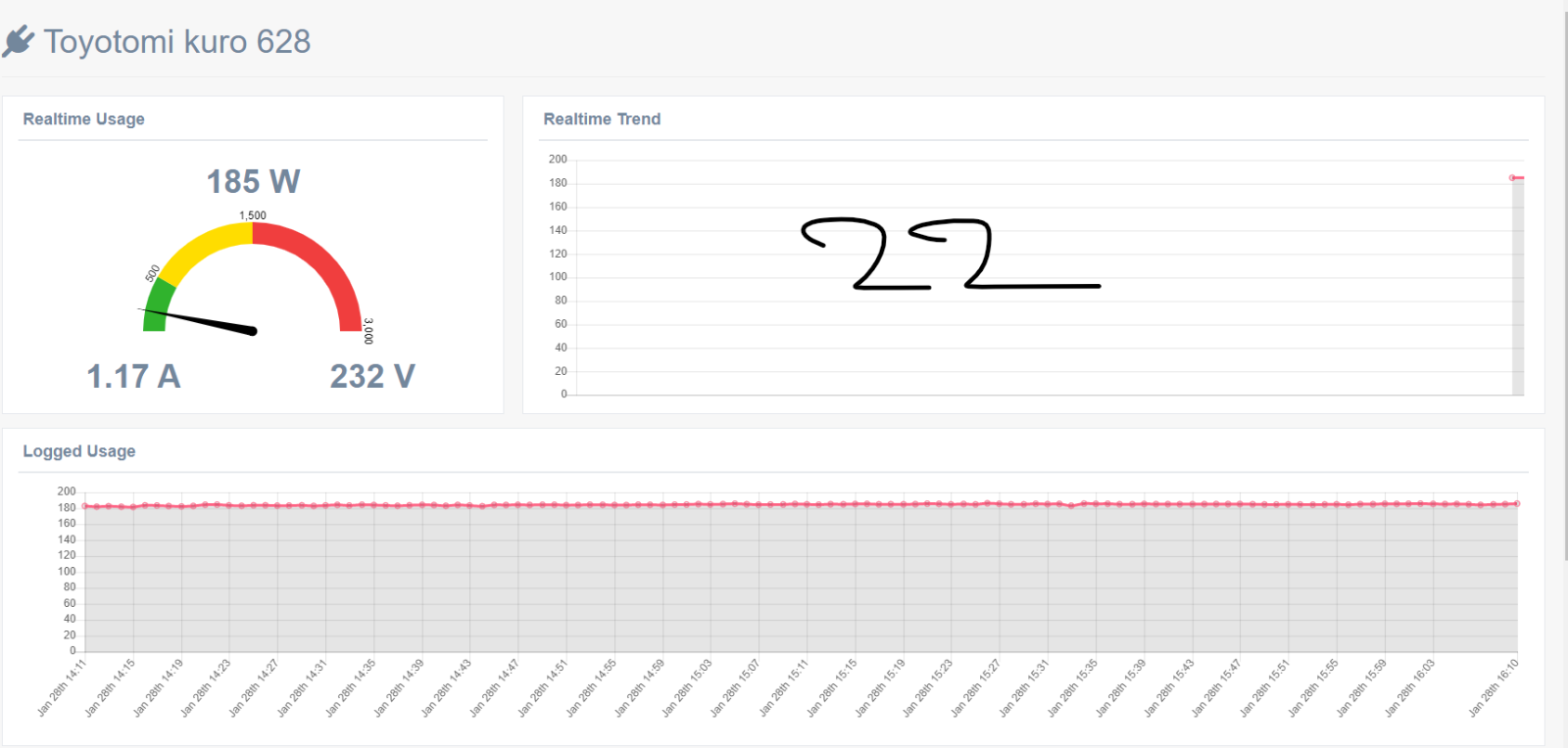

@rbx1000 εξωτερικη 8
Δεν έχω ξαναδεί τέτοια κυματομορφή στο Daikin. Άλλη συμπεριφορά.
Το ΣΚ νομίζω θα δεις καλύτερα τι γίνεται που ανεβαίνουν οι θερμοκρασίες. Τώρα κάνει κρύο.

1 ώρα πριν, Rnd1978 είπε
Καθόλου φυσιολογικός κλειστο και τηλ !
Θα πάρω αύριο. Τώρα που το έχω κατεβάσει στους 18 δεν το κάνει. Μόνο όταν το έχω στους 20. Μάλλον ζοριζεται.

21 λεπτά πριν, liakjim είπε
θα δοκιμασω σε μικροτερες θερμοκρασιες και με το  toyotomi σβηστο και αναμμένο οπως το εχω τωρα και με ψηλοτερες θερμοκρασιες θα δουμε τι κανει, παντως κατι εχει αλλαξει

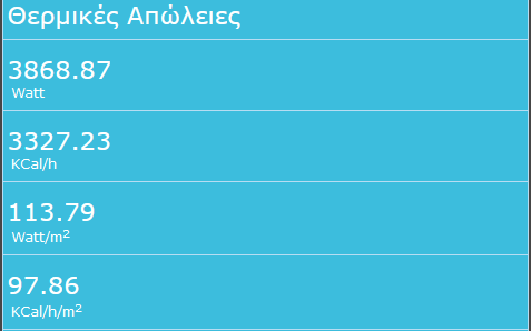

9 ώρες πριν, ovelix11 είπε
Καλημερα και καλη χρονια. Επανερχομαι γιατι τελικα δεν εβαλα οταν ειχα στειλει παλι μυνημα και τελικα θα αγορασω το επομενο διαστημα.Αυτό που χρειάζομαι για το σαλόνι-τραπεζαρια-κουζινα (34 τμ) είναι ένα 18αρι.Θσ τροφοδοτει και ενα  διαδρομο ωστε να ψυχει και δυο δωματια ( ελαφρα ομως ) Εχω καταλήξει στο παρακάτω.
https://www.skroutz.gr/s/18325103/Daikin-ATXC50B-ARXC50B-Siesta-Sensira.html?from=account_favorites .
Το εχει φιλος με ιδιο διαμερισμα και ειναι υπερευχαριστημένος.
Παραθετω τις μετρησεις συμφωνα με το εργαλειο 2078727247_.png.59e8ebd60f22b366e25fa22d1055d6b0.png
Ευχαριστώ εκ των πρότερων
3868 Βατ = 13198.16 Βρετανικές θερμικές μονάδες ανά ώρα
Εάν καταλήξεις σε daikin να πας σε μοντέλο που αρχίζει με Ftxc έχουν παραπάνω εγγύηση

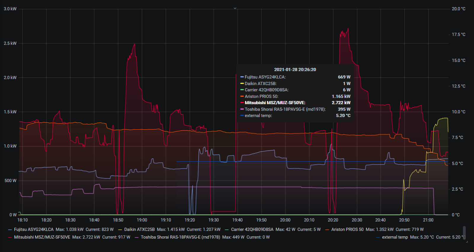

5 ώρες πριν, dimostr είπε
Κατά πάσα πιθανότητα άλλαξαν και άλλα πράγματα στον προγραμματισμό εκτός από το offset.. αυτές οι συνεχόμενες κορυφές είναι κάτι διαφορετικό σε σχέση με πριν.. λίγο αλλοπροσαλλο διάγραμμα μου φαίνεται..  ανυπομονώ για την νέα  εμπειρία σου :)

3 λεπτά πριν, Rnd1978 είπε
Θα χορτάσουμε διάγραμματα

15 λεπτά πριν, dimostr είπε
Ορίστε και ένα εδώ
Δίνει πόνο το mitsubishi  μετά το defrost (πάει και η πεποίθησή μου ότι ο τεράστιος εξατμιστής του sf50ve θα είχε ως αποτέλεσμα μηδενικά defrost).

5 λεπτά πριν, liakjim είπε
Ορίστε και ένα εδώ
Με 5C εξωτερική και κανει df? 😕
