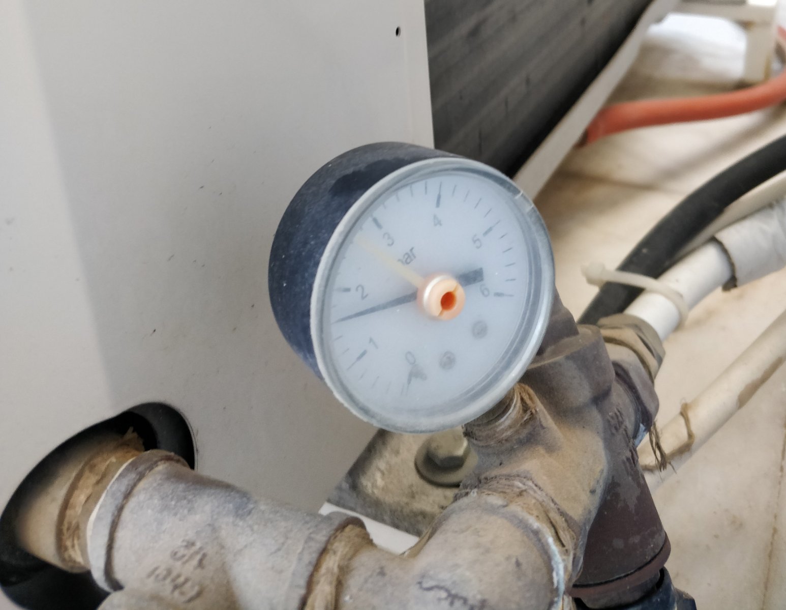

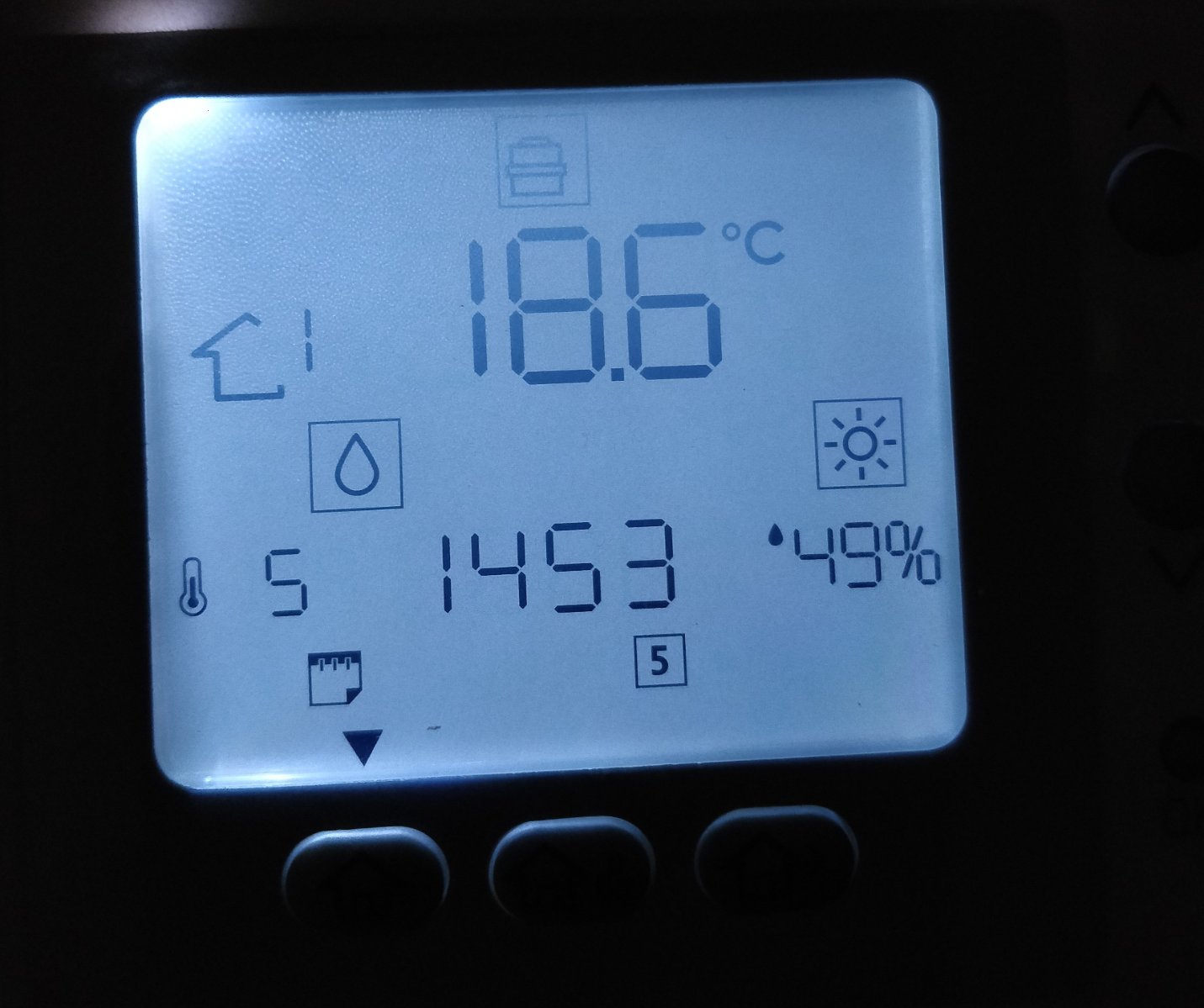

Ερώτηση για αντλία θερμότητας. Είναι ρυθμισμένη στους 20 βαθμούς, τώρα είναι στους 18.6, και τα σώματα όλα είναι κρύα. Γιατί; Η εξωτερική μονάδα κάνει θόρυβο, δείχνει να λειτουργεί .
Το βράδυ πιάνει κανονικά τους 20 βαθμούς. Τώρα το σπίτι είναι κρύο. Η εξωτερική θερμοκρασία σήμερα είναι χαμηλότερη βέβαια, έχει κακοκαιρία. Παίζει ρόλο;
*** Τώρα μόλις πήγε στους 18.7 ***
Επίσης η κάτω βάνα απο το ένα σώμα γυρνάει συνέχεια και ξεβιδωνει, παίζει να δημιουργεί κάποιο θέμα; Είναι αυτή δίπλα στην αντλία θερμότητας.
Τώρα τα σώματα φαίνεται να ξεκινάνε να ζεσταίνονται. Η εξωτερική είναι στους 2 και μέσα 18.5.

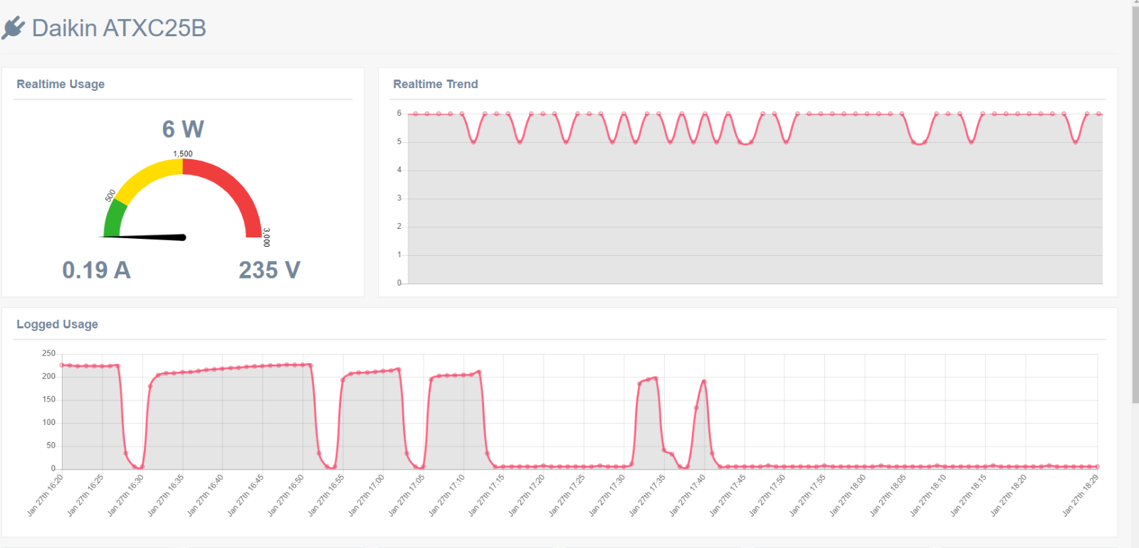

5 λεπτά πριν, energy52 είπε
ρυθμιση 21; πως το βλεπεις, αλλαξε συμπεριφορα;
21 εινα8 στην αρχή μετά το εβαλα 20 για να δω αν θα μείνει σβηστό , πρέπει να το δω σε βάθος 2-3 ημερών για να δω αν οντως έχει αλλάξει συμπεριφορά , σίγουρα παντως με εσωτερική 21,2 σε θερμόμετρο στο πάτωμα και 20 επιλεγμένο στο κλιματιστικό δεν ανάβει όπως έκανε με την παλιά πλακέτα που το έβαζες 18 είχε μέσα 22 και βάλε και έκανε on off στο τρίλεπτο

Καλησπερα. Carrier βλέπω η αντλία. Αυτός που σου την έβαλε δεν σου την ρύθμισε?
Το controler το δουλεύεις σαν θερμοστάτη?
Επίσης έχε υπόψη ότι αυτή φτάνει μέχρι 60 βαθμούς και τα σώματα δεν έχουν σχέση σε θερμότητα όπως όταν είχαν καλοριφέρ. Να υποθέσω ότι δεν έγινε μελέτη απλά αντικατάσταση του λέβητα με την αντλία?

15 λεπτά πριν, liakjim είπε
Πολύ ελπιδοφόρο! Αν όλα πάνε καλά, ακολουθώ. 'Ηδη έχω stby τον τύπο στη daikin.
σε παρομοια κατασταση εξωτερικης εσωτερικης το ειχα στο 18 και εκανε τα 0n off τωρα δειχνει βελτιωση ,πρπει να τρεξει μερικες μερες να δουμε
επισης κανει κορυφες στα 186 watt και οχι στα 220 που εκανε πριν, μενει να το δουμε

13 ώρες πριν, dimostr είπε
8 ώρες πριν, liakjim είπε
Αν η διαφορα που εχει η πλακετα ειναι οφσετ απο +3,5 σε +0.5 απλως ειναι σαν να ζητας -3.
Οτι εκανε πριν στους 18 θα το κανει τωρα στους 21.
