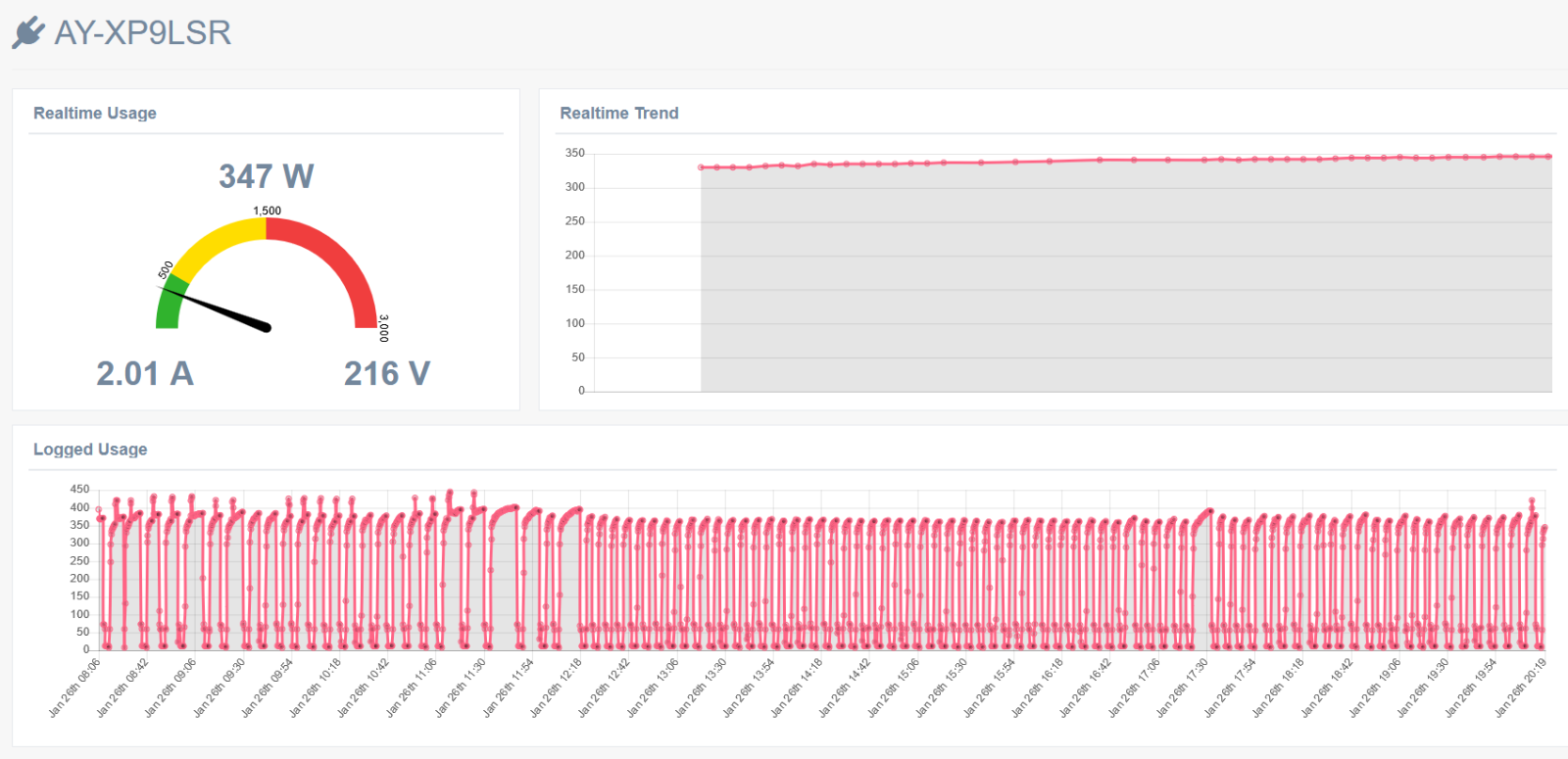

1 λεπτό πριν, rbx1000 είπε
Δε νοιωθει το Νταικιν.
Σαν το Σαρπ
1497300681_Screenshot_2021-01-26AY-XP9LSR-EnergyMonitor.png.39c302adad6d18db3344e4040505e176.png
Η πλακέτα ήρθε στον αντιπρόσωπο ,αν πάνε όλα καλά αύριο την αλλάζω και βλέπουμε αν γίνεται κάτι
