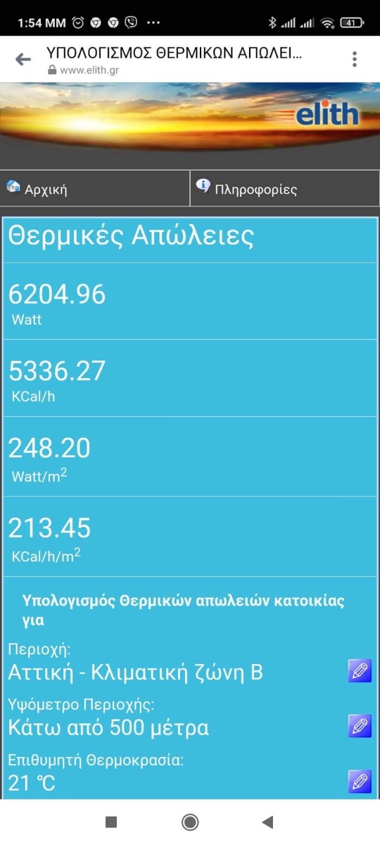

Με προβληματίζουν πολύ οι απώλειες που βγάζει η εφαρμογή.
Σε πάνε σε 18άρι https://www.skroutz.gr/s/23224315/Haier-Tide-Green-AS50TDMHRA-1U50MEMFRA.html
Αν μου έδινες κάποια μοντέλα από Κωτσόβολο ή mediamarkt θα σου ήμουν ευγνώμων μιας και από αυτά τα μαγαζιά έχω καλύτερες τιμές από αυτές που φαίνονται.
περι απωλειών που λες μήπως ήταν καλύτερα να πήγαινα σε 24αρι ή μικρότερο του 18 ;
