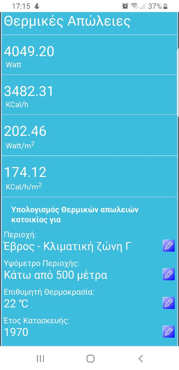

Αν μπορείς τρέξε αυτό το link https://www.elith.gr/calc/st1.php
Να δούμε τι απωλειες έχεις ,αν δεν φταίνε οι απωλειες να δούμε τι μπορεί να φταίει

https://convertlive.com/el/u/μετατροπή/βατ/σε/βρετανικές-θερμικές-μονάδες-ανά-ώρα#4049
Όπως θα διαπιστώσεις και μόνος σου θες μεγαλύτερο κλιματιστικό (αν θυμάμαι καλά έχεις 9αρι ) γι'αυτό σου κάνει αυτή την εικόνα που έχεις περιγράψει
