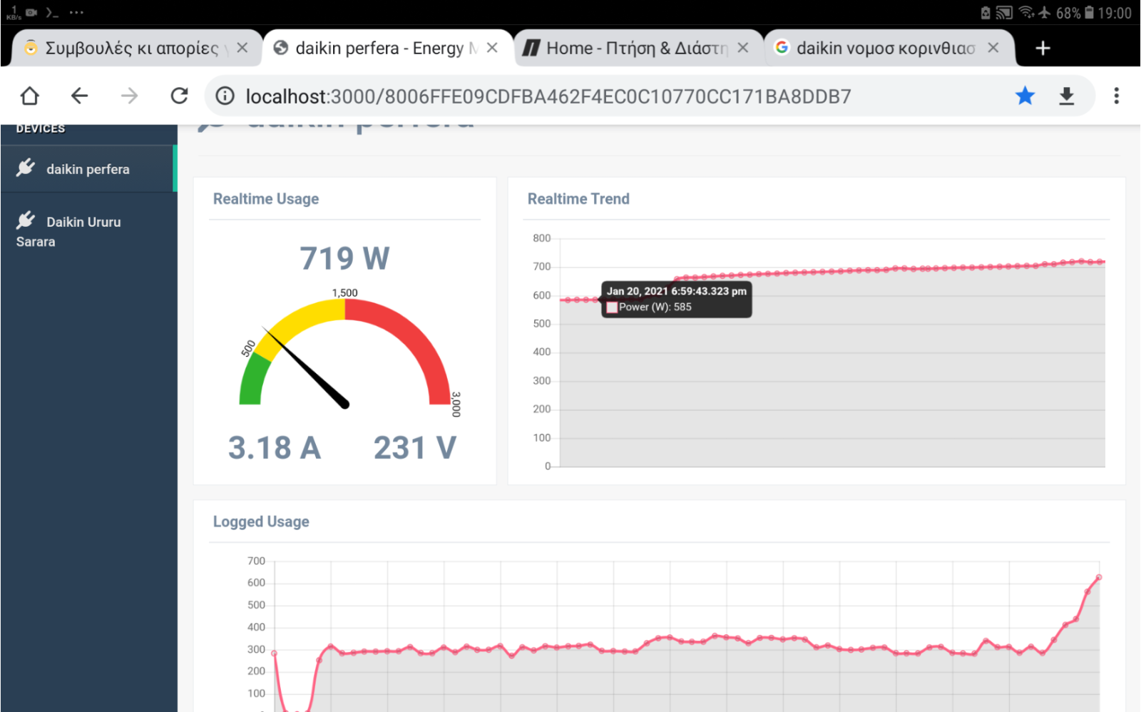

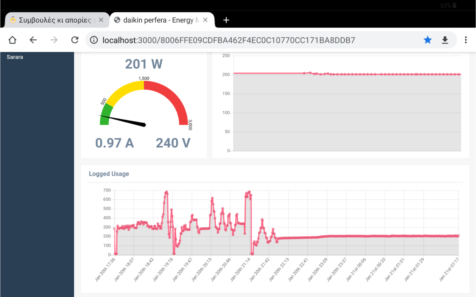

Στις 16/1/2021 στις 11:31 ΠΜ, alexdeskas είπε
Είναι το 12αρι το perfera σε σαλοκουζινα 28τμ.
Στον 4ο όροφο 5οροφης οικοδομής του 2002.
Θεσσαλονίκη 0 βαθμοί τώρα.
Κατανάλωση 700w την ωρα
Το έβαλα νωρίς το πρωί στο powerful και έκανε 2 defrost απανωτά κάθε μισή ώρα.
Μετά το άφησα στο 21 με αυτόματο ανεμιστήρα και δεν έκανε κανένα defrost.
Απλώς δε μπορεί να ανεβάσει θερμοκρασία στο χώρο.
Αν ανεβάσω σκάλα στον ανεμιστήρα μάλλον θα αρχισει πάλι τα defrost.
Τώρα δουλεύει μάλλον στην 3η σκάλα.

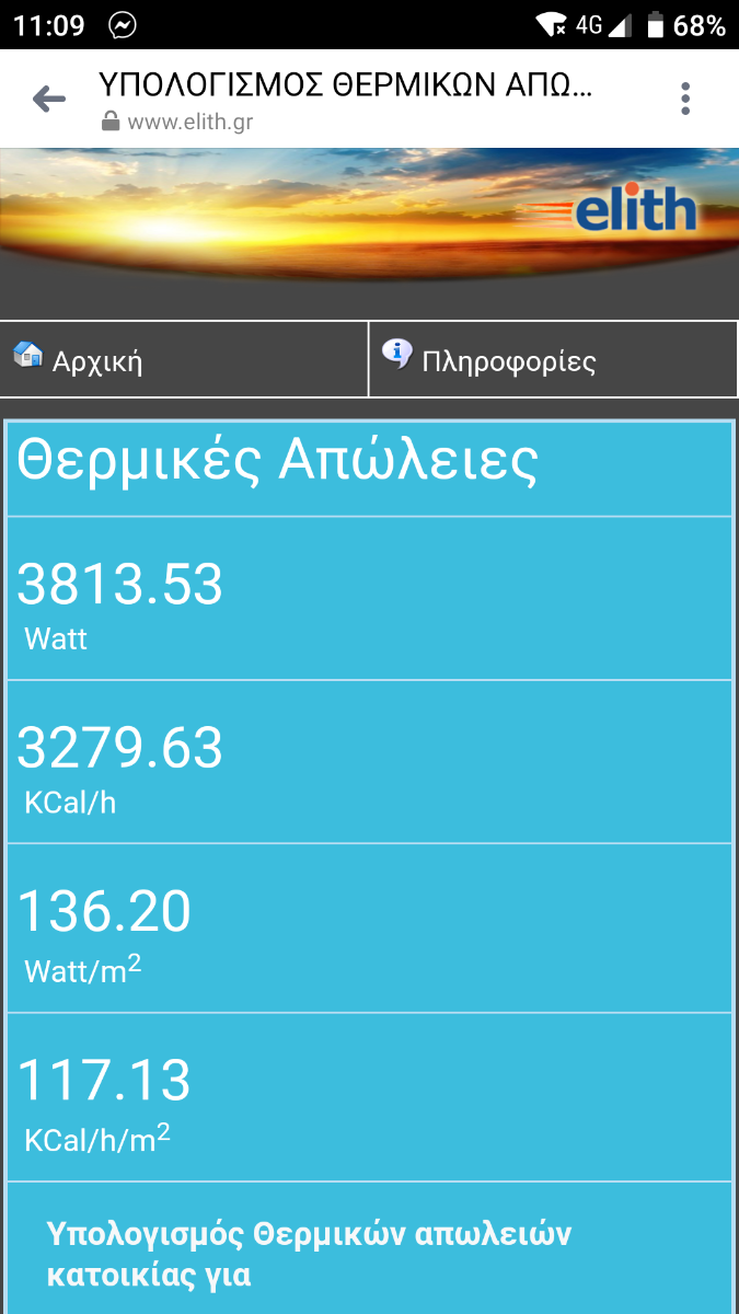

1 λεπτό πριν, bill2015 είπε
9.000 btu είναι για χώρο περίπου 20 τετραγωνικά
Αν μπορείς τρέξε αυτό το link https://www.elith.gr/calc/st1.php
Να δούμε τι απωλειες έχεις ,αν δεν φταίνε οι απωλειες να δούμε τι μπορεί να φταίει

13 ώρες πριν, steliosdj είπε
Οχι σε αυτα τα μενου.
Στην κεντρικη οθονη του προγραμματος, πατα πανω αριστερα στις τρεις γραμμες ωστε να ανοιξει το κεντρικο μενου. Εκει βρες αυτο που γραφει : "power saving mode". Δες εαν ειναι ενεργοποιημενο στο perfera . Φαινεται με ενα πρασινο "οικολογικο" εικονιδιο. Μπορεις να επιλεξεις τα mode. Low/Medium/High .
Εκει μεσα μπορεις να επιλεξεις εξτρα ρυθμισεις.
Μετα το τελευταιο adjustment ηρθαμε αλφαδι......
