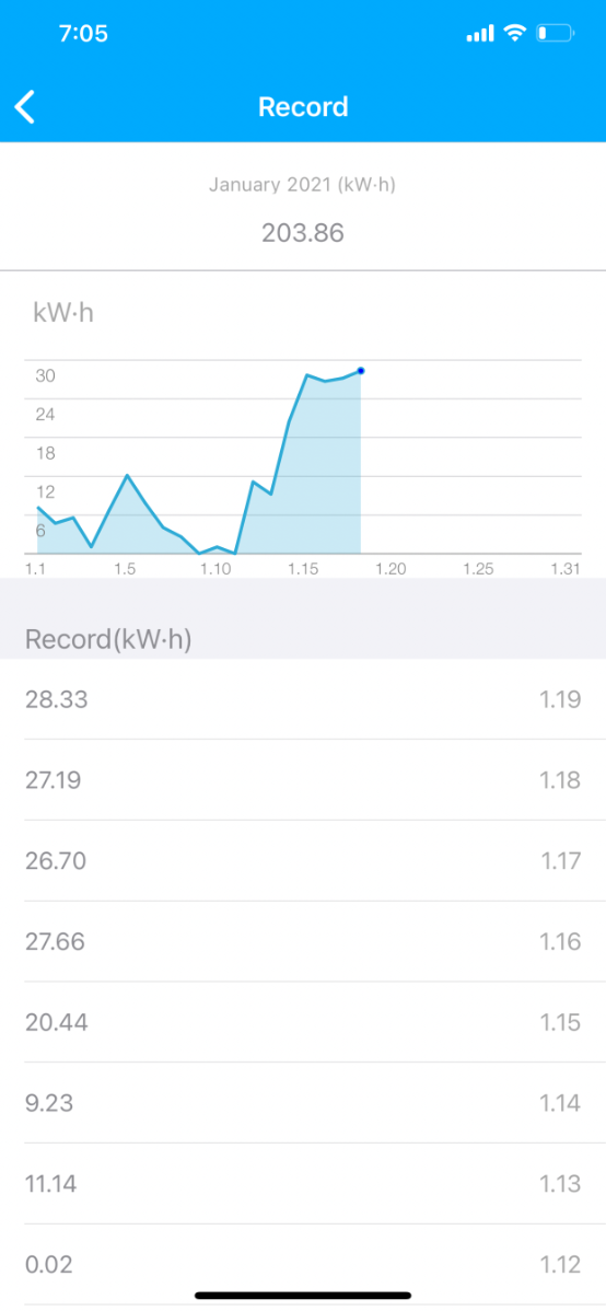

Σε σπίτι φίλου ο οποίος καίει κλιματιστικα τώρα για θέρμανση βλέπει περίεργες κατανάλωσεις τύπου 30kwh την μέρα, τα κλιματιστικα κάινε περίπου 15 ώρες την ημέρα ίσως και παραπάνω
Η θερμοκρασία που ζητάει πάντα είναι 21 βαθμούς.
Τα μοντέλα είναι αυτά εδώ Toshiba Mirai RAS-16BAVG-E / RAS-16BKVG-E
Toyotomi TDN/TDG-8PA28VR 9.000btu
Είναι φυσιολογικό να συμβαίνει αυτό;

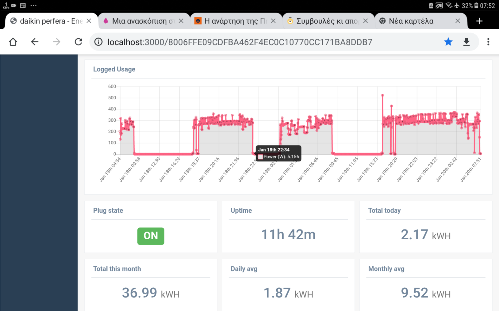

Μια απορια με το perfera που εχω και που ταυτοχρονα εξελισσεται και σε ζητημα.. Δεν γκαζωνει. Δηλαδη το βαζω στο powerful και πανω απο 370 w δεν παει με τιποτε με αποτελεσμα να μην ανεβαζει την θερμοκρασια οσο θελω σε καποιες σπανιες περιπτωσεις στην αρχη της λειτουργιας παει κατι παραπανω απο 500 w ενω αντιθετα το ururu στον ιδιο χωρο το 1000w το εχει για πλακα. Ψυλιαζομαι οτι την πατησα λογω θεσης της εσωτερικης. Και εξηγω γιατι. Ο σενσορας ειναι απο κατω και ειναι σε μικρη αποσταση απο την κορυφη του κουρτινοξιλου 4 cm περιπου οποτε ο ζεστος αερας της εκροης στροβιλιζεται μεταξυ κουρτινοξυλου και σενσορα και το μηχανημα παιρνει λαθος ενδειξη θερμοκρασιας χωρου μεγαλυτερης της κανονικης με αποτελεσμα να μην δινει εντολη στον συμπιεστη να γκαζωσει. Εχω βαλει και ενα θερμομετρο εξοδου του θερμου αερα εκει θα το βγαλω γιατι ειναι κοντα στον σενσορα και πιθανον  να τον καλυπτει καπως και  βλεπουμε....
Με την ίδια θερμοκρασία ζητούμενη ?
Δεν πιστευω να εχεις ενεργοποιησει στον controller το power saving mode ???
Εγω το δοκιμασα απο περιεργεια στο powerful λιγο χθες και ξεκινησε απο τα 300 και εφτασε μεχρι τα 800 , οπου και το σταματησα .

Που είναι το περίεργο;
Ανάλογα με τις απώλειες του σπιτιού.
Πχ ένα μόνο κλιματιστικό μπορεί να κάψει μόνο του 30kwh

Το πηγα και 30 και ανεβαινει λιγο μεχρι τα 360 και πεψτει παλι στα 300 . Δεν θελει να ανεβει με τιποτε..

Οχι τα εχω off και το silent και το eco..Θα το βγαλω απο την πριζα και θα το επανεκκινησω..
7 λεπτά πριν, Lofarek είπε
Δειτε και την καμπυλη ευρους λειτουργιας. Βασικα και σε αυτα τα watt αποδιδει με βαση τον ζεστο αερα που στελνει δεν εχει δηλαδη θεμα αποδοσης / καταναλωσης απλα ειναι μιζερο στο να ανεβει

Πάντως εμένα στα Ιωάννινα με θερμοκρασίες έως - 4 και έως 15 ώρες λειτουργίας το toyotomi καεί περίπου 13kwh το Panasonic περί τις 6kwh και το samsung περίπου 8kwh.
Σπιτι 73 τμ με πατάρι 18τμ με σχετικά καλή κατασκευή, και με πολλά κουφώματα. Ρύθμιση στο 24 και εσωτερική 23.
