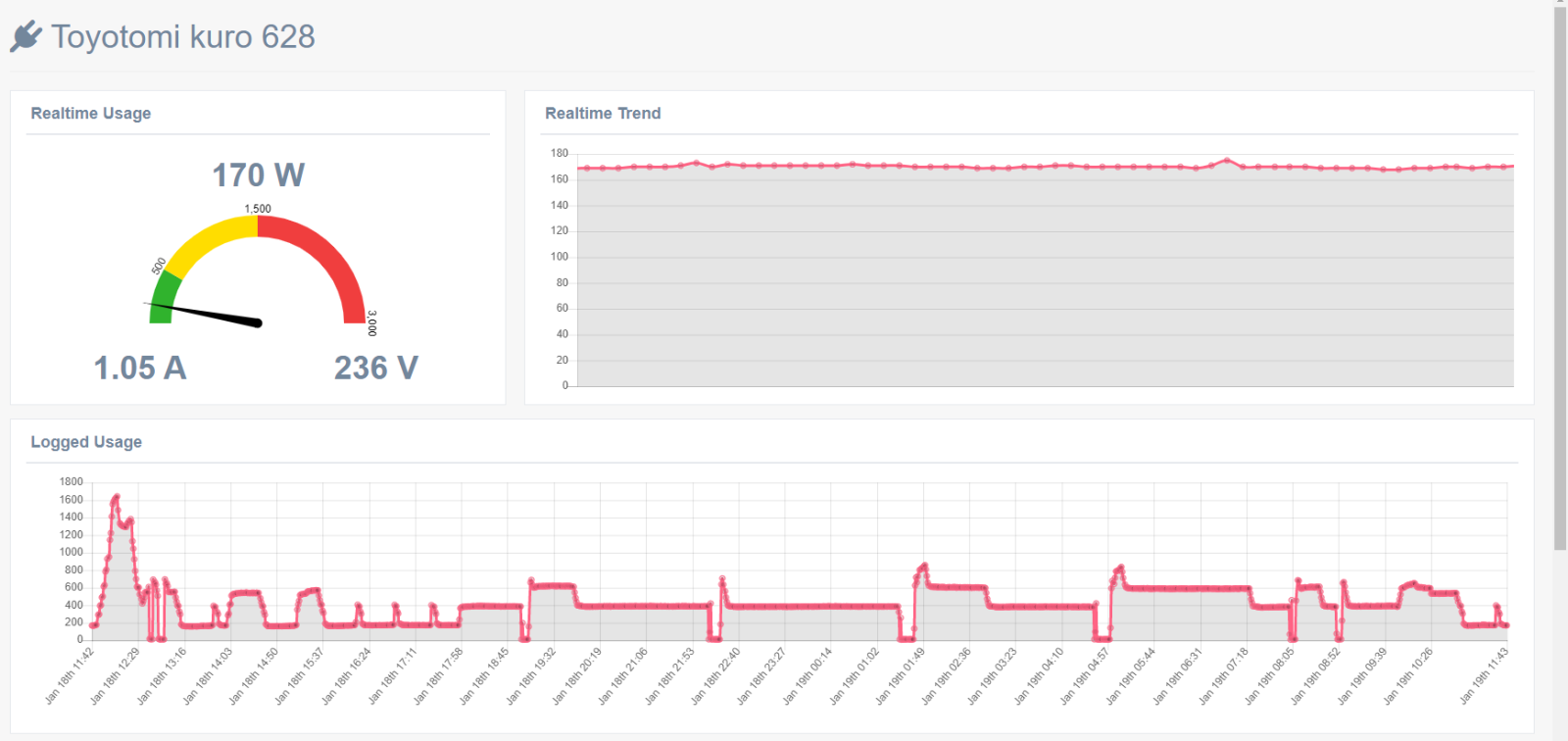

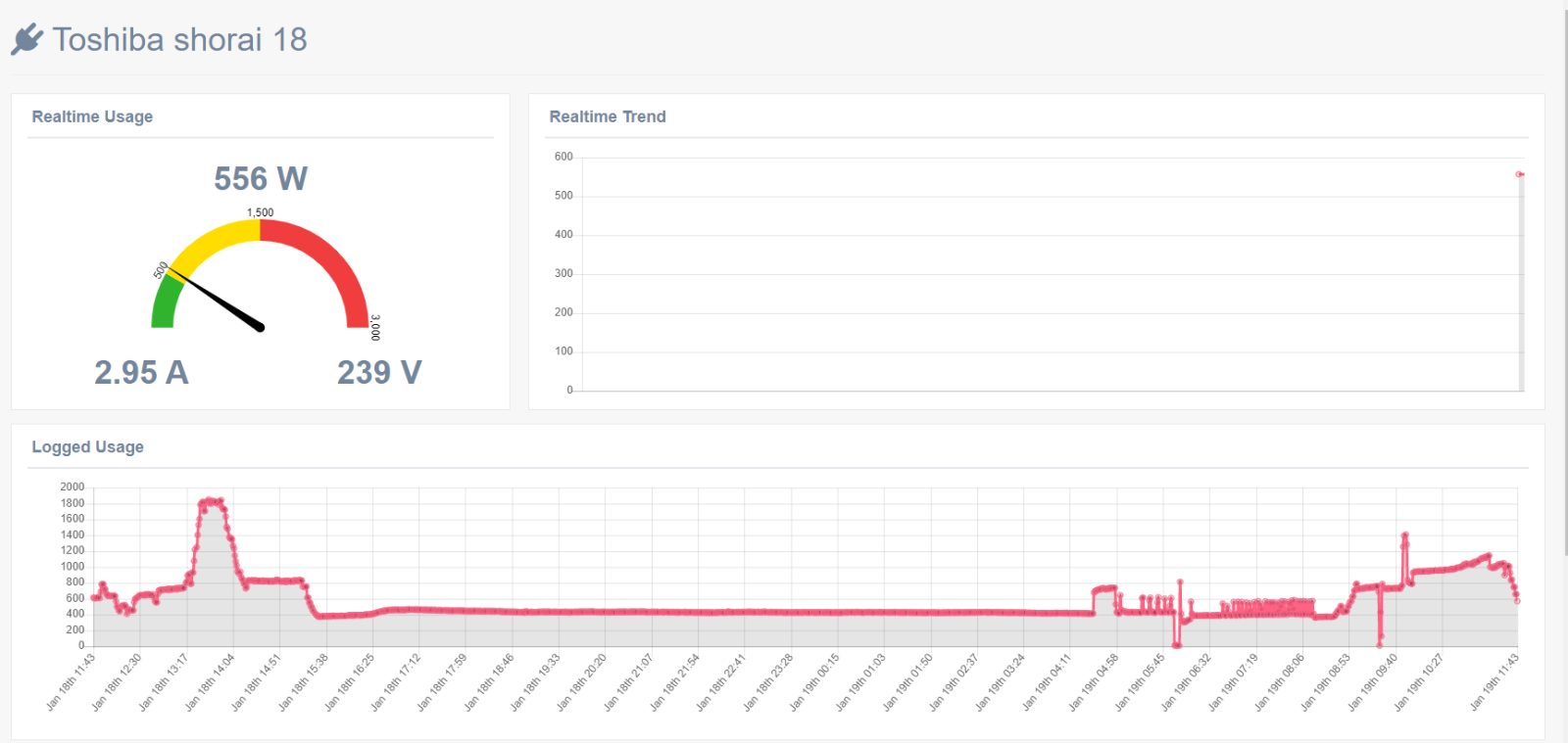

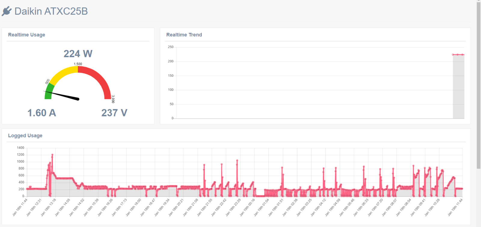

Ήσουν έξω και είδες ότι σε όλα αυτά τα peak έκανε defrost;
σε ολα τα peak οχι αλλα δε μπορω να φανταστω οτι στα 3 τελευταια απο τις 9 και μετα που εβγαινα και κοιταγα θα διαφερουν απο τα προηγουμενα και πραγματικα μου κανει εντυπωση η εμμονη σου για την λειτουργια  του συγκεκριμενου κλιματιστικου σκέψου οτι ουτε ο blue dealer της daikin που ηρθε και εβαλε το καταγραφικο δεν ειχε τετοια υποστηρικτική διαθεση που ειναι και η δουλειά του απο την daikin ζει , τετοια φαινομενα οπαδισμου σε μαρκα εγω προσωπικα εχω να τα δω απο την εποχη του απιθανου με την εμμονη του στην επιτομη
Και για να σε προλάβω είναι πολύ προφυλαγμένο το κλιματιστικο
σε αλλα νεα η daikin σε μενα μετα απο τηλεφωνικη επικοινωνία ειπε οτι εχει γινει παραγγελια καινουργιας πλακεταςγια το atxc25b με τροποποιηση του software ωστε να αλλαχθει το set point και γενικοτερα ο προγραμματισμος , ειναι μεσα στα πλαισια της εγγυησης αυτη η τροποποιηση και θα γινει απο blue dealer η εγκατασταση

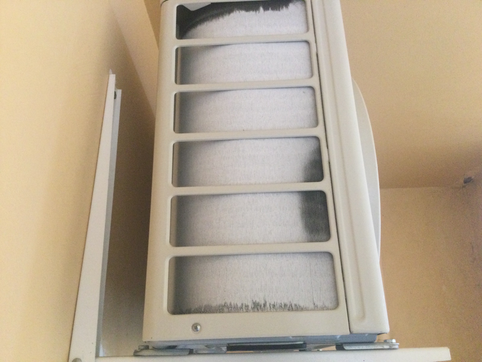

Εχω morris 24αρι.Τωρα στα κρυα -5c που και που σταματαει και μετα απο λιγο ξεκιναει παλι.Γιατι μπορει να το κανει αυτο;
αν στο κανει μονο στις αρνητικες θερμοκρασιες τοτε μαλλον κανει defrost αλλα ετσι χωρις αλλα στοιχεια υποθεσεις κανουμε
Συνδέστε για να σχολιάσετε
Κοινοποίηση σε άλλες σελίδες
3 λεπτά πριν, giannis22k είπε
Δεν γνωριζω καποια αλλα στοιχεια να σου πω.Ναι μονο τοτε το κανει.
Εαν έχεις σε βολική θέση η εξωτερική μονάδα και όταν  σταματήσει μπορείς να βγεις να την δεις και έχει αυτή την εικόνα τότε κάνει defrost αλλιώς πρέπει να δούμε τι άλλο μπορεί να έιναι

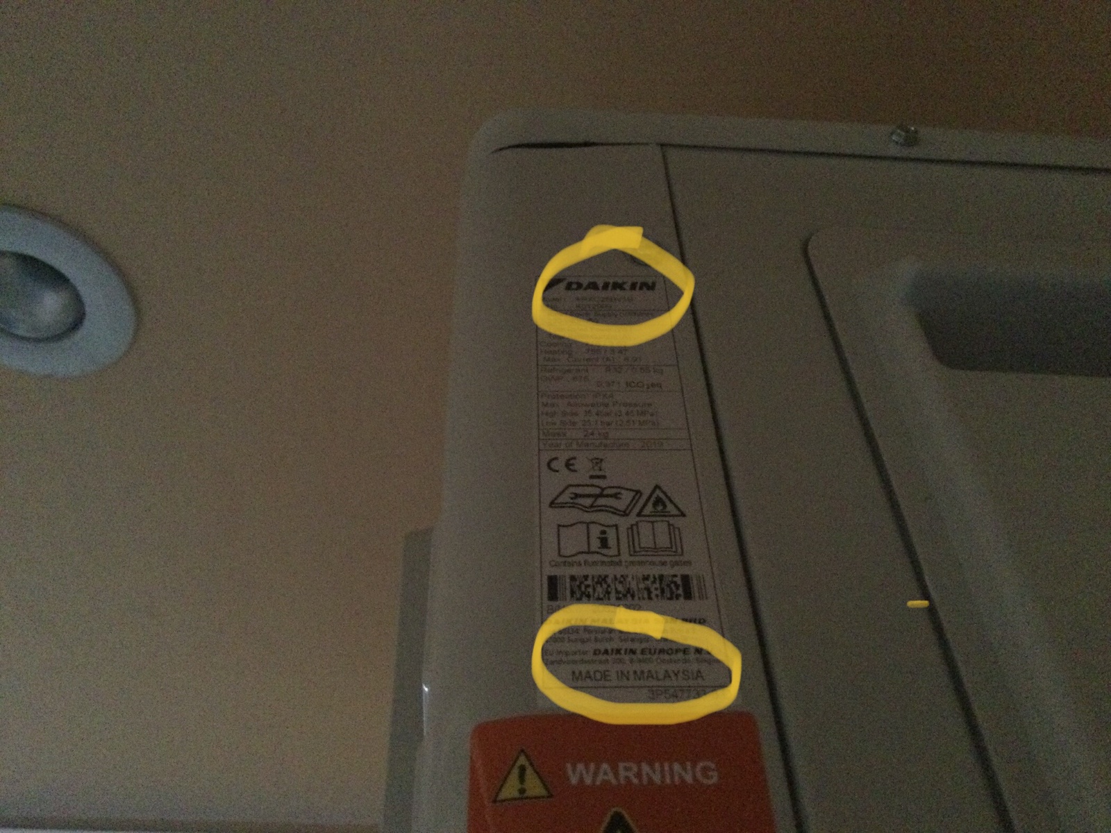

7 ώρες πριν, therock είπε
Καλημερα να ρωτησω κατι τελευταιο γιατι μεχρι το μεσημερι θα το παραγγειλω. Εχω κρατησει το Daikin σα τη καλυτερη προταση που μου πες αλλα βρηκα και αυτ το Mitsuhishi στα ιδια Χρηματα και με καλυτερη αποδοσηνστη ζεστη βαση του πινακα με τα χαρακτηριστικα.
https://www.skroutz.gr/s/18979343/Mitsubishi-MSZ-MUZ-HR35VF.html
Επισης κατι ακουσα πως η Daikin πλεον τα κατασκευαζει στη Κινα και δεν ειναι τοσο κορυφη οσο ηταν και ενδεχομενως να μη βγαζεις ακρη στα σερβις και στις εγγυησεις. Δε ξερω βεβαια κατα ποσο ισχυει.
Επειδη το ψαχνεις πολυ μπορεις σε παρακαλω αναμασα στα 2 στο Daikin που μου προτεινες και το παρπανω Mitsubish να μου πεις τη γνωμη σου.
Mακριά από τη συγκεκριμένη σειρά mitsubìshi, είναι τούρκικα...
Πρόσφατα αγόρασα το παρακάτω που κατασκευάζονται στην Ταϊλάνδη.
https://www.skroutz.gr/s/9183828/Mitsubishi-MSZ-MUZ-DM35VA.html
Να ξέρεις πως και τα daikin φτιάχνονται τουρκία ή Τσεχία.
33 λεπτά πριν, rufas444 είπε
Περσινό μοντέλο ,δεν φτιάχνονται όλα Τουρκία και Τσεχία
9 λεπτά πριν, dimostr είπε
Δεν έγραψα κάπου ότι ΟΛΑ τα daikin φτιάχνονται σε τουρκία ή Τσεχία.
Αντιθέτως η σειρά HR35VF της mitsubishi, σε όλα τα καταστήματα στο σκρουτζ που ρώτησα, όλοι μου είπαν ότι είναι τούρκικα, γι' αυτό και απορρίφθηκε συνοπτικά...
