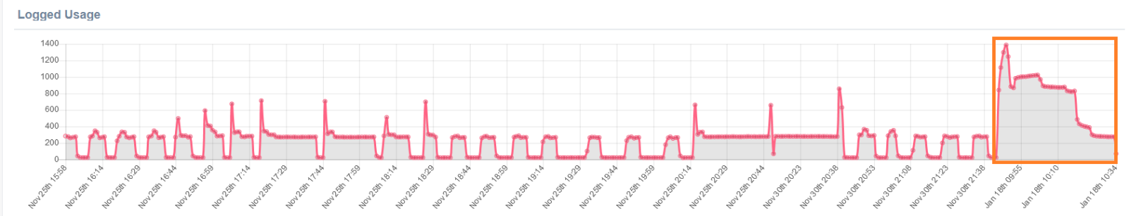

(midea) Cold start:  outside: 4c | room temp: 19c | setpoint: 22c | room temp: 21.7 και απλά σταμάτησε  (follow me)
Θα ήθελα να κρατάει τα watt 150-200 παρά να κλείνει.

Δεν το έχω δει ποτέ κάτω από 250w σε θέρμανση, έχω κάνει δοκιμές.  Αντίθετα στην ψύξη έπεφτε στα 120w σταθερά για όλο το βράδυ.

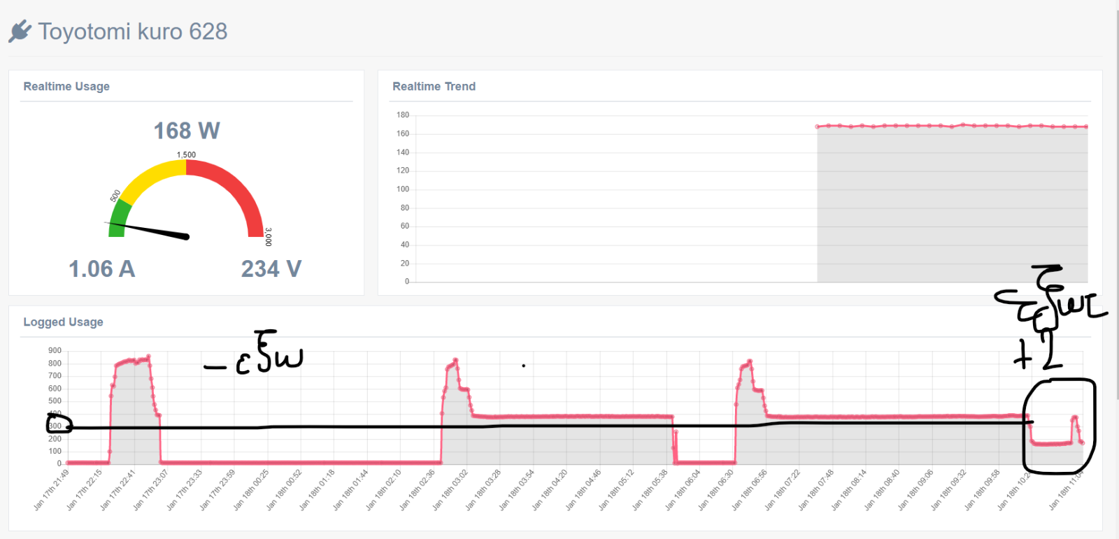

στο I feel δεν είναι 0 το offset είναι στον +-1 όταν η εξωτερική είναι απο +2 έως +12 με πάνω από +12 είναι στο +2 για να σβήσει και στο -1 για να ξαναπάρει και στους από 2 και κάτω και με αρνητικές είναι στο +2 και -1

βασει παρατηρησησς εβαλα και σχεδιασγραμμα στην προηγουμενη σελιδα και το βλεπω πως συμπεριφέρεται οταν το ανοιγόκλεινα εγω ποσο ανοχη εχει σε +- εννοειται βεβαια οπωψς λες και εχω πει ειναι θεμα προγραμματισμου
Αν π.χ. σε ενα Α εύρος εξ.θερμοκρασίας εχει ελάχιστη κατανάλωση 150W , σε ενα Β εύρος ελάχιστη 250W, και σε ένα C εύρος ελάχιστη 350W, και θεωρώντας οτι το Offset είναι 0, δεν θα έκλεινε σε διαφορετική θερμοκρασια το κλιματιστικό? :)
Παράδειγμα : Στο C θα έχει (στα μάτια μας offset) +2, στο B +1 και στο A 0

δυστυχως στο ifeel πρεπει να κανεις χιλια πειραματα για να πετυχεις την θερμοκρασια που θες χωρις να κλεινει , τωρα εγω προσωπικα χωρις i feel δεν το εχω δοκιμασει καθολου

Το οφσετ ειναι παντα +2

Σωστά το follow me είναι καλό μόνο για την αρχή, τουλάχιστον σε εμένα γλιτώνει τα on/off, το έβγαλα τώρα και είναι σταθερά στα 275w
