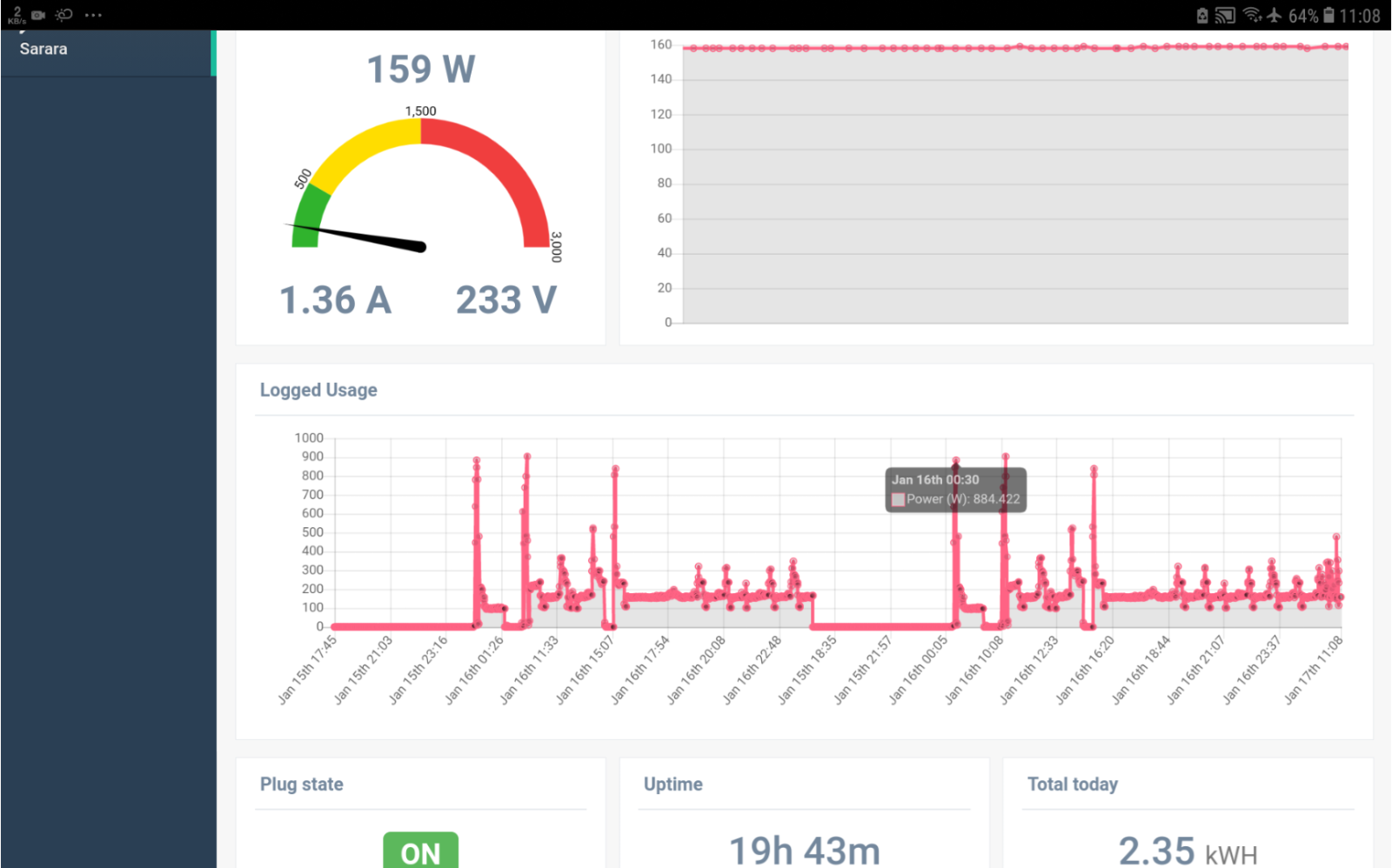

Την εχω καιρο την πριζα, το ξερω το εργαλειακι. Απλα δεν ξερω ποτε θα εχω διαθεσιμο υπολογιστη να αφησω 1 μερα στο σπιτι για να καταγραψει γραφημα ημερας (μαζι με ζητουμενες θερμοκρασιες, εσωτερικες, εξωτερικες κτλ)

Εξωτερικη ολες αυτες τις ωρες που δουλευει απο 7 εως 1 το βραδυ . Εσωτερικη 19 εως 20 καταναλωση για τις τελευταιες 11 ωρες 2,37kwh

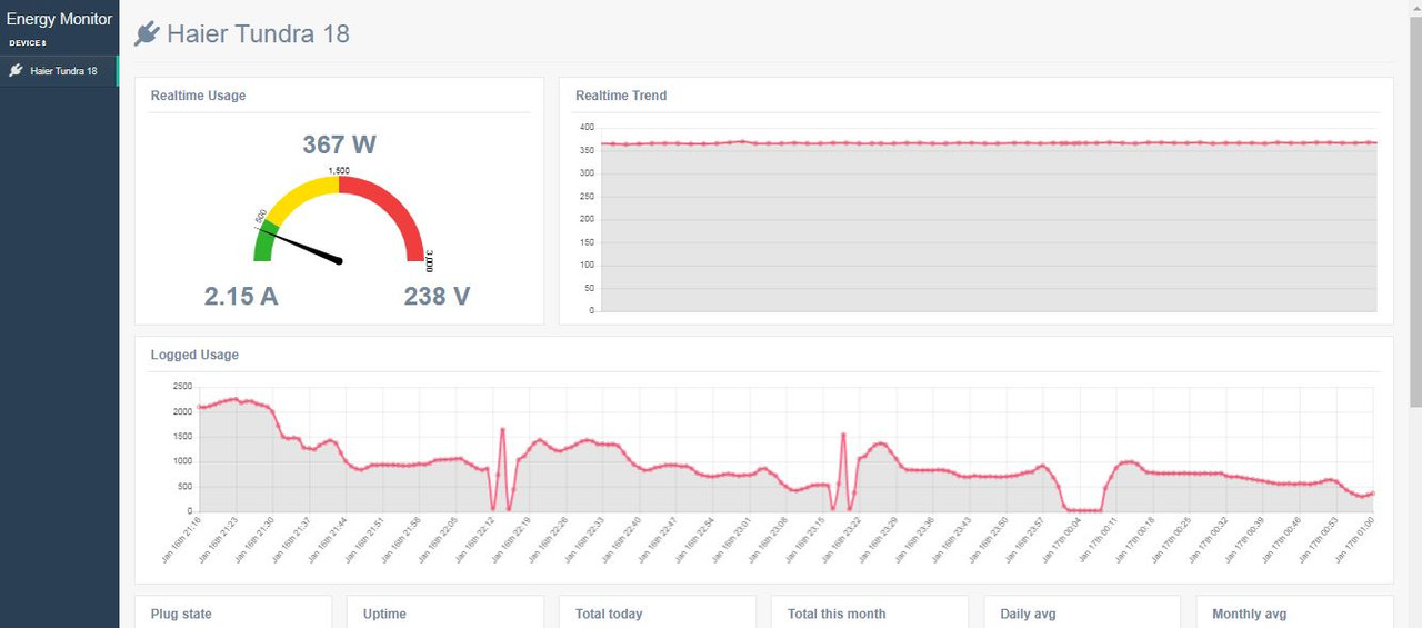

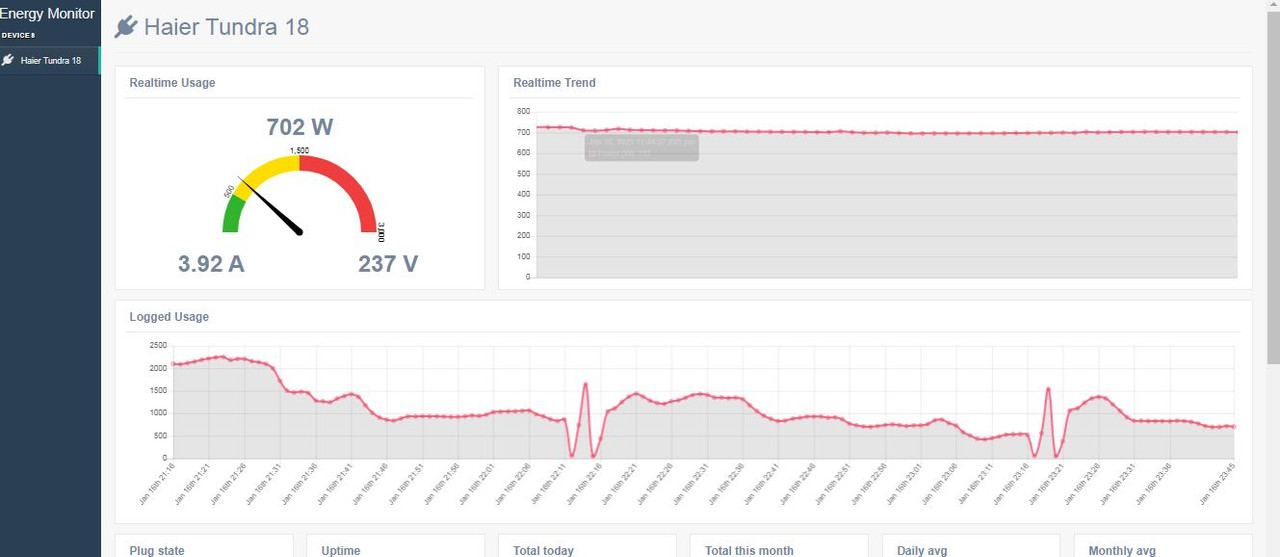

Κρατησα τα screenshot απο χθες το βραδυ, ειχα το καλοριφερ μεχρι τοτε επιθυμητη 19 εξωτερικη 0,  σταματουσε στη 1 ωρα για 3-4 λεπτα λογικα defrost πρεπει να ναι γιατι βλεπω ακριβως τον ιδιο χρονο. Η μοναδα στη βορεινη μερια εκτεθειμενη δυστυχως..
Εδω εκλεισα πορτες να δω ποσο μπορει να πεσει..Βεβαια στιγμιαια καταναλωση μετα σταθεροποιηθηκε λιγο πανω απο 400
 κι εδω στην εκκινηση τερμα γκαζια powerfull mode
Το πειραμα ειναι βεβαια προχειρο γιατι το μηχανημα δεν δουλεψε πολλες ωρες..Παντως τα defrost νομιζω η μεγαλη αδυναμια στα κλιματιστικα

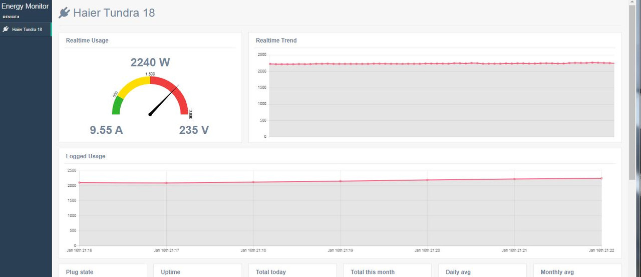

Ας βάλω και εγώ τα δικά μου. Μην πείτε τίποτα για το Carrier.... το ξέρω ότι πρέπει να πεταχτεί, αλλά είναι ενδεικτικό της διαφοράς κατανάλωσης ενός παλιού on-off και των inverter.
Σε όλα ζητούμενη θερμοκρασία 21.
