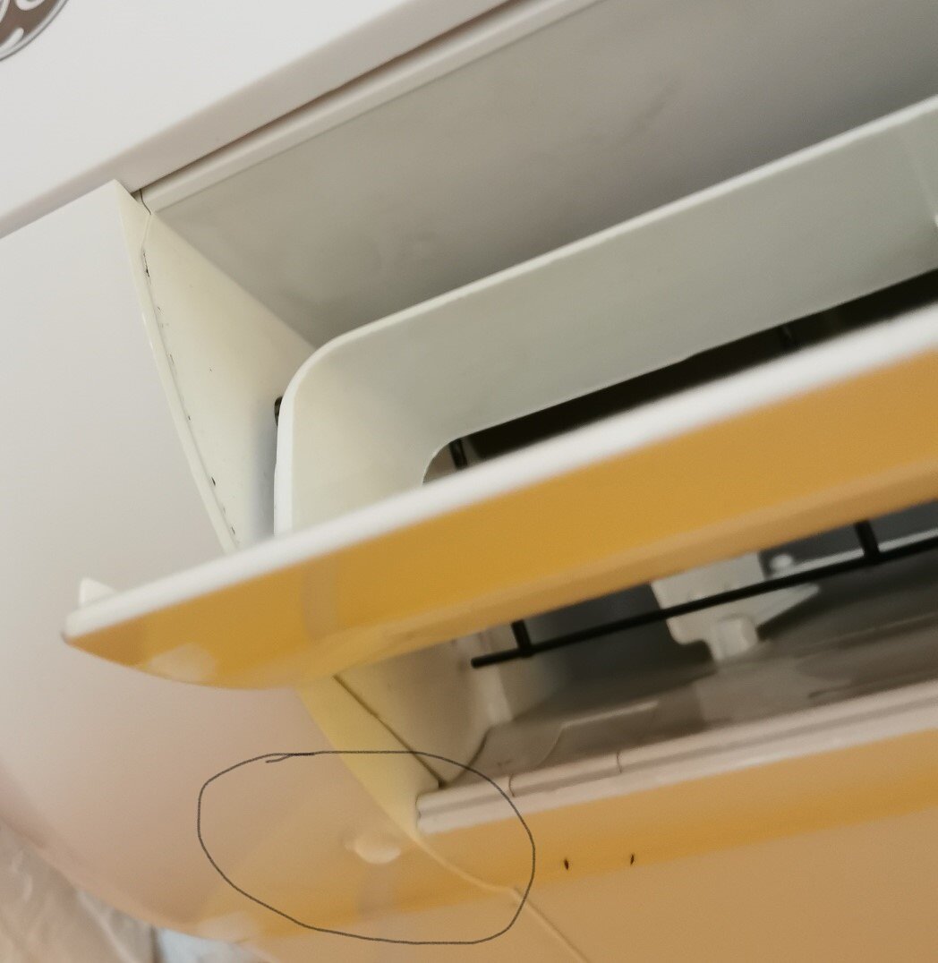

Παιδιά τα φώτα σας, έχω το περσινό GE, σήμερα που το έβαλα μεσημέρι ακουγα ανα 5 λεπτά μια σταγόνα να πέφτει στο πάτωμα.
το κοιταξα λίγο και δείτε εκει που κύκλωσα στάζει, τι φταίει ?
Πέρσι το καλοκαίρι το είχες και δεν το έκανε;
Λογικά το νερό που έπρεπε να πάει στο σπιράλ αποχέτευσης, βγαίνει προς τα μέσα. Ίσως κάτι έχουν κάνει λάθος στην εγκατάσταση, πρέπει να υπάρχουν μικρές κλίσεις για να φεύγει το νερό.

Θα σου πω ένα περιστατικό που μου είχε συμβεί σε παλιό κλιματιστικο που έβγαινε ο σωλήνας στο μπαλκόνι... Άρχισε και μένα να στάζει νερά μέσα και τελικά ήταν ότι είχε μπει ζωύφιο στο σωλήνα και είχε κάνει κουκούλι με αποτέλεσμα να φράξει ο σωλήνας...Το φυσυξα αρκετές φορές και ξεφρακαρε.και από τότε δν το ξαναέκανε...Δν χάνεις τίποτα να δοκιμάσεις να φυσυξεις το σωληνακι
