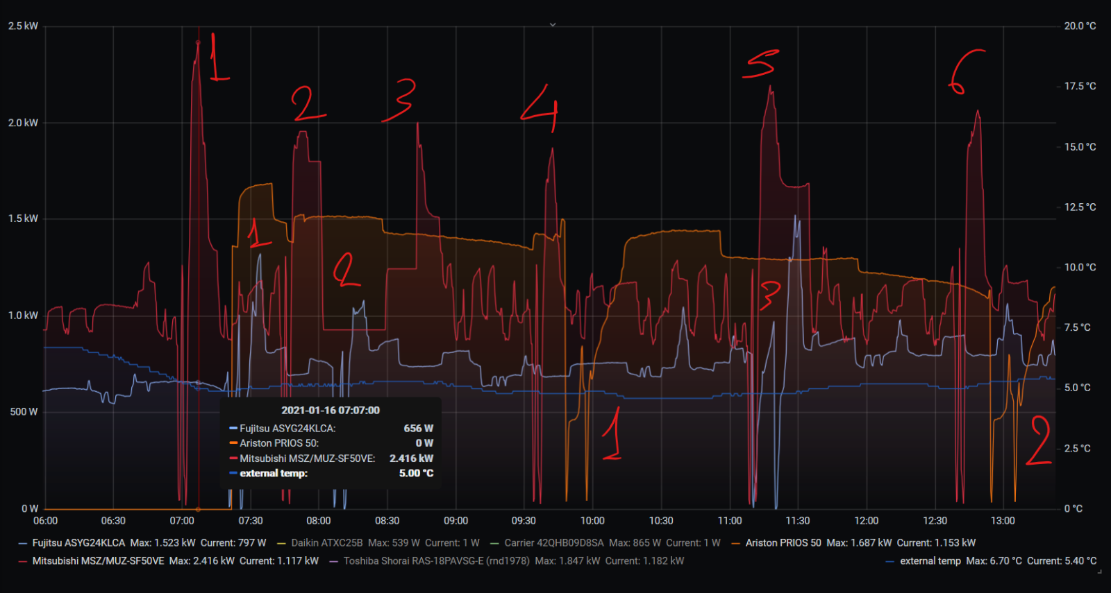

Λοιπόν , στις παρούσες συνθήκες, το asyg24klca (γαλάζια γραμμή) κάνει 3 defrost περίπου στο 6ωρο, το mitsubishi 6 (κόκκινη γραμμή), το Ariston 2 (πορτοκαλί γραμμή).
Συνεπώς θεωρώ ότι ίσως ήμουν κομματάκι αυστηρός με το fujitsu. Κάνει μεν , αλλά μάλλον είναι νορμάλ.
Στο σπίτι μέσα, σκάμε, είμαστε με το κοντομάνικο .
'Ολα ζήτηση 22, fujitsu , mitsubishi σε 60τμ εναίο, και axriston σε 45.

6 λεπτά πριν, liakjim είπε
Και εμένα το Toshiba Shorai σε -1C ,98% υγρασία , ρύθμιση 23C κάνει 1 df ανά τρεις ώρες.

14 λεπτά πριν, kax54638 είπε
Θα ρωτήσω μια χαζομάρα. Πώς καταλαβαίνουμε ότι κάνει defrost το κλιματιστικό; Ποια είναι η συμπεριφορά.του δηλαδή εκείνη την ώρα;
Ανάβει ένδειξη αν έχει, σταματάει ο εσωτερικός ανεμιστήρας και πιθανόν να σηκώσει περσίδες.
Αν βγεις έξω, θα δεις ότι η μονάδα έξω έχει σταματήσει τον ανεμιστήρα, έχει πιάσει πάγο, και δουλεύει μόνο ο συμπιεστής.
Μετά από λίγα λεπτά λιώνει ο πάγος, σταματάει ο συμπιεστής, εκκινούν οι ανεμιστήρες. Πιθανότατα να ακουστεί και η 4οδη βαλβίδα (κάτι σαν φσσστττ)  2 φορές. Μία σε κάθε τούμπα του κύκλου.

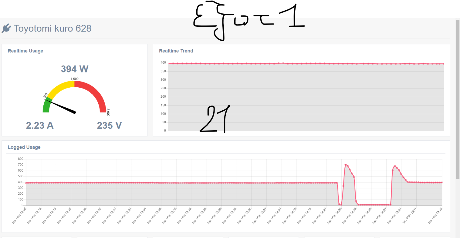

Μια διαπίστωση και και μια έκπληξη
Το τογιοτόμι φαίνεται ότι από 6 και κάτω παραδίδει πνεύμα, δε μπορει το παλικάρι.
Με ρύθμιση 21 ζητηση λειτουργει καπου στα 550-580 σταθερά και κρατα τη θερμοκρασία στο σπίτι 21-21,3. Δε το λες κακό, αλλά βαζοντας στο 22 συνέχισε στο ιδιο μοτιβο χωρις να μπορει να αλλάξει θερμοκρασία και παίζοντας στα ιδια watt με ιδια θερμοκρασια εξοδου καπου 34-36. Ανεβασε επανω οταν ζητησα 23 και παίζει καπου στα 1000 τωρα με θερμοκρασία εξόδου 45. θα το βάλω 22 ξανά και θα δω αν θα τα καταφερει και που θα ισορροπήσει.
Το ινβεντορ σταθερη αξία με 34 βαθμους αερα εξοδου στα 300 watt
καο σε σχεση με αυτα το μιραι εντυπωσιακα δινει σταθερα 36-37 βαθμους εξοδου στα

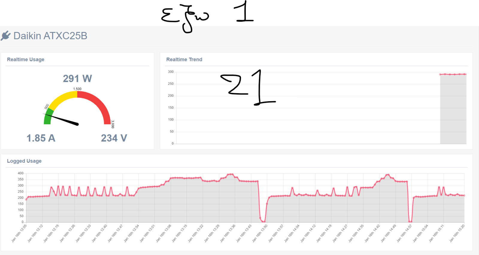

μαλλον δεν εχεις παρατηρησει τα διαγράμματα του mitsubishi , του toshiba mirai λιγο πιο πανω και βεβαια δεν θα εχεις δει τα καταπληκτικα διαγραμματα του καταπληκτικου δικου μου daikin εκει να δεις on off να σου φυγει το μυαλο  937667169_16-1.png.a427764807ef5944baa927013beaed09.png

τα διαγραμματα τα λενε ολα ,εχω ανεβασει και πως κανει defrost ,αισχος παει η επιτομη  το defrost του shorai κρατησε 12 λεπτα απο την στιγμη που σταματησε ο εσωτερικος ανεμιστηρας μεχρι την ωρα που ξαναεβγαλε αερα μεσα
