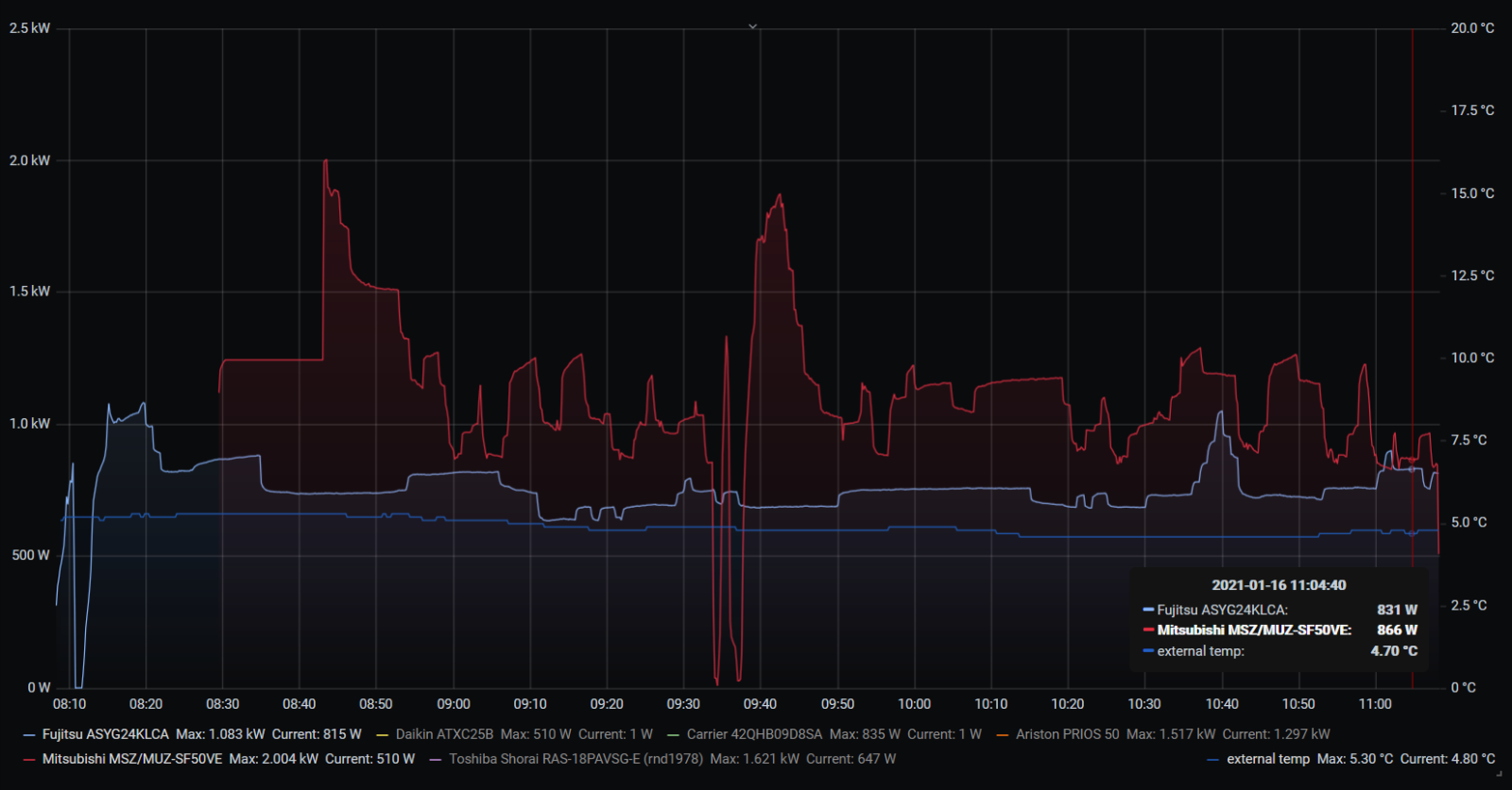

Έκανε defrost μέχρι και το ariston με το τσομάρι για μονάδα έξω .Βέβαια παίζει στα 1500W το άχρηστο.
Το καλό είναι ότι το mitsubishi έστρωσε και ήρθε στην ίδια κατανάλωση με το fujitsu (το οποίο τελικά μάλλον δεν έχει και τόση ευπάθεια σε defrost όσο νόμιζα).
