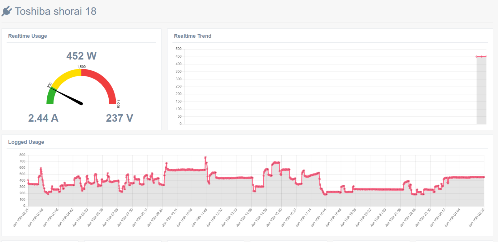

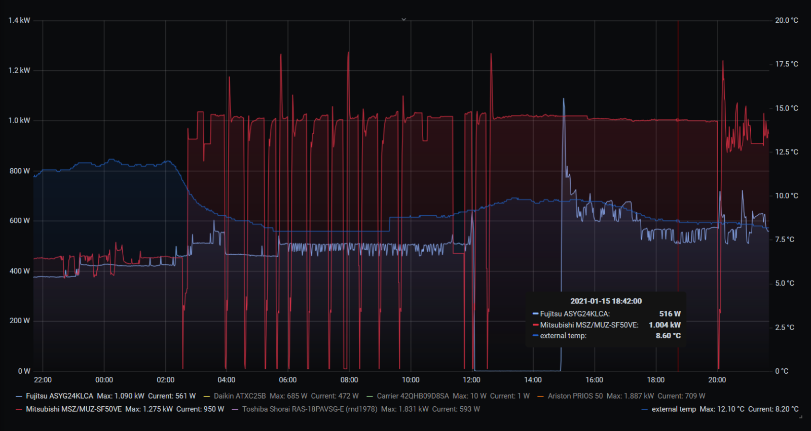

Λοιπόν μια διαπίστωση που έκανα για τα fujitsu. Ενώ καταναλώνουν περίπου την ίδια ισχύ με ημέρες στις οποίες ο καιρός ήταν καλύτερος και η θερμοκρασία υψηλότερη, διαπιστώνω ότι ο ανεμιστήρας της εξωτερικής μονάδας έχει πολύ χαμηλότερη ταχύτητα και θόρυβο σε σχέση με άλλες ημέρες με πολύ πιο ήπιο καιρό, πως γίνεται να συμβαίνει αυτό αφού λογικά το κλιματιστικό καλείται να εξυπηρετήσει υψηλότερες θερμικές απαιτήσεις και έπρεπε να λειτουργεί πιο "βαριά"; Δεν γνωρίζω. Η ισχύς τελικά είναι σε σχετικά καλά επίπεδα παρόλο τον βαρύ καιρο. Αυτό που έχω καταλάβει είναι ότι επειδή η εταιρεία γνωρίζει την ευπάθεια με τα defrost, όταν πέφτει η εξωτερική θερμοκρασία ρίχνει την ταχύτητα του ανεμιστήρα για να μην αρχίσει το defrost και παγώσει ο χώρος, προφανώς υπάρχει κάποιος αλγόριθμος που αντλει δεδομένα από θερμοκρασίες εσωτερική εξωτερική ισχύ συμπιεστή και καθορίζει πως θα συμπεριφερθει ο ανεμιστήρας της εξωτερικής, από ότι φαίνεται η ταχύτητα του δεν αυξάνεται απαραίτητα μόνο από το φορτίο που πρέπει να καλυψει και την ισχύ του συμπιεστή αλλά μπορεί και να μειώνεται.

24ωρο. Που πάει όλη αυτή η ενέργεια ;
Τραγικο το Mitsubishi νομιζω!  θυμισε μου 24αρι κι αυτο;

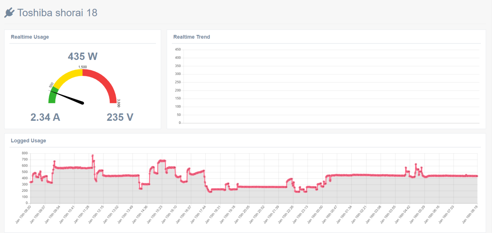

Οταν πηγες το toshiba 22 ποσο ανεβασε στα 500 αν το βλεπω καλα;
Ναι το έχω θίξει αυτό.
Όταν πέφτει η εξωτερική κάτω από 8-9C , γίνεται τέρμα αθόρυβο.
18άρι.
Τι έγινε από τις 12:00 μέχρι τις 20:00 και δεν υπήρξε ούτε ένα on/off σε σχέση με πριν ;
Δεν ξέρω, το σπίτι ήταν κλειστό. Να υποθέσω ότι το παρατεταμένο ψύχος, αύξησε τις απώλειες.
Συγκριτικά, την ίδια στιγμή στο διπλανό όμοιο σπίτι με το fujitsu, η σύζυγος το έκλεισε γιατί της φάνηκε πολύ ζεστός ο χώρος ερχόμενη από έξω...
ΥΓ
Στις 20:00 τους έβαλα το mitsubishi σε fixed ανεμιστήρα 3η από 4η σκάλα .
Φαίνεται να υπάρχει μια μικρή βελτίωση στην κατανάλωση και ελπίζω να έχουν και καλύτερη διασπορά θερμότητας στον χώρο:
18άρι.
11.1 έχουμε εξω και 50% RH. Τελικά δεν είναι και τόσο χαμηλά όσο νόμιζα. Ελάχιστος θόρυβος από τις μονάδες έξω. Κανένα ίχνος πάγου και συμπυκνώματος στις μονάδες.
ναι πηγε μεχρι 600
1 ώρα πριν, dimostr είπε
ναι πηγε μεχρι 600

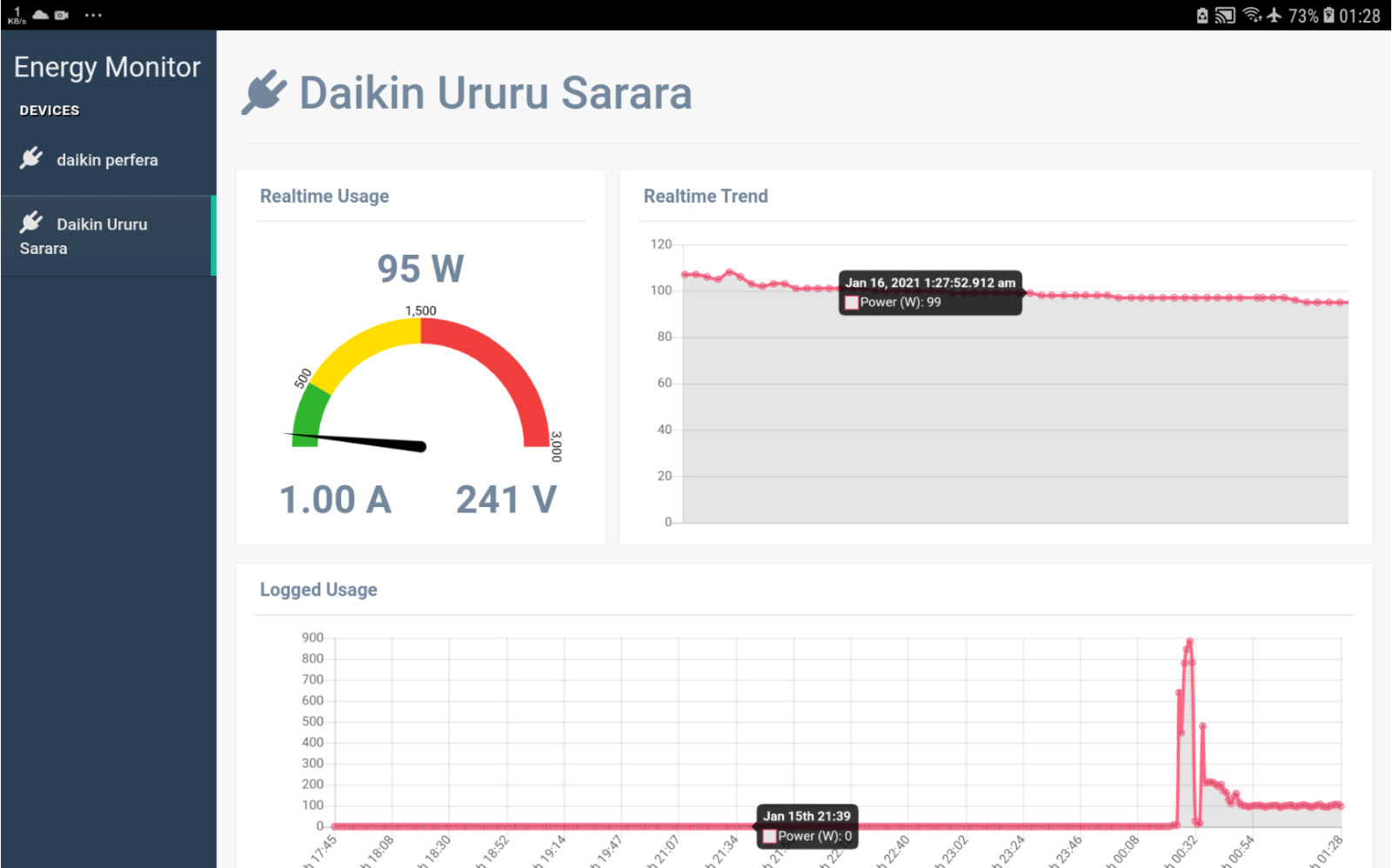

Οταν τα ελεγα για τα mitsu...Ururu εξωτερικη 8 εσωτερικη 20 και οποιος θελει το πιστευει...

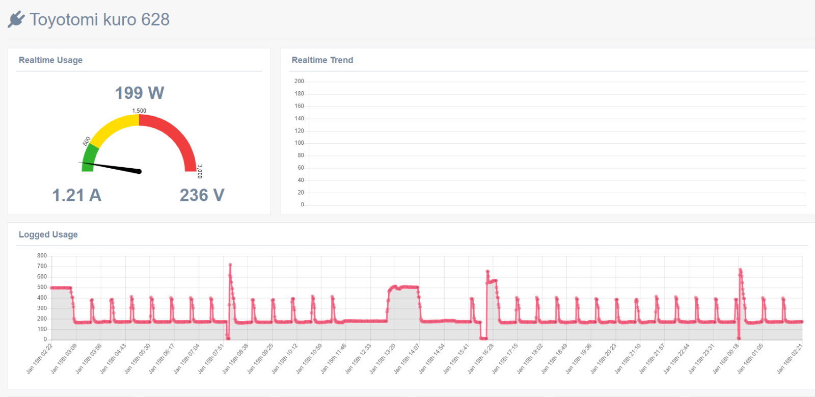

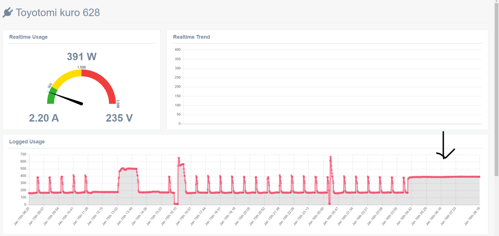

@rbx1000τελικα το kuro φαινεται να δουλευει και με wattαναμεσα στα 200-420

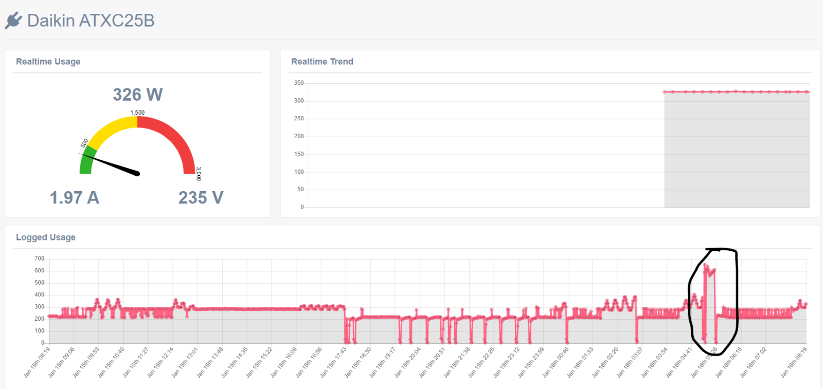

αυτο που εχει κανει το daikin να ειναι defrost ?

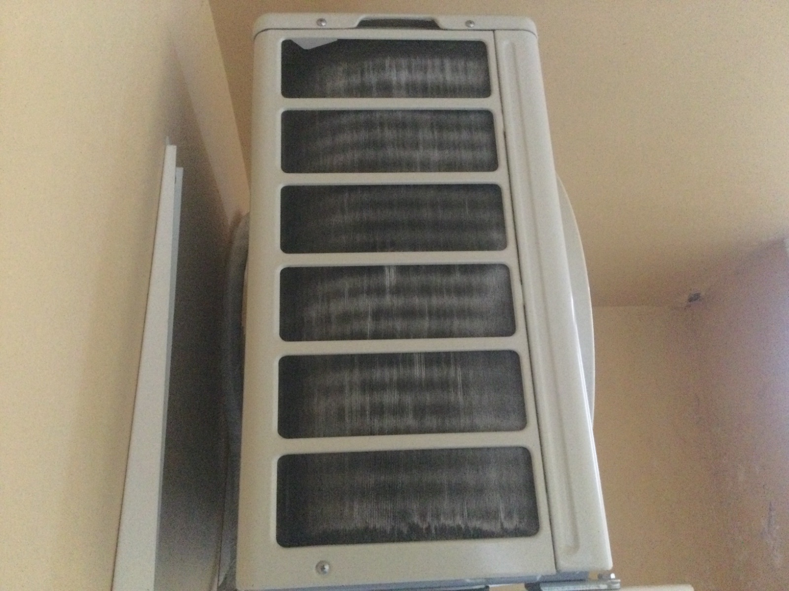

Ω ναι! Πρώτη φορά σήμερα είδα το Toshiba να κάνει defrost! Έξω όλα άσπρα, χιονίζει αβερτα , εξ.θερμοκρασια -1C , υγρασία 98%

53 λεπτά πριν, Rnd1978 είπε
και σε μενα βλεπω να εχει ασπρισει η εξωτερικη μοναδα μαλλον ετοιμαζεται για df ,
Επεξ/σία από dimostr
1 ώρα πριν, Rnd1978 είπε
