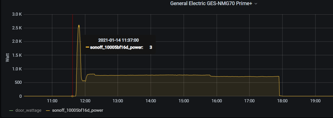

Να κατεθέσω και εγώ ενα γράφημα από το Grafana για το GE Prime + το 24αρι...
Το καλοριφέρ (κεντρική θερμανση) άναψε σήμερα 7-10 και ξανά στις 18:00 οπότε έπαιξε μόνο στο μεσοδιάστημα.

45 λεπτά πριν, stazzy1978 είπε
Ζητουμενη 21 εξωτερική 11...
Ωραίος! Τα κατάφερες με το grafana!
Μέχρι πόσο το έχεις δει να κατεβαίνει στη θέρμανση; Είναι haier tundra green ουσιαστικά.

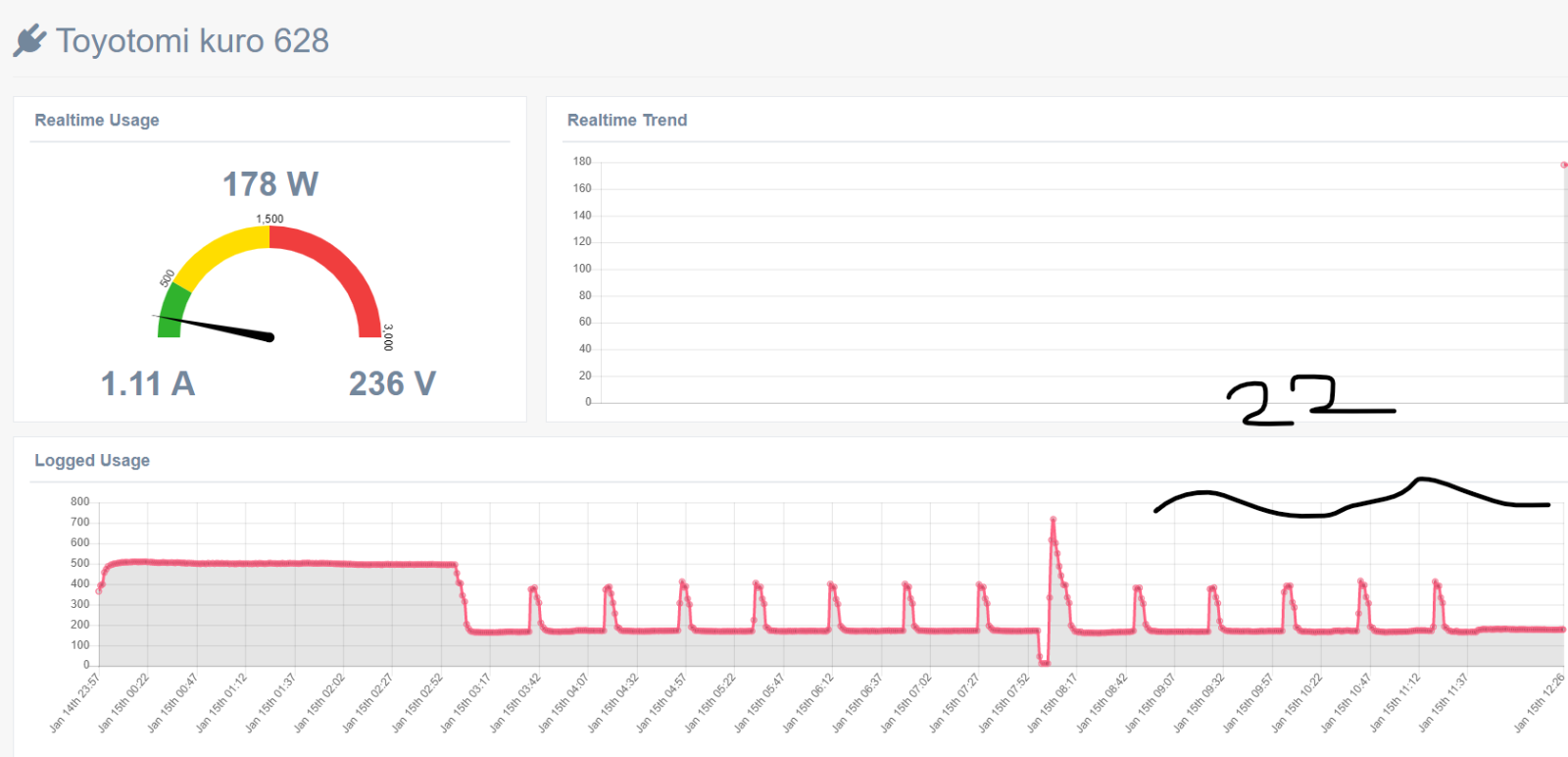

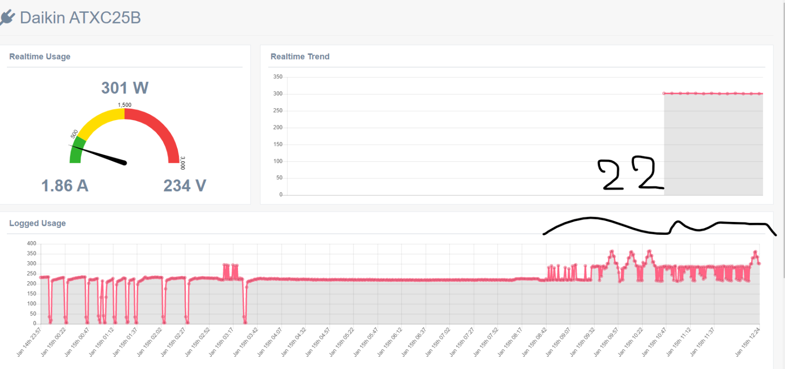

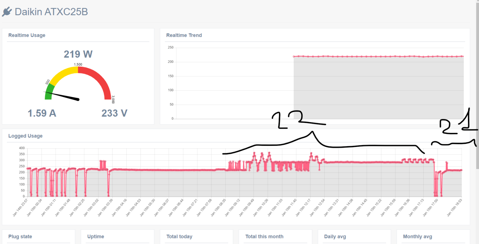

χαλαρα παμε ακομα με 22 ζητηση , σε αναμονη μεγαλων  αρνητικων θερμοκρασιων να δουμε πως θα αντιδρασουν τα κλιματιστικα

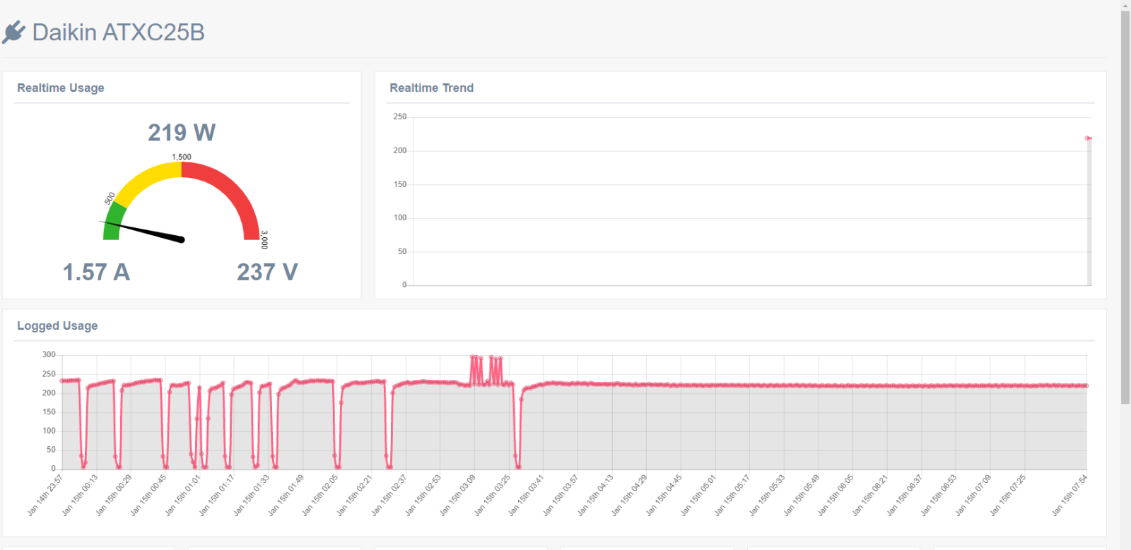

Στις 14/1/2021 στις 4:21 ΜΜ, dimostr είπε
στο daikin με ζήτηση 21 και ρύθμιση ανεμιστήρα στο auto με κατανάλωση 210 watt η θερμοκρασία εξόδου  είναι 32,4
Καλησπερα, μηπως ειναι κι αυτη μια αιτια για τα on/off; αφου βγαζει 32 στα 210w τοτε σε χωρους οπως ο δικος σου υπερθερμαινει..ενω το toyotomi στα 180 βγαζει πολυ λιγοτερο..ισως ομως να μην εχει καμια σχεση..Εμενα τωρα το haier με ζητηση 21 κι εξωτερικη 6 εναι στα 710w😄 Ξεχασα ομως κατι σημαντικο, το φαν παιζει στο 2 αν το βαλω στο auto θα πεσει σε watt αλλα δεν με καλυπτει..

1 λεπτό πριν, energy52 είπε
ναι παιζει και αυτο με τημ θερμοκρασια , αργοτερα το βραδυ θα ανεβασω καταναλωσεις

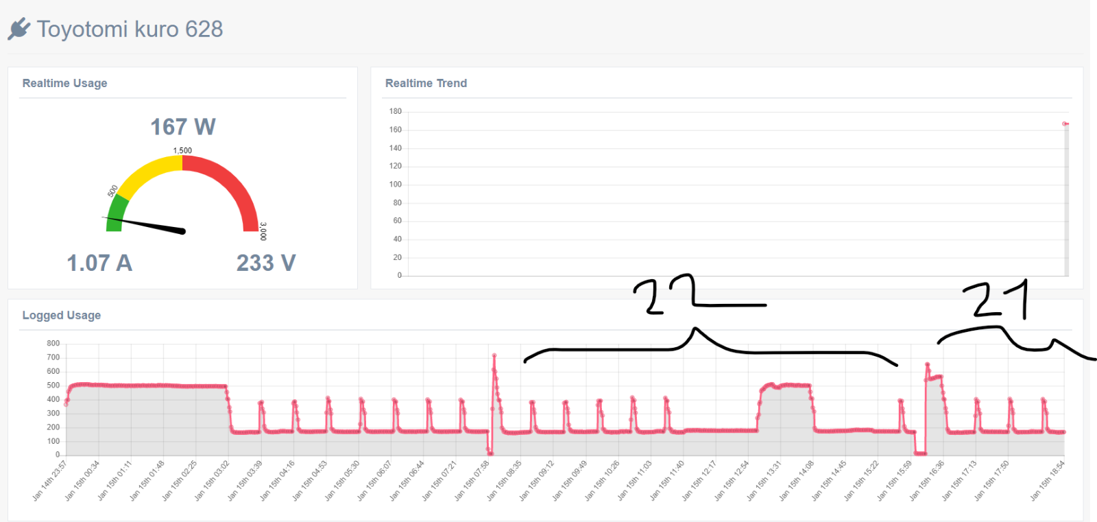

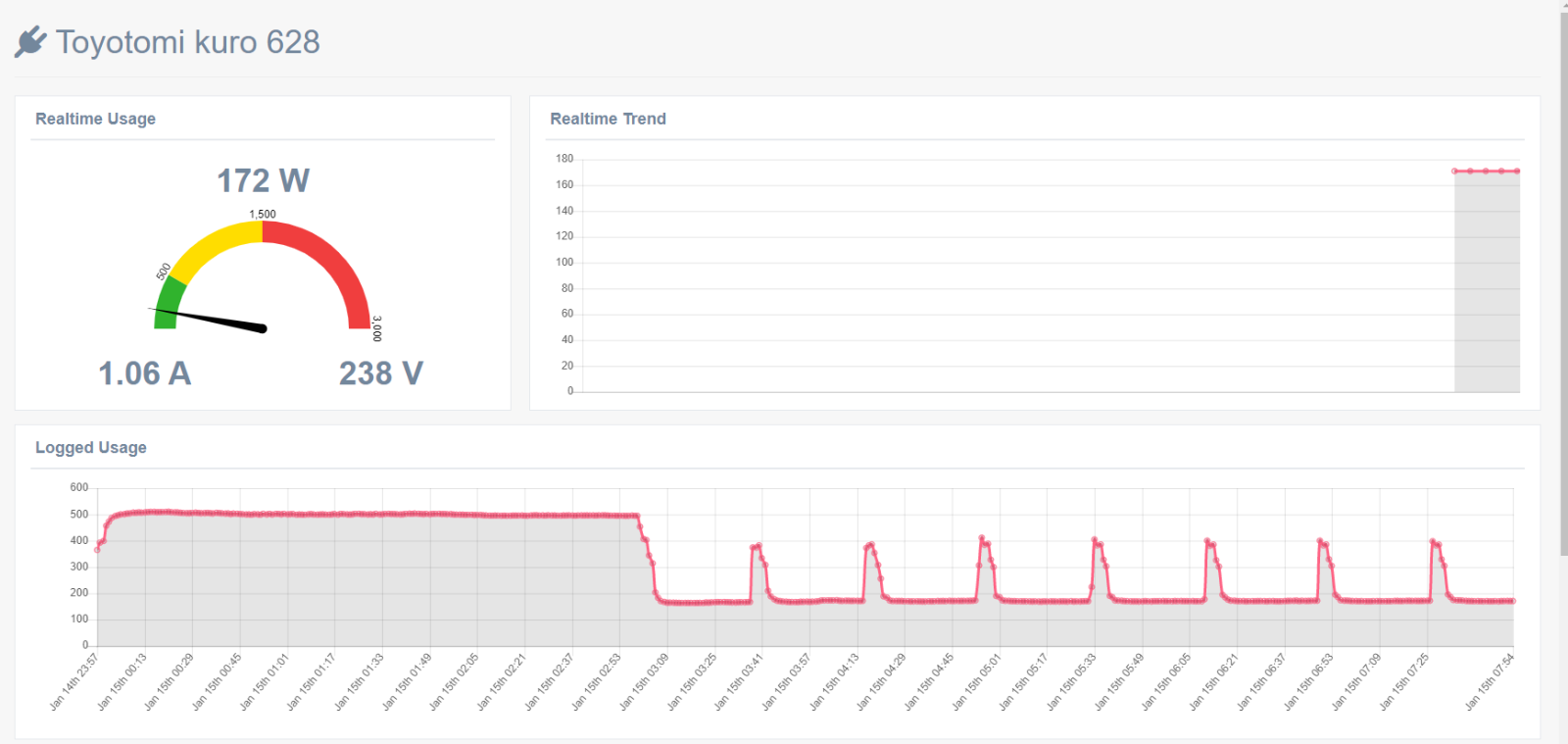

1 ώρα πριν, energy52 είπε
Αντε να δουμε θα ξυπνησουμε με χιονι αυριο; ετσι λενε τα προγνωστικα για μας εδω

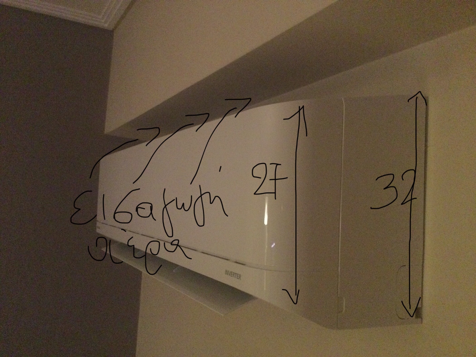

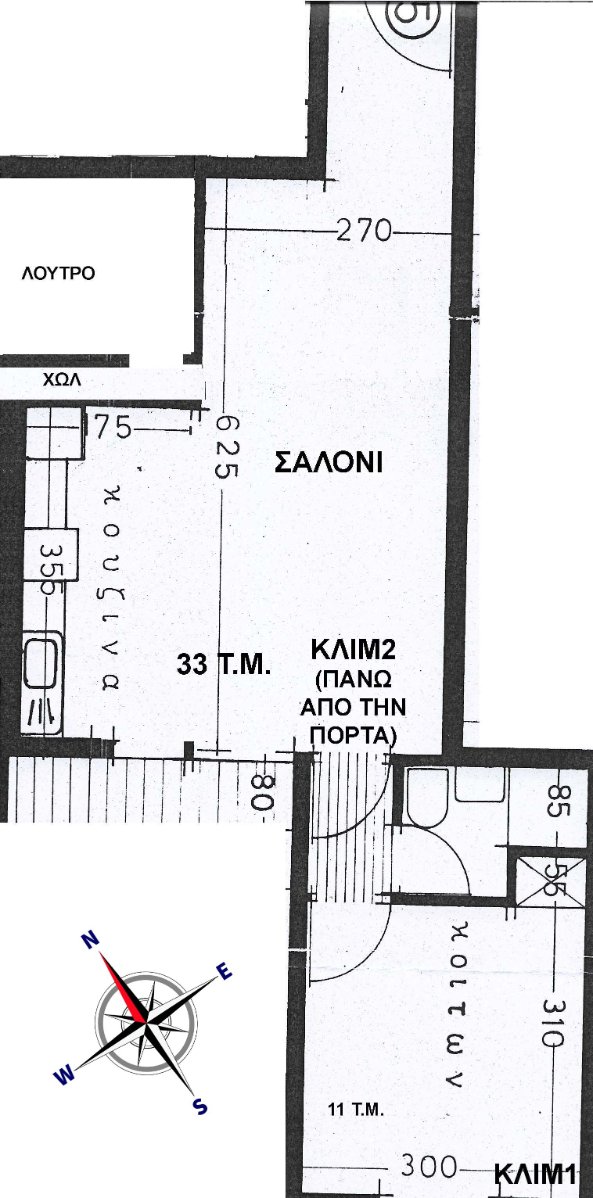

1 ώρα πριν, rible είπε
Πόσο προβληματικό είναι το σημείο εγκατάστασης για το συγκεκριμένο κλιματιστικό;
Στο μήκος τουλάχιστον είμαστε κομπλέ..
