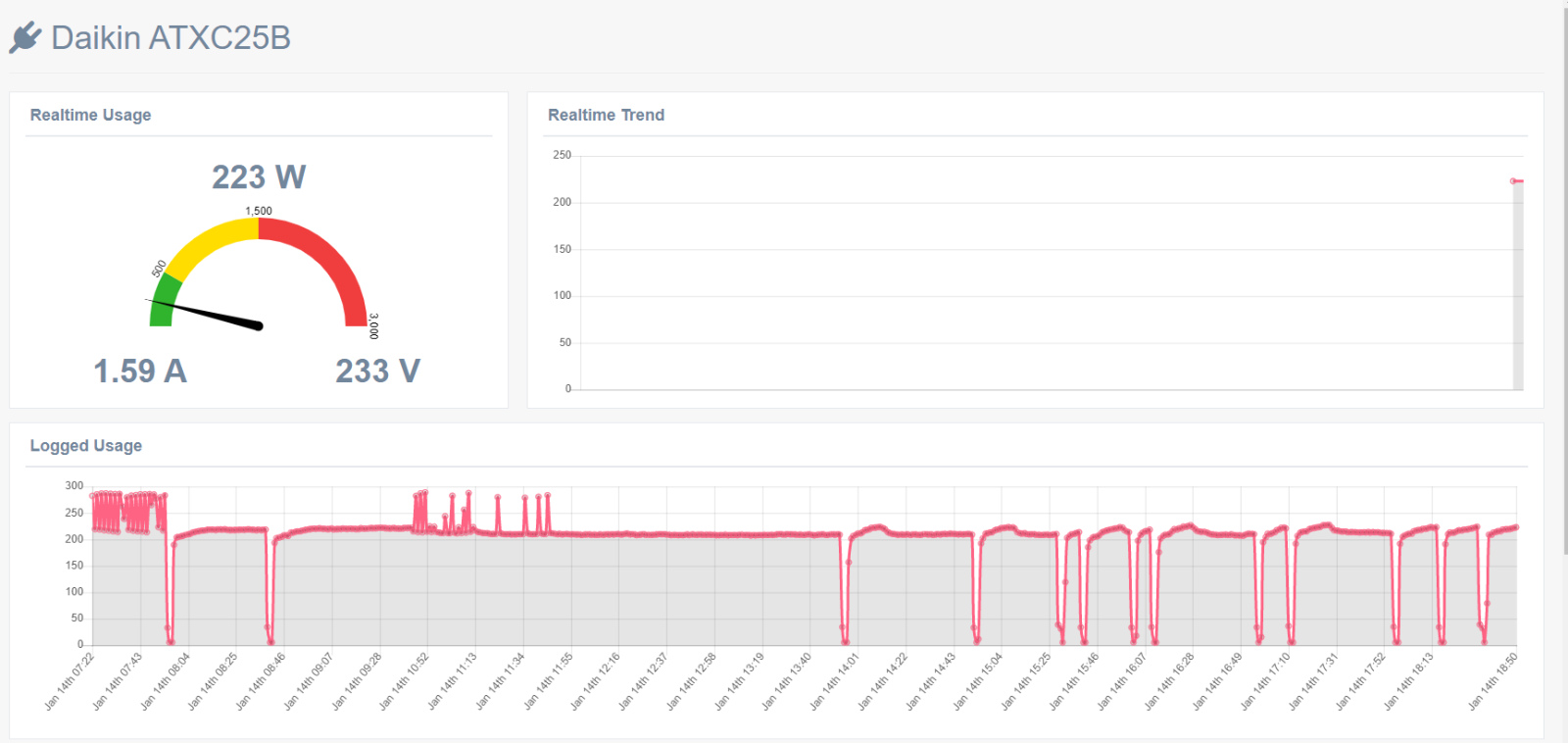

Αυτό το διήμερο θα είναι μεγάλη δοκιμασία για τα κλιματιστικά να δούμε ποια θα αντέξουν ,εμένα όλες οι εξωτερικές μονάδες είναι σε μπαλκόνι και με τέντα οπότε είναι προφυλαγμένες ,λογικά δεν θα πρέπει να έχω πρόβλημα

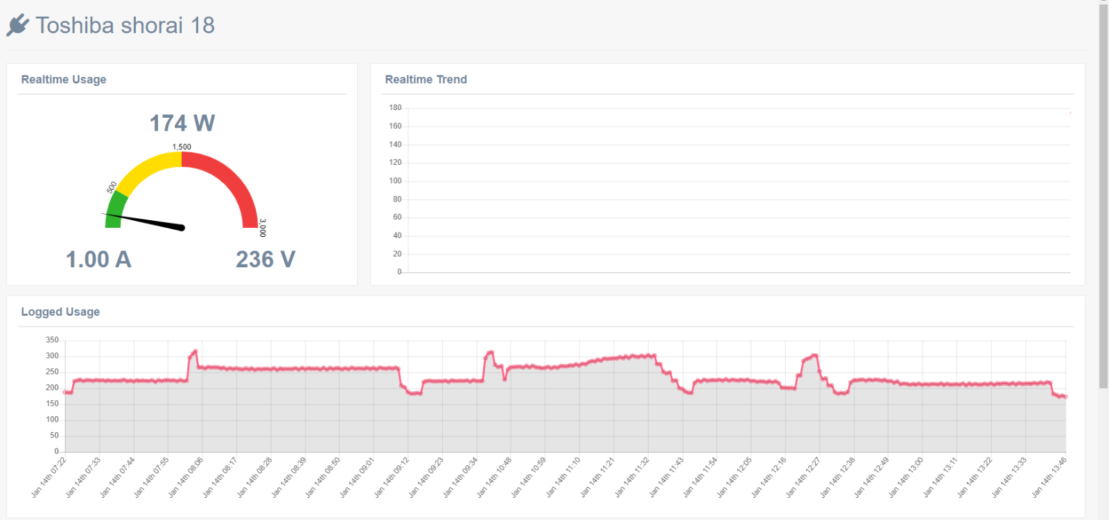

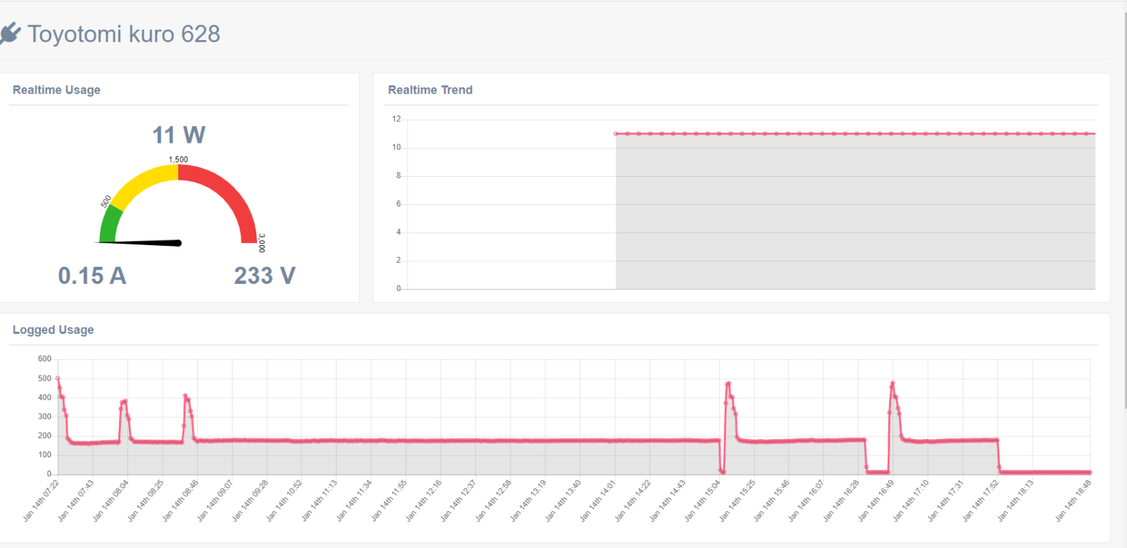

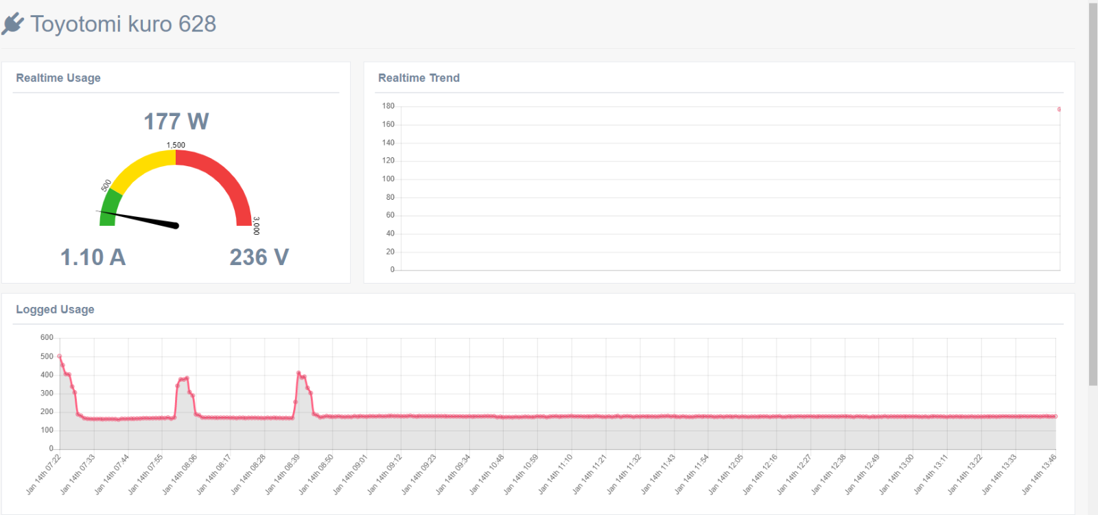

Έχω βάλει ένα θερμόμετρο στις περσίδες του toyotomi με ζήτηση 21 και κατανάλωση στα 170 -180watt με ρύθμιση ανεμιστήρα στο auto η θερμοκρασία εξόδου είναι 30 βαθμοί ,στο daikin με ζήτηση 21 και ρύθμιση ανεμιστήρα στο auto με κατανάλωση 210 watt η θερμοκρασία εξόδου  είναι 32,4 και το shorai με ζήτηση 21 κατανάλωση 180 watt και ανεμιστηρα στο 4 η θερμοκρασία εξόδου είναι 29,7

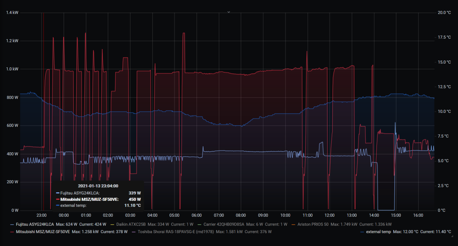

Εγώ τώρα τι να πω σε αυτόν τον άνθρωπο; 22 και τα 2, με μπλε σκούρα γραμμή η εξωτερική θερμοκρασία.
Το σπίτι με fujitsu αισθητά πιο ζεστό και με το ίδιο θερμόμετρο δείχνει περίπου +0.8C στα 9μέτρα απόσταση.
6KWh vs 11.8KWh μέχρι τη στιγμή που μιλάμε.
Με το έπεσε η εξωτερική στους 11 ξεκίνησε το κακό.

@energy52δεν επιασε το ξεματιασμα στο daikin ξεκινησε τα on off και ας εσβησε και το toyotomi απεναντι

2 ώρες πριν, nvel είπε
ο eurovent πιστοποιεί παραμέτρους λειτουργίας όχι ότι είναι οικονομικό ένα μηχάνημα και ένα άχρηστο μηχάνημα μπορεί να λάβει πιστοποίηση ότι είναι άχρηστο. Αφού έχουν διαφορετικά cop γιατί σας φαίνεται περίεργο να έχουν και διαφορετική ηλεκτρική ισχύ;
Σέβομαι τις γνώσεις σου, αλλά εδώ συμβαίνει κάτι όπου είτε δεν το έχεις παρακολουθήσει είτε δεν το εξηγώ καλά.
Ας προσπαθήσω πάλι.
Σε πανομοιότυπα καθρεπτικά σπίτια, υπάρχουν ένα mitsubishi sf50ve και ένα fujitsu asyg24klca.
Αμφότερα στους 22C ζήτηση. Το fujitsu διατηρεί λίγο πιο ζεστό τον χώρο.
Υπάρχει κάτι περίεργο όμως στο mitsubishi, προφανώς είναι θέμα προγραμματισμού, δεν ξέρουμε γιατί.
Ας το δείξω. Στους περίπου 11C με το θερμόμετρό μου, ίσως 12C να είναι σύμφωνα με το θερμόμετρο της μονάδας, συμβαίνει μια αλλαγή στον τρόπο λειτουργίας.
Όπως βλέπουμε μέχρι και τις 17:10 και τα 2 είχαν παρόμοια κατανάλωση ισορροπίας.
Λογικό, ίδια εξωτερικές, ίδιες απαιτήσεις και ας πούμε παρόμοιο cop σε αυτήν την κατάσταση.
Στις 17:10 έγινε η αλλαγή στο διάγραμμα.
Με γαλάζιο το fujitsu , με κόκκινο το μίτσου και με μπλέ η εξωτερική θερμοκρασία
Γιατί όμως προβληματίζει αυτό;
Πάμε να δούμε κατανάλωση για 1 ώρα πριν συμβεί το φαινόμενο.
Κοιτάμε τα ρολογάκια πάνω αριστερά και πάνω δεξιά:
Προφανώς σχεδόν ίδια, κάπου 430Wh. Λογικό αφού παίζουν κάπου 400W.
Πάμε να δούμε στην άλλη κατάσταση:
Το fujitsu σταθερά και το mitsubishi τεράστια αύξηση στα 740Wh.
Οπότε ξαφνικά το mitsubishi έγινε toytomi.
Παίζει σε χειρότερο cop και μάλλον θα οδηγεί σε υπερθέρμανση.
Αυτά.
