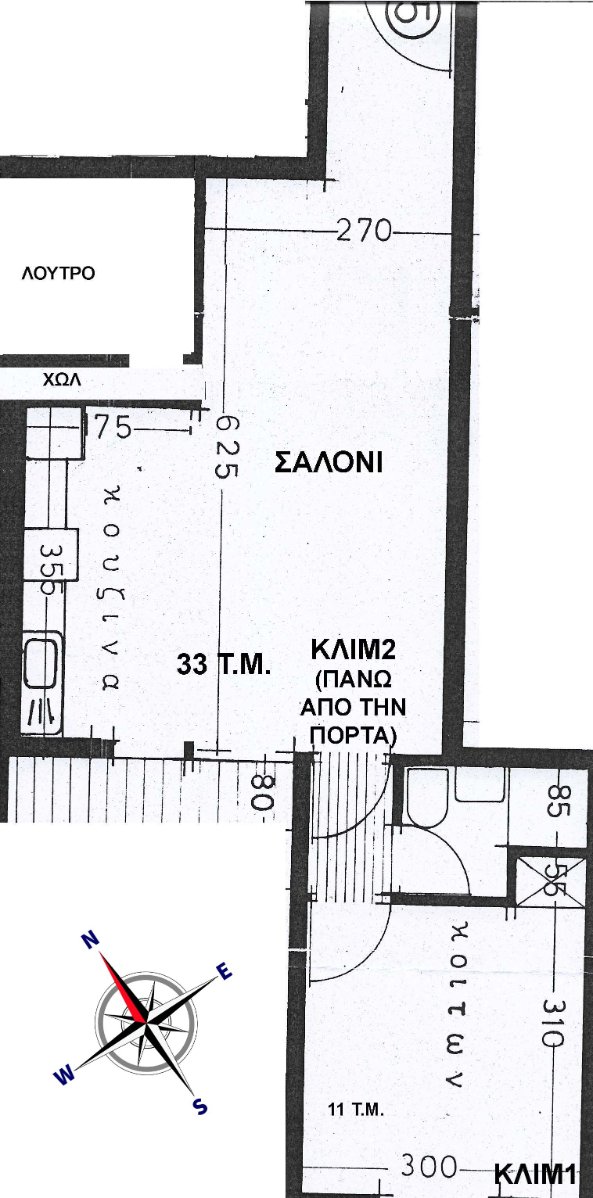

Καλησπέρα σας, είμαι στη φάση της αγοράς κλιματιστικών, στην εικόνα η κάτοψη του διαμερίσματος (σύνολο περί τα 56 τ.μ.).
  1. Ποσό που διαθέτουμε : 1500-1700€ (περίπου και για τα δυο μαζί).
  2. Νέα αγορά ή αντικατάσταση παλιού. Νέα αγορά.
  3. Επιθυμητό κατάστημα ή τύπος καταστήματος (πχ μεγάλη αλυσίδα που συνήθως έχουν αυξημένες τιμές αλλά έχουν ευκολίες πχ τρόπος πληρωμής με δόσεις, ανακύκλωση παλιού κλιματιστικού , δωρεάν εγκατάσταση κτλ): Αδιάφορο
  4. Χρήση κλιματιστικού προσδιορίζοντας αν είναι για αποκλειστική ψύξη, θέρμανση ή και τα δύο. Επιτρέπεται ο προσδιορισμός της βαρύτητας πχ 20% ψύξη / 80% θέρμανση: 80% ψύξη / 20% θέρμανση
  5. Συχνότητα χρήσης πχ περιστασιακή ή αποκλειστική πηγή θέρμανση κτλ: Αποκλειστική πηγή ψύξης, περιστασιακή σε θέρμανση καθώς υπάρχει αντλία θερμότητας με boiler και σώματα καλοριφέρ.
  6. Χώρος που θα τοποθετηθεί με προσδιορισμό των τετραγωνικών και αν θα είναι ενιαίος πχ σαλονοκουζίνα, υπνοδωμάτιο, τραπεζαρία κτλ : ΚΛΙΜ1:11 τ.μ. υπνοδωμάτιο. ΚΛΙΜ2: Ενιαίος χώρος 32-35 τ.μ. σαλόνι-κουζίνα.
  7. Τοποθεσία προσδιορίζοντας ελάχιστες και μέγιστες θερμοκρασίες: Γαλάτσι με 39C το καλοκαίρι και 3C τον χειμώνα.
  8. Απαραίτητα / επιθυμητά / αδιάφορα features πχ wifi, ιονιστής,  μεγάλη εγγύηση, αθόρυβο κτλ: Απαραίτητα αθόρυβο της κρεβατοκάμαρας, επιθυμητό WiFi και στα δύο.
  9. Πληροφορίες περί μονώσεων, κουφώματα, ιδιαιτερότητες χώρου (πχ έντονη ηλιοφάνεια, ψηλοτάβανο, μαγαζί με ανοιχτές πόρτες κτλ): Μονώσεις του 1972, καινούργια θερμομονωτικά κουφώματα αλουμινίου βόρειοδυτικός προσανατολισμός, καιρικές συνθήκες κέντρου Αθήνας.
  10. Για το σαλόνι-κουζινα:
5129.19Watt
4411.10KCal/h
150.86Watt/m^2
129.74KCal/h/m^2
          για 23C
        Για το υπνοδωμάτιο:
2639.42Watt
2269.90KCal/h
239.95Watt/m2
206.35KCal/h/m2
για 23C
Μέχρι στιγμής κοιτάζω τα (όχι απαραίτητα στα BTU που έχουν τα links) :
Αναφορά σε κείμενο
Η αλήθεια είναι ότι είχα ψιλοκλειδώσει στο shorai edge το 18αρι για σαλονοκουζίνα αλλά διάβασα σχόλια για μυρωδιές και προβληματίζομαι.
Αυτή τη στιγμή έχω κλιματιστικό των 200 ευρώ KEROSUN, με τα σέρβις του με όλα και είναι αποτρεπτικός παράγοντας στο να το ανοίξω φοβούμενος ότι δεν θα προλάβω να το κλείσω πριν κλείσει η εξωτερική μονάδα (μπλιαχ).
Ευχαριστώ εκ των προτέρων.
5129.19Watt
4411.10KCal/h
150.86Watt/m^2
129.74KCal/h/m^2
          για 23C
        Για το υπνοδωμάτιο:
2639.42Watt
2269.90KCal/h
239.95Watt/m2
206.35KCal/h/m2
για 23C
18άρι https://www.skroutz.gr/s/18742804/Toshiba-Shorai-Premium-18J2AVRG-E-18J2KVRG.html
9άρι εννοείται αν μπορείς πας καρφί για perfera.
Αλλιώς
https://www.kotsovolos.gr/air-condition-heaters/air-condition/7000-to-15000-btu/198333-carrier-42qhp09e8s-platinum
παίζει πολλές φορές σε προσφορές κάπου 600€ εγκατεστημένο
https://www.kotsovolos.gr/air-condition-heaters/air-condition/7000-to-15000-btu/211884-morris-wfin26150-smart
παίζει κάτω από τα 400€
και από δίκτυο τουρνικιώτης αυτό https://www.skroutz.gr/s/23190561/TCL-Miracle-II-09CHSA-VE-White.html

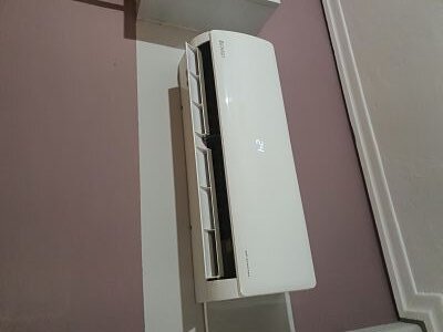

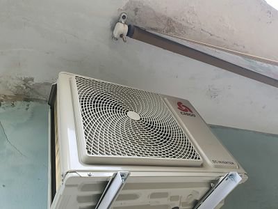

Καλησπερα παιδια καλη Χρόνια  τελικα πηρα. Air-condition inverter chigo
Πολυ καλο στη θερμανση ολα καλα μου ζεστανε το χώρο
Blue dealer της Daikin θυμαμαι μου το χε προτεινει σαν πολυ καλο οταν εψαχνα κι εγω..Αν μπορεις βαλτου ενα καταγραφικο (μετρητη καταναλωσης) να δουμε πως δουλευει!Ποσα BTU ειναι;

2 ώρες πριν, [email protected] είπε
12 αρι φιλε μου . Απο ότι μ είπαν τα παιδιά που το έχουν δοκιμασμένο καιει ολο το 24ωρο ανοιχτο 2 ευρ .
Και λιγότερο.

6 ώρες πριν, [email protected] είπε
Εξαρτάται από τον χώρο.
Αν το έχουν σε φυσιολογικό χώρο πχ 25τμ με όχι κάτι το ιδιαίτερο σε μονώσεις, το λες και χάλια μιας και δίνει λίγο πάνω από 400W μέσο όρο.
Ετσι κι αλλιώς τελευταίο νούμερο κινεζια φαίνεται με τυπικη μετριότατη απόδοση. Άραγε midea ή aux. Ενδιαφέρον θα είχε να το βλέπαμε με κάποιο πριζακι.
Καλοδουλευτο.

4 ώρες πριν, liakjim είπε
Καλοδουλευτο.
Καλημερα! Θες να πεις οτι τα aux ειναι κι αυτα midea?
