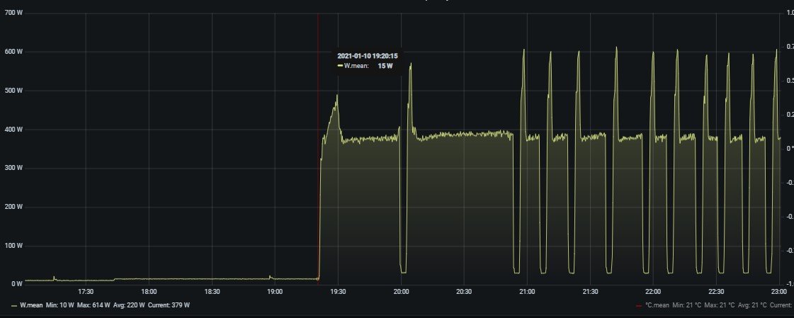

αυτό είναι το μοτίβο κατανάλωσης του AUX (9αρι). έχω από ένα στα υπνοδωμάτια. Ιδανικά θα ήθελα να έχουν λίγο καλύτερη κατανάλωση αλλά όταν τα αγόρασα το μονο κριτήριο ήταν να είναι φθηνά με wifi. (αγορά 210€ το ένα)
Η ζήτηση είναι στους 20 (έχω παρατηρήσει ότι ο αισθητήρας τους έχει απόκλιση τουλάχιστον 2 βαθμούς) και η εξωτερική στους 16,3. Το υπνοδωμάτιο έχει ανοιχτή την πόρτα οπότε η ζέστη διαχέεται στον διάδρομο, μπάνιο και λίγο στο δεύτερο υπνοδωμάτιο.
Σε δωμάτιο 14 τετραγωνικά και σπίτι με καλή μόνωση με ζητούμενο οικονομία σε ρεύμα και να ζεσταίνει τους παραπάνω χώρους τι θα με συμβουλεύατε να αγόραζα? Προς το παρόν το χρησιμοποιώ το πολύ 2 ώρες την ημέρα και στα κρύα 4-5.
(τώρα σκέφτομαι να δώσω το 1 aux στους γονείς μου και να πάρω άλλο για εμένα)

Μέτρια ως ψιλο-κακη ελάχιστη κατανάλωση για 9αρι.
Για νέο θα κοιτούσα κάτι με follow me πχ carrier crystal III ion. Που και που παίζει κάτω από 400€ εγκατεστημένο.
Ιδανικά συμπλήρωσε το ερωτηματολόγιο της υπογραφής μου.

Μια χαρά καίει στα 400W και απο τη στιγμή που δε το λειτουργείς 24ωρο ότι και να πάρεις δε θα κάνεις απόσβεση .

κι εμένα δεν μου φαίνεται καλή η κατανάλωση του. Παρακάτω τα στοιχεία που χρειάζεσαι. Αν μπορείς και δεν σου είναι κόπος πες μου την μηνιαία κατανάλωση που έχεις για το σπίτι σου.
1. Ποσό που διαθέτουμε : 400€ -500€ (ιδανικά το λιγότερο δυνατό)
2. Νέα αγορά ή αντικατάσταση παλιού. Στη 2η περίπτωση αναφέρουμε το μοντέλο του παλιού κλιματιστικού και αν ήταν επαρκές / μάλλον οριακό / ανεπαρκές: Αντικατάσταση παλιού. (ΑUX 9αρι – επαρκές αλλά υψηλή κατανάλωση 400-450 watt)
3. Επιθυμητό κατάστημα ή τύπος καταστήματος (πχ μεγάλη αλυσίδα που συνήθως έχουν αυξημένες τιμές αλλά έχουν ευκολίες πχ τρόπος πληρωμής με δόσεις, ανακύκλωση παλιού κλιματιστικού , δωρεάν εγκατάσταση κτλ😞Αδιάφορο
4. Χρήση κλιματιστικού προσδιορίζοντας αν είναι για αποκλειστική ψύξη, θέρμανση ή και τα δύο. Επιτρέπεται ο προσδιορισμός της βαρύτητας πχ 20% ψύξη / 90% θέρμανση
5. Συχνότητα χρήσης πχ περιστασιακή ή αποκλειστική πηγή θέρμανση κτλΘέρμανση σχεδόν αποκλειστικά, (στα μεγάλα κρύα ανάβει καλοριφέρ)
6. Χώρος που θα τοποθετηθεί με προσδιορισμό των τετραγωνικών και αν θα είναι ενιαίος πχ υπνοδωμάτιο 14 τμ αλλά θα είναι ανοιχτή η πόρτα για να θερμένει διάδρομο (6τμ) και μπάνιο (8 τμ)
7. Τοποθεσία προσδιορίζοντας ελάχιστες και μέγιστες θερμοκρασίες: Χαλάνδρι (καλοκαίρι 38 χειμώνα 2-5)
8. Απαραίτητα / επιθυμητά / αδιάφορα features πχ wifi, ιονιστής,  μεγάλη εγγύηση, αθόρυβο κτλ: χαμηλή κατανάλωση ιδανικά με wifi
9. Πληροφορίες περί μονώσεων, κουφώματα, ιδιαιτερότητες χώρου : έντονη ηλιοφάνεια, καλές μονώσεις, νότιος προσανατολισμός (10. Τέλος για να δοθεί μια αίσθηση του χώρου, αναφέρουμε τις απώλειες του χώρου μας με χρήση του παρακάτω εργαλείου ΥΠΟΛΟΓΙΣΜΟΥ ΘΕΡΜΙΚΩΝ ΑΠΩΛΕΙΩΝ με θερμοκρασία που θα θέλαμε να έχουμε για θέρμανση ακόμα και αν θέλουμε μόνο ψύξη. Το εργαλείο θα πρέπει να χρησιμοποιηθεί ΜΟΝΟ για τον χώρο που θα καλύψουμε (αν δεν είναι ενιαίος ή πολλοί χώροι τότε τρέξιμο για κάθε χώρο ξεχωριστά ). Σώζουμε τη σελίδα σε txt και επισυνάπτουμε τις 4 πρώτες τιμές και γράφουμε τι επιθυμητή θερμοκρασία βάλαμε:
Θερμικές Απώλειες
2280.41 Watt
1961.15 KCal/h
71.26 Watt/m2
61.29 KCal/h/m2
          για 21C
12 λεπτά πριν, korakios είπε
Όντως αυτό με την απόσβεση με ενδιαφέρει. Το θέμα είναι ότι είναι πιθανό να αγοράσω 1 9αρι για τους γονείς μου για αυτό σκέφτομαι μήπως αν συμφέρει να το αντικαταστήσω.
Απο τη στιγμή που δεν το χρησιμοποιείς σαν κύριο ,δεν ξέρω.
Αν αλλάξεις πάντως μην παραλείψεις τη λειτουργία follow me για λιγότερα on/off
