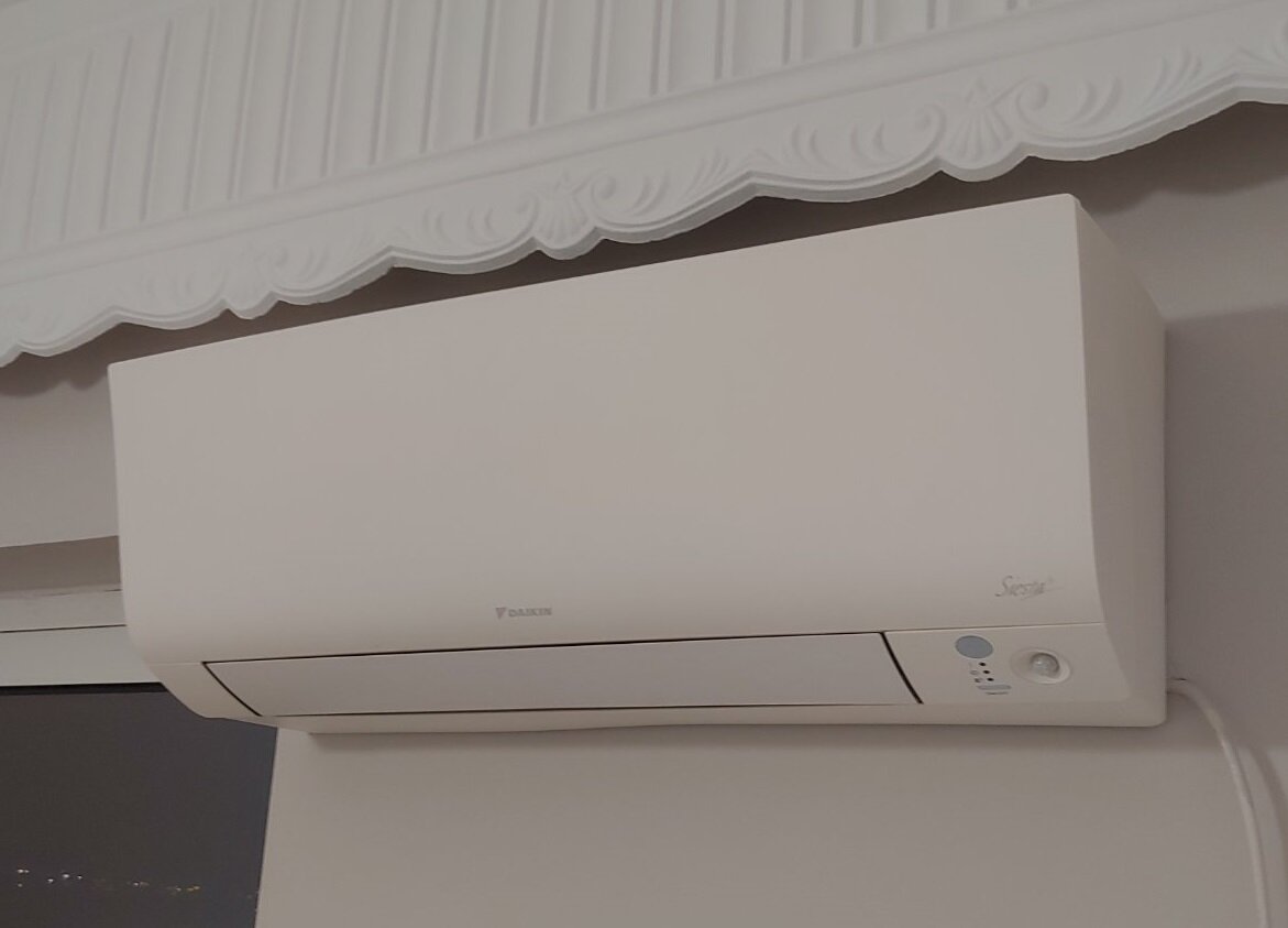

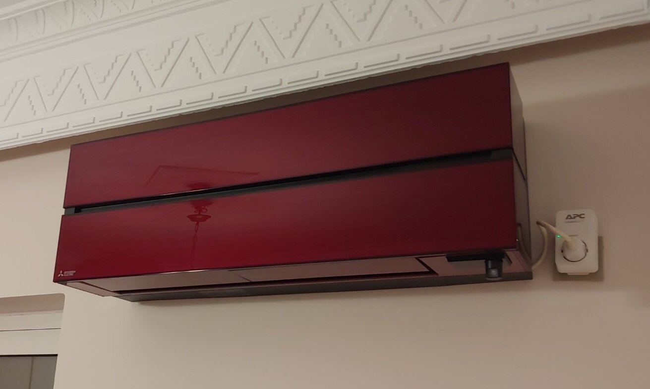

5 ώρες πριν, marios1515 είπε
επειδη τα εχεις ολα, αναμεσα σε  daiseikai 9 , perfera και ln ποιο θεωρεις καλυτερο και τι διαφορες παρατηρεις?
επισης αναμεσα στους ιονιστες των τριων εταιριων διαπιστωσες διαφορες στην αποδοση?
Τώρα μου βάζεις δύσκολα. Αρχικά δεν έχω άποψη για το daiseikai 9 γιατί δεν το έχω τοποθετήσει ακόμα, οπότε θα σου πω για τα ln25 και perfera. Γενικά και με τα δύο είμαι απόλυτα ευχαριστημένος με την απόδοση στην ψύξη(τα έχω δουλέψει μόνο αυτό το καλοκαίρι), μου αρέσει που όταν λειτουργούν "χαλαρά" είναι πολύ αθόρυβα και είμαι ευχαριστημένος από την ποιότητα αέρα που έχουν. Τέλος μάλλον δεν έχω κάτι αρνητικό να τους προσάψω, εκτός από την κατανάλωση ρεύματος του ln25, που είναι μεγαλύτερη από του perfera παρότι το ln25 έχει μεγαλύτερο δείκτη seer και την κατανάλωση του perfera σε standby που είναι 4,3 watt ενώ θα ήταν εφικτό και ιδανικό να είναι μέχρι 1 watt.
Αν δεν σου "περισσεύουν" τα επιπλέον 150€ που ζητάει το ln25 τότε πάρε το Perfera αλλιώς αν δίνεις βαρύτητα στο design πάρε το ln25 που δείχνει πιο premium. Το σίγουρο είναι ότι και με τα δύο θα μείνεις ευχαριστημένος.
*βάζω και δύο φωτογραφίες(που έχω ξανα ανεβάσει) για να δεις τα σχέδια σε πραγματικές εικόνες.

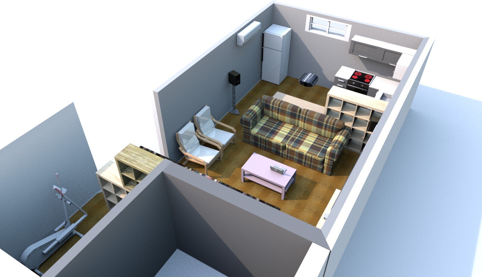

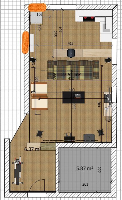

Τη σειρα LN35VG της mitsubishi να μην τη κοιταω;  Τελικα με λιγο παραπανω σκεψη, ΔΕΝ ειναι υποχρεωτικο να υπαρχει follow me επιλογη.
To κυριο προβλημα μου ειναι ειναι τη διαταξη του χωρου και η τοποθετηση του κλιματιστικου.
Το αρχικο σχεδιο ελεγε πανω απο το ψυγειο αλλα θα ηταν καταστροφη για τις θερμοκρασιες που θα διαβαζε ο αισθητηρας του κλιματιστικου. Επειτα στη θερμανση με τις περσιδες στραμμενες κατω, η ζεστη θα πηγαινε πανω στο ψυγειο. Οποτε 2 τα σεναρια.
α) το κλιματιστικο τοποθετειται εκει που ιεναι το ψυγειο αλλα το ψυγειο μετακινειται πως το παγκο, κατω απο το παραθυρο.
β) το κλιματιστικο τοποθετειται στο σημειο που δειχνω στη φωτο. Στη περιπτωση αυτη δεν ξερω κατα ποσο θα ειναι αποδοτικο δεδομενου οτι ο χωρος ειναι πανω απο 6 μετρα μηκος.
Τα 2 πιθανα σεναρια τοποθετησης του κλιματιστικου ειναι χρωματισμενα με πορτοκαλι.
και μια ακομα αποψη του χωρου οσο αφορα το σεναριο β

39 λεπτά πριν, CptBill είπε
Στα δεξιά του χώρου τι είναι; άλλο διαμέρισμα;

1 ώρα πριν, Doubt είπε
τπτ. ημιυπογειος χωρος. Οποτε χωμα.Η εξωτερικη μοναδα θα βγαινει απο το σημειο που ειναι το παραθυρο.

Θα το έβαζα στο α) για να στέλνει αέρα και στο ελλειπτικό.
