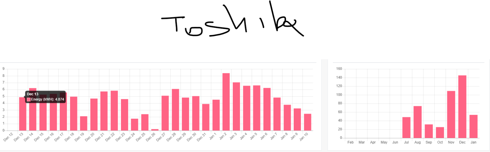

Κατανάλωση Δεκεμβρίου , επιθυμητή 22-23C Κατανάλωση από 18 Shorai
(Λιγο έξω από Θεσσαλονίκη)
αυτό αφορά ένα κλιματιστικό σε ένα χώρο σαλόνι πχ?
6 λεπτά πριν, dimostr είπε
Αυτό εινα8 συνάρτηση εσωτερικής εξωτερικής και μονώσεων χώρου ,δε θα σε βοηθήσει να σου στείλει κάποιος κατανάλωση πχ εγώ χθες για το χθεσινό 24 ωρο με θερμοκρασία εσωτερική 21,5 με τρία κλ8ματιστικα σε 100 τμ κα8 με τις εξωτερικές θερμοκρασίες που είχε χθε έκαψα 5,93 kWh
Κατανοητό, απλά χρειάζομαι κάποιες ενδείξεις για να καταλάβω έστω και στο περίπου τι γίνεται.
Έχεις μήπως από τα 3 κλιματιστικά ημερήσια κατανάλωση από κάποια ημέρα του δεκέμβρίου που είχε κρύο?
Νομίζω ότι κάπου στις αρχές είχαμε χαμηλότερες θερμοκρασίες για να συγκρίνω?  01 με 03 Δεκεμβρίου στην Αθήνα είχαμε περίπου 12 βαθμούς το μεσημέρι

Ένα κλιματιστικό σε σαλόνι,(35-40 τ.μ), με ανοιχτά παράθυρα σε δύο επιπλέον δωμάτια πες από 15-20 τ.μ το καθένα) Με λίγα λόγια ζεσταίνω όλο το σπίτι με το παραπάνω κλιματιστικο.(σπίτι χωρίς καθόλου διαδρόμους όμως)
Παραπάνω σου έβαλα αναλυτικά ημερησια κατανάλωση για όλο τον Δεκέμβριο.

ελπιζω να σε βοηθησει toyotomi,daikin ειναι 9αρια το toshiba 18αρι

Ναι αυτό βοηθάει πολύ. Βλέπω ότι τον Δεκέμβριο (ήπιος μήνας μέχρι και ζεστός) έχεις 400 kw/h μόνο από τα air condition και κάτι τέτοιο υπολόγιζα ότι θα παίζει και στην περίπτωση μου. Για τον Δεκέμβριο έχω 450 kw/h σύνολο εκ των οποίων οι 140 είναι των κλιματιστικών. Γενικά πόσες kw/h καις τον χρόνο ή τον χειμώνα πχ? Το βράδυ η ζητούμενη θερμοκρασία έχει νόημα να είναι χαμηλότερη πχ 20?
