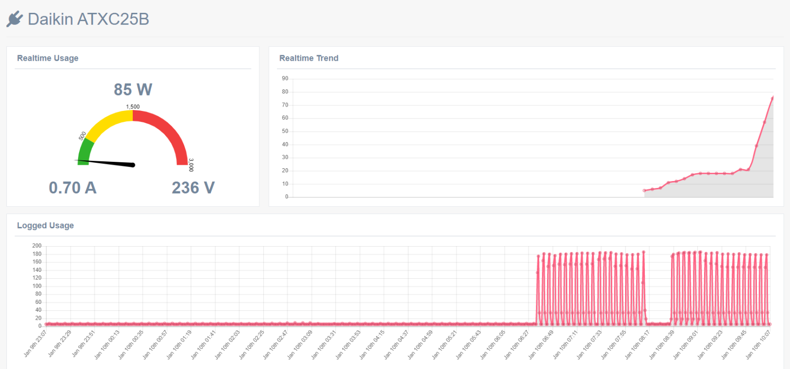

Αυτό που εμπεδώσαμε είναι ότι το μηχάνημα σύμφωνα με την daikin έχει offset 3,5 και πάλι σύμφωνα με την daikin ο τρόπος για να εξομαλυνθεί το τζάμπα ρεύμα που καιει είναι να αλλάξουμε πλακέτα μόνο που δε μας διευκρίνησε αν αυτό θα  γίνει μέσα στα πλαίσια εγγύησης η πρέπει να την ΠΛΗΡΩΣΟΥΜΕ

Σε χώρο με τρέχουσες ανάγκες θέρμανσης 500btus , δουλεύει μηχάνημα με ελάχιστα 4400.
Δε ξέρω αν το πρόσεξες που σίγουρα το πρόσεξες αλλά δε σε συμφέρει είναι ότι το toyotomi είναι σβηστό άρα το daikin καλύπτει όλα τα δωμάτια των 50 τμ άρα δε μιλάμε για ανάγκες θέρμανσης 500 btu
Επισης αυτό που εμπεδώσαμε και πολύ καλά μάλιστα είναι ότι η συγκεκριμένη σειρά έχει εγγυηση και για τον συμπιεστή 3 χρόνια ,εμπεδώσαμε ότι δε μπορούμε να το εγγράψουμε στην σελίδα της daikin σαν επίσημο δικό της προϊόν , εμπεδώσαμε ότι δε μπορούμε να κάνουμε χρήση της επέκτασης εγγύησης που δίνει σε ίδιο κλιματιστικό αλλά με κωδικό f μπροστά ΚΑΙ ΤΟ ΧΕΙΡΟΤΕΡΟ ΑΠΟ ΟΛΑ ΕΙΝΑΙ ΟΤΙ ΕΜΠΕΔΩΣΑΜΕ ΟΤΙ ΕΧΕΙ ΠΑΡΑΔΕΧΤΕΙ Η DAIKIN σύμφωνα με αυτά που εσυ μας είπες ότι ΕΧΕΙ ΘΕΜΑ Η ΠΛΑΚΕΤΑ ΚΑΙ ΧΡΗΖΕΙ ΑΝΤΙΚΑΤΑΣΤΑΣΗΣ  ,αλλά δε μας διευκρινίζει όπως είπα και πιο πάνω αν θα είναι μέσα στην εγγυηση η πρέπει να την πληρώσουμε (σε μένα τουλάχιστον σε τηλεφωνική επικοινωνία δε το διευκρίνησε , αν σε σένα είπαν κάτι άλλο ευχαρίστως να το ακούσω )

Μου έστειλαν απάντηση από τη daikin ότι αν επιθυμώ μπορούν να μου στείλουν κάρτα με ρύθμιση offset 0.5 αντί για 3.5. Αλλά θα αλλάξει τη συμπεριφορά σε ψύξη και θέρμανση.
Το σκέφτομαι.

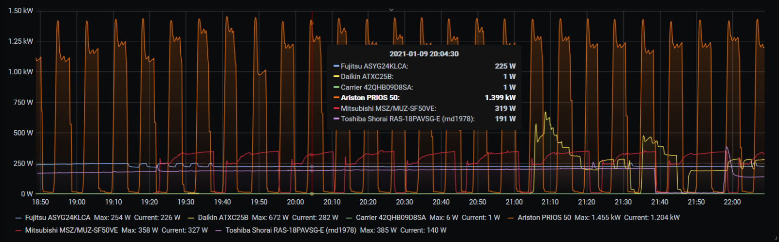

Εξαρτάται το μηχάνημα :
Αν είσαι κινέζος φασόν midea 18άρι (πορτοκαλί γραμμή) που έχεις βγει από το follow me , κάνεις on-off από τα 1500W
Αν είσαι mitsubishi 18άρι (κόκκινη γραμμή) κάνεις on-off από τα 350W
Αν είσαι Fujitsu 24άρι (γαλάζια γραμμή)  δουλεύεις χαλαρουίτα στα 220W

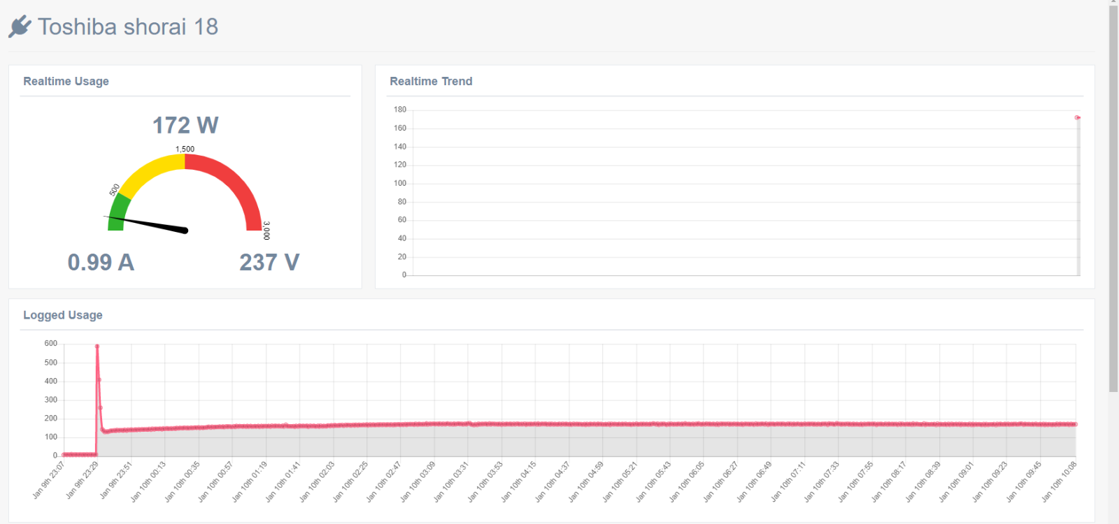

Αν είσαι toshiba 18άρι (μωβ γραμμή) δουλεύεις χαλαρουίτα στα 190W

Αν εισαι και ururu 9ρι χαλαρα 65 με 70 w 🙂 καρφι...
7 λεπτά πριν, Lofarek είπε
Ενδιαφέρον θα είχε αν είχαμε καταναλώσεις από 18 Ururu :)

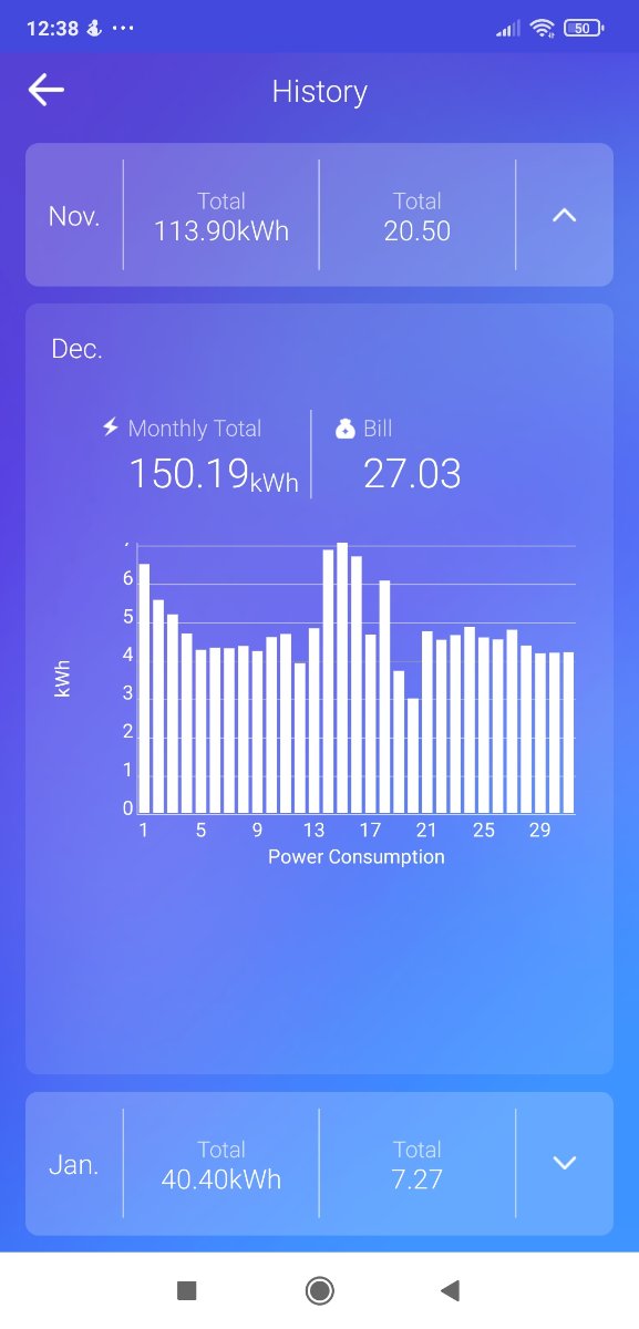

από ότι έχω καταλάβει κάποιοι έχουν τα κλιματιστικά μόνιμα ανοιχτά. Μπορεί κάποιος να μου πει περίπου την ημερήσια συνολική κατανάλωση του σε kw/h?
7 λεπτά πριν, userAnon είπε
Κατανάλωση Δεκεμβρίου , επιθυμητή 22-23 (18 Shorai)
Ωστόσο η κατανάλωση είναι για τον χώρο μου. άλλος χώρος,άλλη τοποθεσία άλλη καταναλώση άλλες ανάγκες
(Λιγο έξω από Θεσσαλονίκη)
Επεξ/σία από Rnd1978
Μόλις τώρα, userAnon είπε
Αυτό εινα8 συνάρτηση εσωτερικής εξωτερικής και μονώσεων χώρου ,δε θα σε βοηθήσει να σου στείλει κάποιος κατανάλωση πχ εγώ χθες για το χθεσινό 24 ωρο με θερμοκρασία εσωτερική 21,5 με τρία κλ8ματιστικα σε 100 τμ κα8 με τις εξωτερικές θερμοκρασίες που είχε χθε έκαψα 5,93 kWh

Αυτό που νιώθεις ως χλιαρό αέρα σημαίνει ότι το κλιματιστικό έπιασε θερμοκρασία στόχο και χαμηλώνει τα watt κατανάλωσης για να την διατηρήσει και να μην προσπεράσει , τώρα αυτό που γίνεται σε σένα είναι ότι το κλιματιστικό δεν πιάνει ποτέ θερμοκρασία στόχο δουλεύει σε πολύ υψηλά watt και κάνει αλλεπάλληλα off από πολύ ψηλά , να ξέρεις ότι έτσι καις παρά πολύ ρεύμα
Με λίγα λόγια εγκλωβίζει πολύ θερμό αέρα στο ταβάνι νομίζει ότι έπιασε τους 26-27 εκεί πάνω και κόβει μολις περνάει λίγο η ώρα τότε ξανά ανάβει
θα σου πρότεινα να το βάλεις στους 22-23 να στρέψεις τις περσίδες κάπου ώστε να μη σε χτυπάει ο αέρας και να βάλεις τον ανεμιστήρα σε ρύθμιση στο 3 η στο 4 και παρακολούθησε το λίγο
