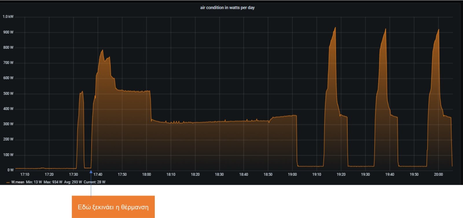

έχω στο σαλόνι ένα παλιό κλιματιστικό Hitachi RAS-S18H2A του 2008 το οποίο χρησιμοποιώ για κύρια θέρμανση στο σαλόνι (45 τετραγωνικά) όταν δεν έχει πολύ κρύο πχ εξωτερική μέχρι 6-7 βαθμούς. Μέχρι και πέρυσι δεν το δούλευα καθόλου καλά το είχα μόνιμα σε ζήτηση 25-26 βαθμούς, αλλά τουλάχιστον το σπίτι ήταν πολύ ζεστό :)
Διαβάζοντας εδώ για την σωστή χρήση των κλιματιστικών από φέτος άλλαξα τις συνήθειες. Το έχω σε ζήτηση 22-23 βαθμούς και παρατηρώ ότι πλέον κάποιες στιγμές σβήνει για κάποιο διάστημα και συνεχίζει αργότερα. (παλιότερα φυσικά και δεν έσβηνε ποτέ)
Επειδή είναι συνδεδεμένο χωρίς πρίζα και στην ασφάλεια προς το παρόν παρακολουθώ τις καταναλώσεις του με ένα Shelly M (στο κεντρικό πίνακα). αργότερα ίσως μπορέσω να ανεβάσω και κάποια γραφικά. αυτό που παρατηρώ είναι ότι έχει σχετικά χαμηλή κατάναλωση (ξεκινάει περίπου στα 800-900 watt και λίγο αργότερα μένει περίπου στα 250 με 450 watt και κάποια στιγμή κλείνει)

Και εγώ όπως είπα αυτό σκέφτομαι. Τελικά βρήκα ένα πολύ καλό μανουαλ αλλά δεν καταλαβαίνω σχεδόν τίποτα από τα τεχνικά. Να ρωτήσω όμως κάτι, αναφέρει ότι κάνει αφύγρανση (δεν το έχω δοκιμάσει) καλά καταλαβαίνω? Σκέφτομαι να το βάλω να το δοκιμάσω
Μόλις τώρα, userAnon είπε
Όλα τα κλιματιστικά έχουν λειτουργία αφύγρανσης στις μέρες μας. Απλά να ξέρεις ότι είναι σε κύκλο ψύξης.

εδώ και το γράφημα πως δουλεύει.. στη αρχή έκανα το τεστ με την αφύγρανση και ύστερα το έβαλα θερμανση. ζήτηση στους 23 με εξωτερική 17,5 (μην ξεχνάμε ότι είναι μηχάνημα του 2008)
Δεν μπορώ να κρίνω πόσο σωστά δουλεύει, πάντως σε 3 ώρες σχεδόν έχει κάψει 1,17 kw/h αν και σήμερα δεν έχει καθόλου κρύο.

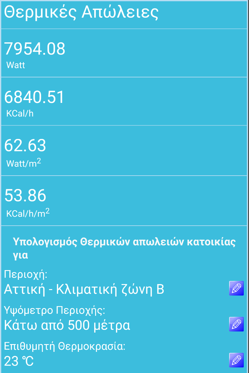

Κοιτα τώρα λογικά για να έχει βάλει αντλία θερμότητας θα το έχει κάνει βάσει μελέτης αλλά 113 τμ του 80 κτίσμα με αντλία 8 kw σα να φαίνεται λίγο ,αν δε σου κάνει κοπο τρέξε λίγο αυτό
https://www.elith.gr/calc/st1.php
18 λεπτά πριν, dimostr είπε
Το έκανα εγώ στο σπίτι μου που είναι 130τ.μ. και μου έβγαλε το παρακάτω αποτέλεσμα. Αυτό σημαίνει ότι ήθελα 8kw αντλία;
8 λεπτά πριν, George! είπε
Ναι είναι ένα υπολογιστικό εργαλείο πο6 σου δίνει μια απόκλιση +-5% βεβαια το καλυ5ερο είναι να έχεις υπογεγραμμένη μελέτη μηχανικού ,αυτό είναι απλά για να έχεις ένα μπούσουλα με την προϋπόθεση ότι έχεις βάλει σε γενικές γραμμές σωστά στοιχεία ειδικά για τις μονώσεις

Δεν ζητάει το σπίτι και κάνει On-off. Νομίζω ότι 300W είναι καλή τιμή για τόσο παλιό μοντέλο.
