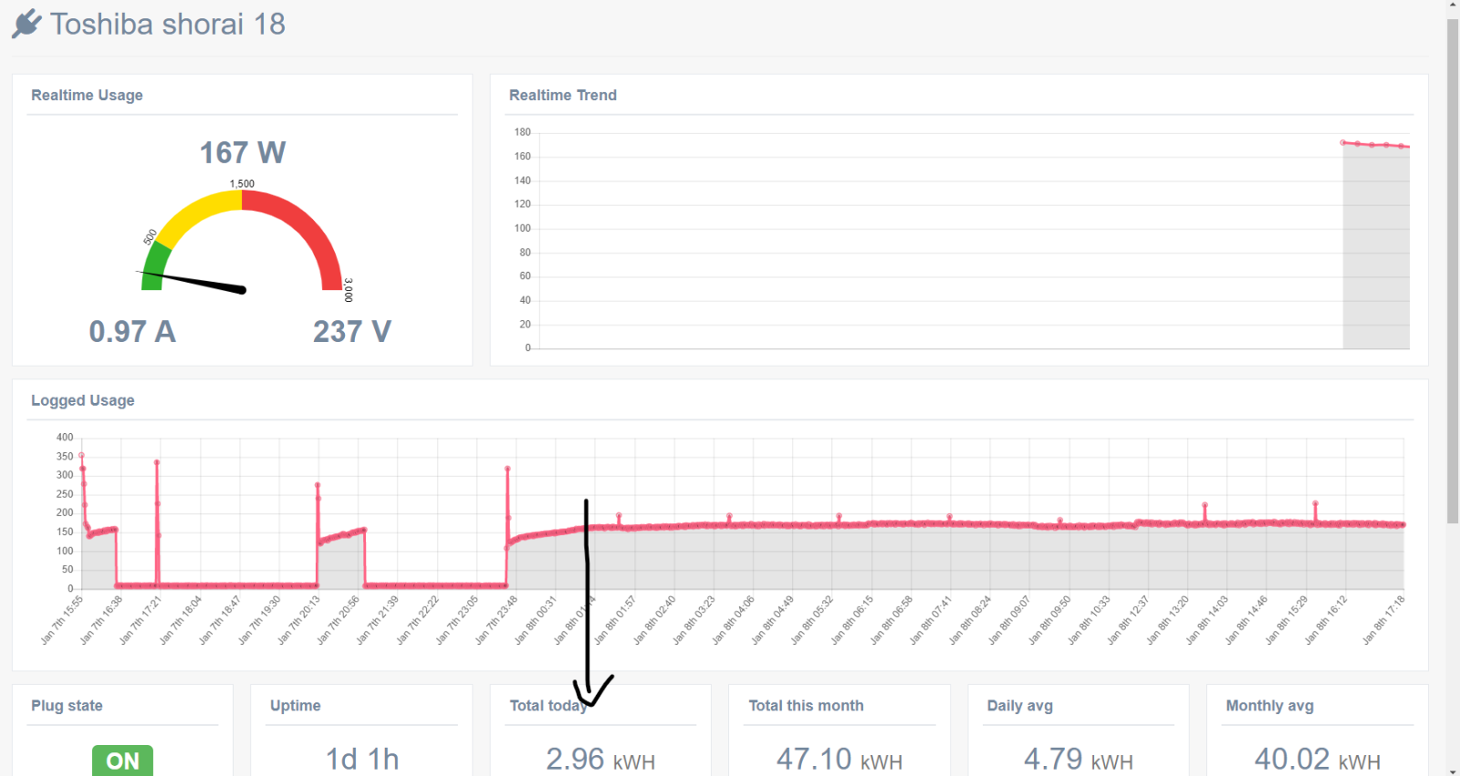

@dimostr εννοειται και ειδικα τωρα ετσι με τους νοτιαδες βλεπουμε τις ελαχιστες στη θερμανση! αλλα για Γεναρη μηνα 18 -19 εξωτερικη δε το θυμαμαι ξανα.. 167w to shorai το ατιμο εντυπωσιακο. οσο για το Haier ναι εχει πολυ καλο προγραμματισμο δε κλεινει με τιποτα κι αν κλεισει ο συμπιεστης συνεχιζει ο εσωτερικος ανεμιστηρας ελαφρα για να ελεγχει θερμοκρασια, οποτε ξαναπαιρνει γρηγορα..Εχει κι αυτο offset +2 στο κλεισιμο και -1 στο ανοιγμα..νομιζω ομως πως ειναι πλεονεκτημα το μεγαλο offset γιατι σου δινει τη δυνατοτητα να παιξεις με την επιθυμητη και το φερεις εκει που θες αναλογα με τον χωρο σου! μακαρι δηλαδη να ειχαν ολα κουμπι "offset" ετσι οπως εγω το αντιλαμβανομαι.Καλα δε μιλαω για το δικο σου daikin εκει εχεις κανει ολα τα πειραματα, αλλα τι να αλλαξει με μικροτερο offset, νομιζω ποιο εντονο θα ναι το προβλημα με τα on/off..

8 λεπτά πριν, energy52 είπε
Για το daikin δε ξέρω τι θα άλλαζε γιαυτο και ότι γίνεται θα το δοκιμάσω
Η Haier είναι μεγάλη εταιρεία και όπως θα έχεις δε8 οι συμπιεστές πο6 φοράει είναι Panasonic,hitachi,Mitsubishi ,εγώ την θεωρώ κορυφαία εταιρεία
το shorai σε μένα τουλάχιστον έχω κάπου ένα καρέ που δείχνει ότι πεφ5εθ στη θέρμανση έως 115 watt και μένει εκεί για πολύ ώρα , γενικα σε 21 -22 ζήτηση με καλή εξωτερική παίζει εκεί στα 160-170 watt , σημαντικός παράγοντας ότι έχω καλές μονώσεις σχετικά

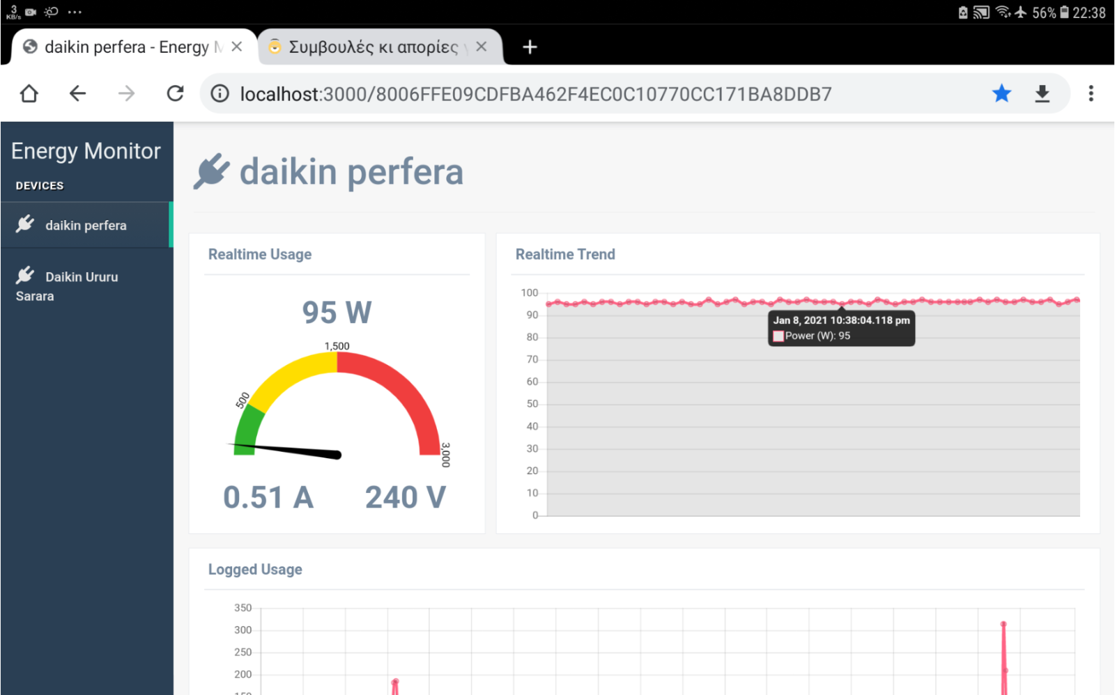

Ευχαριστω Πολυ. Για να δουν και οι αλλοι. Τυπικη λειτουργια mitsu στην θερμανση με κατωφλι για παραγωγη ζεστου τα συν πλην 300 w Οχι δεν μπορουμε να ειμαστε και ευχαριστημενοι με τα λεφτα που εχουμε δωσει για να τα παρουμε απο αυτον τον τροπο λειτουργιας οταν τα perfera δουλευουν και παραγουν αερα απο τα 100 με αποτελεσμα την μιση σχεδον καταναλωση για τις ιδιες θερμοκρασιακες συνθηκες και σγια τον ιδιο χωρο και με μικροτερη τιμη αγορας απο το ln.

10 λεπτά πριν, Lofarek είπε
Εγω δεν καταλαβα, τι θες να πεις;  αντλια θερμοτητας mitsubishi κι ειναι πολλα τα 300w?  για ολο το σπιτι..

6 λεπτά πριν, energy52 είπε
Εχω και απο τα δυο 2 mitsu και 2 daikin σπιτι μου και εξυπηρετουν τους ιδιους σε τετραγωνικα χωρους. Θεωρω βασει μετρησεων παντα οτι και απο αποψη ομαλης λειτουργιας και απο αποψη αποδοτικοτητας οτι τα daikin υπερτερουν και μαλιστα ξεκαθαρα.
