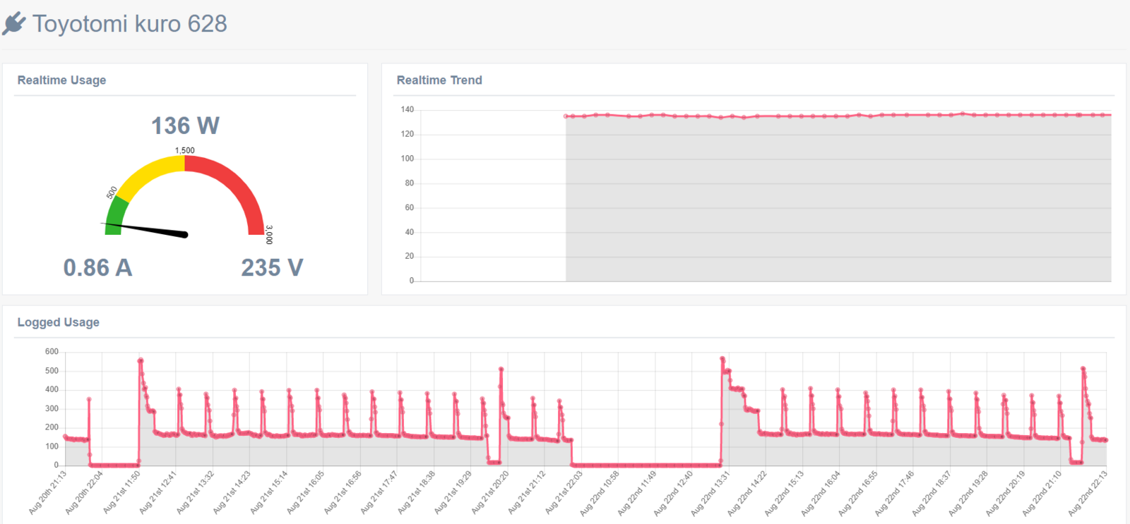

4 λεπτά πριν, marioboni είπε
Το έχω πετύχει άλλες 3-4 φορές μια και δεν εδώ καταγραφικό
Ενώ παίζει σε ισορροπία ξαφνικά πετάγεται στα 1000+ και πέφτει σταδιακά ξανά εκεί που ήταν μέσα σε 2-3 λεπτά
Το κατάλαβα την μια φορά που μου ήρθε λίγο παραπάνω ψύχτα και πριν ήμουν έξω και το άκουσα να ανεβάζει στροφές ενώ είναι τέρμα ήσυχο
Τι φάση;
εαν ειχες καταγραφικο θα εβλεπες κατι τετοιο1815568520_22-8toyo.png.01fe675900514d824aa9b73e0dc9ce2c.png

3 λεπτά πριν, dimostr είπε
Δεν υπάρχει περίπτωση
Παίζει σταθερά 220-230 όλη μέρα σήμερα

3 λεπτά πριν, marioboni είπε
3-4 φορές σε 3 μήνες
Όχι κάθε μέρα κάθε ώρα
99 στις 100 που το παρακολουθώ από βίτσιο παίζει εντελώς σταθερά
Άμα βάλεις καταγραφικό θα με θυμηθείς και γω πίστευα ότι το daikin που έχω δούλευε ρολόι αλλά όταν εβαλα καταγραφικό είδα ότι αναβοσβήνει στο τρίλεπτο , το toyotomi που σου εβαλα και το σχεδιάγραμμα άκουγα και γω κάπου κάπου να φορτσάρει αλλά μετά από τρεις τέσσερις φορές σταμάτησα να του δίνω σημασία όταν εβαλα τα καταγραφικά τότε κατάλαβα τι γίνεται

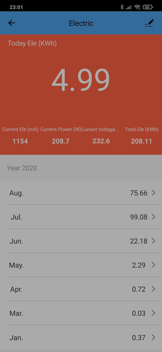

24
Θέρμανση έχω κανει μόνο τεστ και νομίζω έπαιζε στα 350 πάνω κάτω αν θυμάμαι καλά γιατί πέρασε καιρός
Τώρα λαιβ παίζει στο screenshot και έτσι θα πάει λογικά το βράδυ του ενώ πριν μια ώρα ήταν λίγο πιο επάνω στα 230-240
Με μια διαίρεση 5kw/23 ώρες βγαίνει 217 μέσο όρο,αρκετά καλά νομίζω για 24ωρη λειτουργία με σιδέρωμα χαλαρά ένα 2ωρο και κουζίνα άλλη 1+ ώρα
