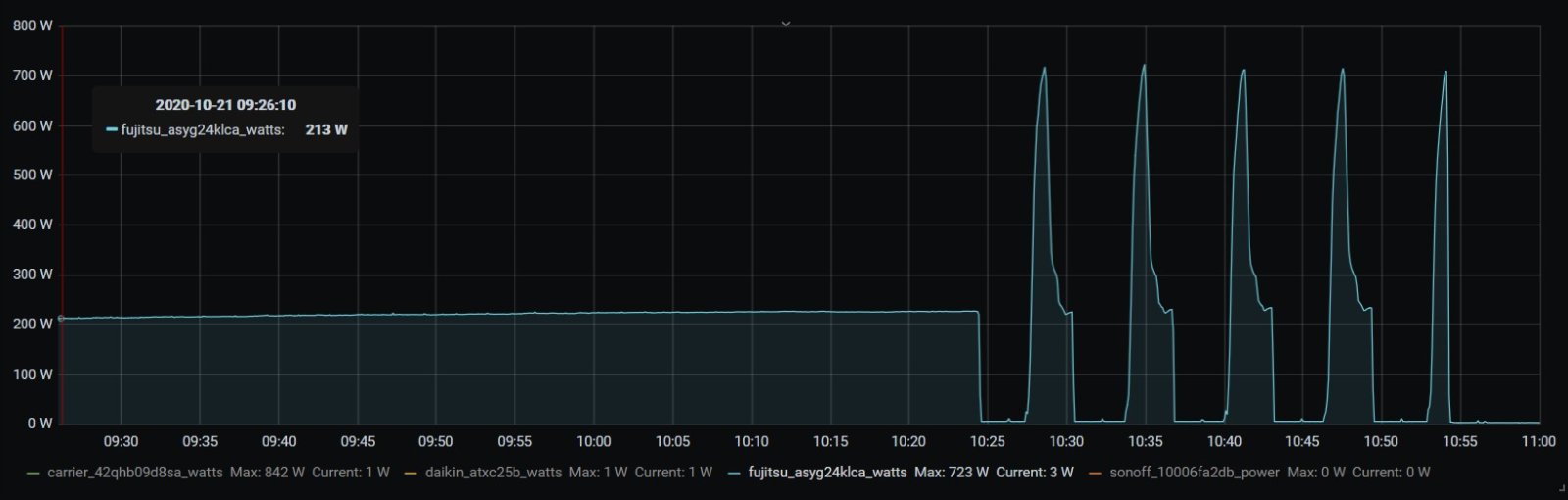

Μόλις τώρα, Rnd1978 είπε
Σοβαρα? Το εχεις δει αυτο?
Εννοείτε. Έχω κάνει πείραμα. Το πρόβλημα που είναι;
Κάτω έχει πχ 20. Πάνω στο ταβάνι έχει πχ 24. Λογικό δεν είναι να παίρνει νωρίτερα;

6 λεπτά πριν, liakjim είπε
Και θα ανοιξει για 3 λεπτα, θα κλείσει για τρία λεπτα, θα ανοιξει για τρια λεπτα και πάει λεγοντας?

3 λεπτά πριν, Rnd1978 είπε
το 24 εκει πάνω.. είναι 22C (-2C το Offset)
Ναι. Και από τα 700W.
Νάτο :
Μόνο μη μου πεις ότι η φουτζιτζάρα μου είναι προβληματική γιατί θα βγάλω το Shorai από το Grafana 🤣
2 λεπτά πριν, Rnd1978 είπε
Δηλαδη είναι λογικό για σενα να ανοίγεις τον συμπιεστή για να ελέγξεις την θερμοκρασία του χωρου?
Ποιος σου είπε ότι ανοίγει τον συμπιεστή για αυτόν τον λόγο;
Τον ανοίγει γιατί ο αισθητήρας είδε κάτω από το +3.5.

1 λεπτό πριν, liakjim είπε
Νάτο :
Το έκανε 4 φορες , την πέμπτη κάτι αλλαξε.. και μετα έκλεισε τελείως.. δεν το κανει συνέχεια.. (η το σταμάτησες έκλεισες?)

1 λεπτό πριν, Rnd1978 είπε
Το έκλεισα.  Αν το άφηνα θα το έκανα συνεχώς.
