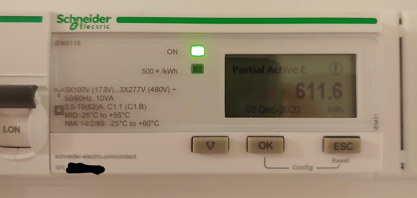

Με την ευκαιρία βάζω την κατανάλωση της αντλίας από 2 Δεκέμβρη μέχρι σήμερα:
Επεξ/σία από George!
