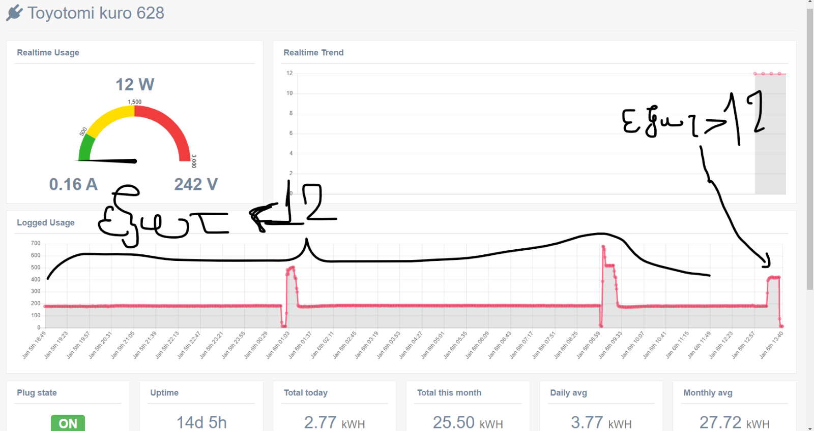

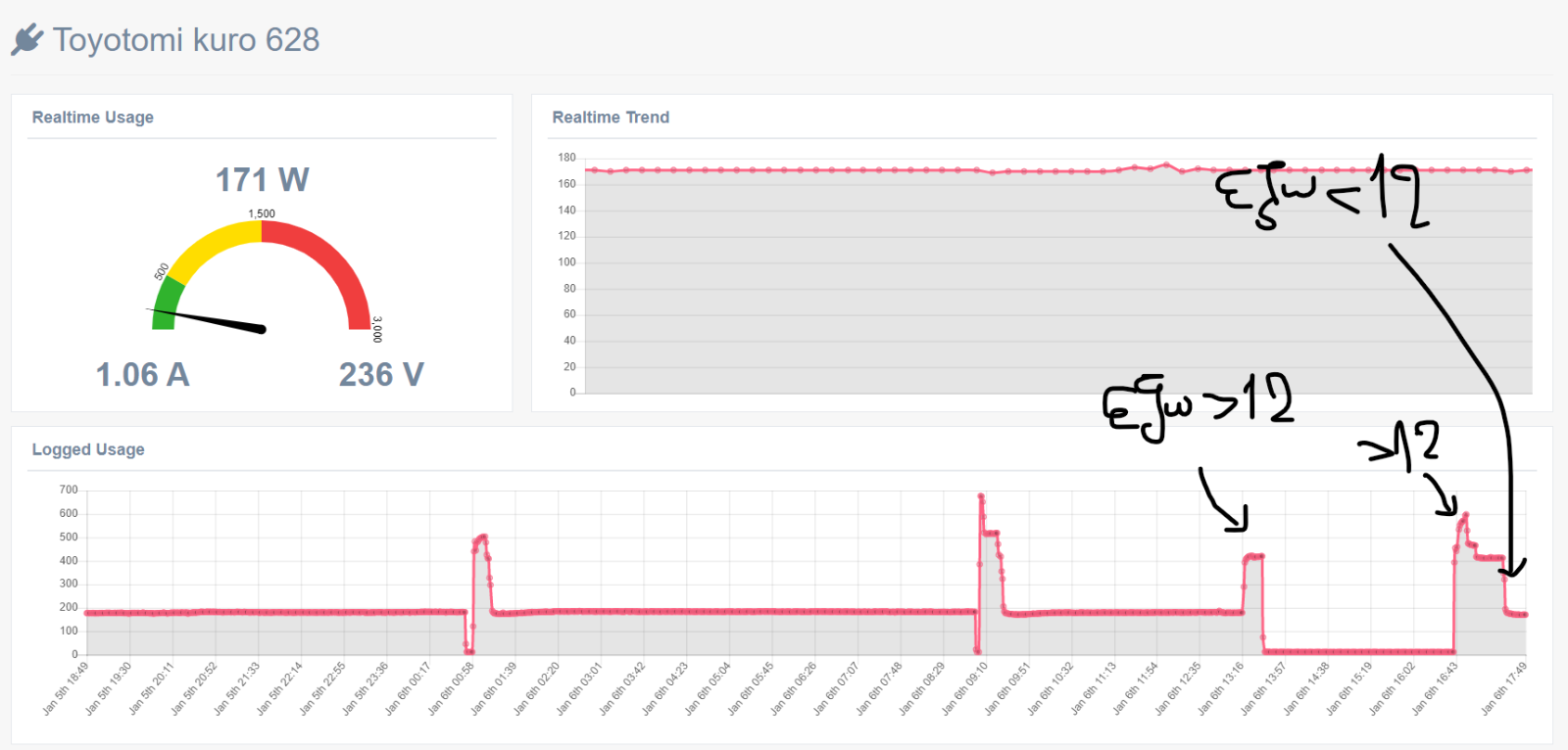

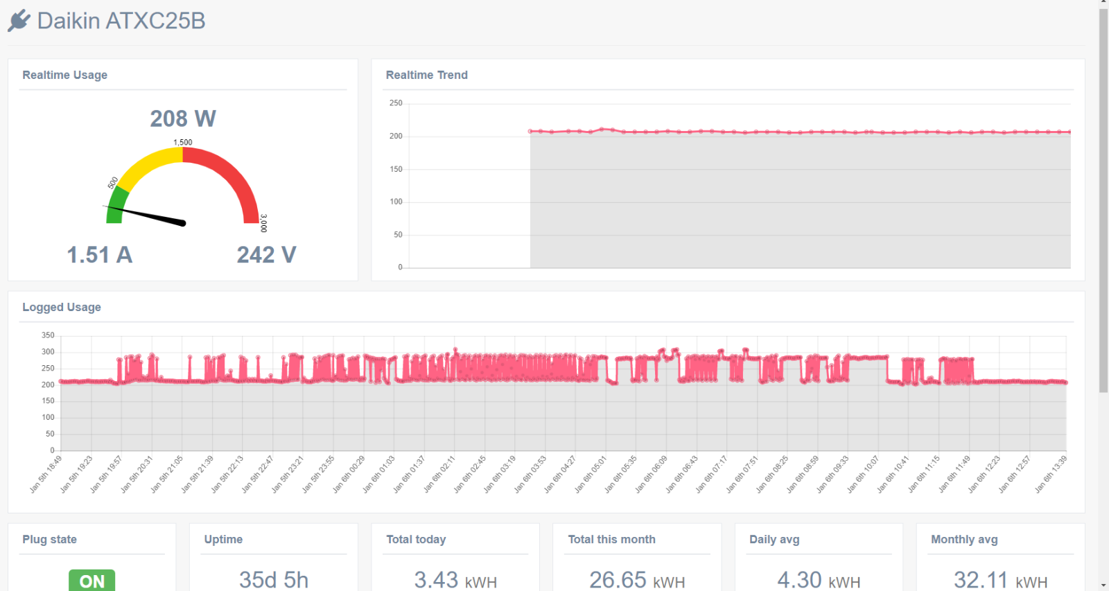

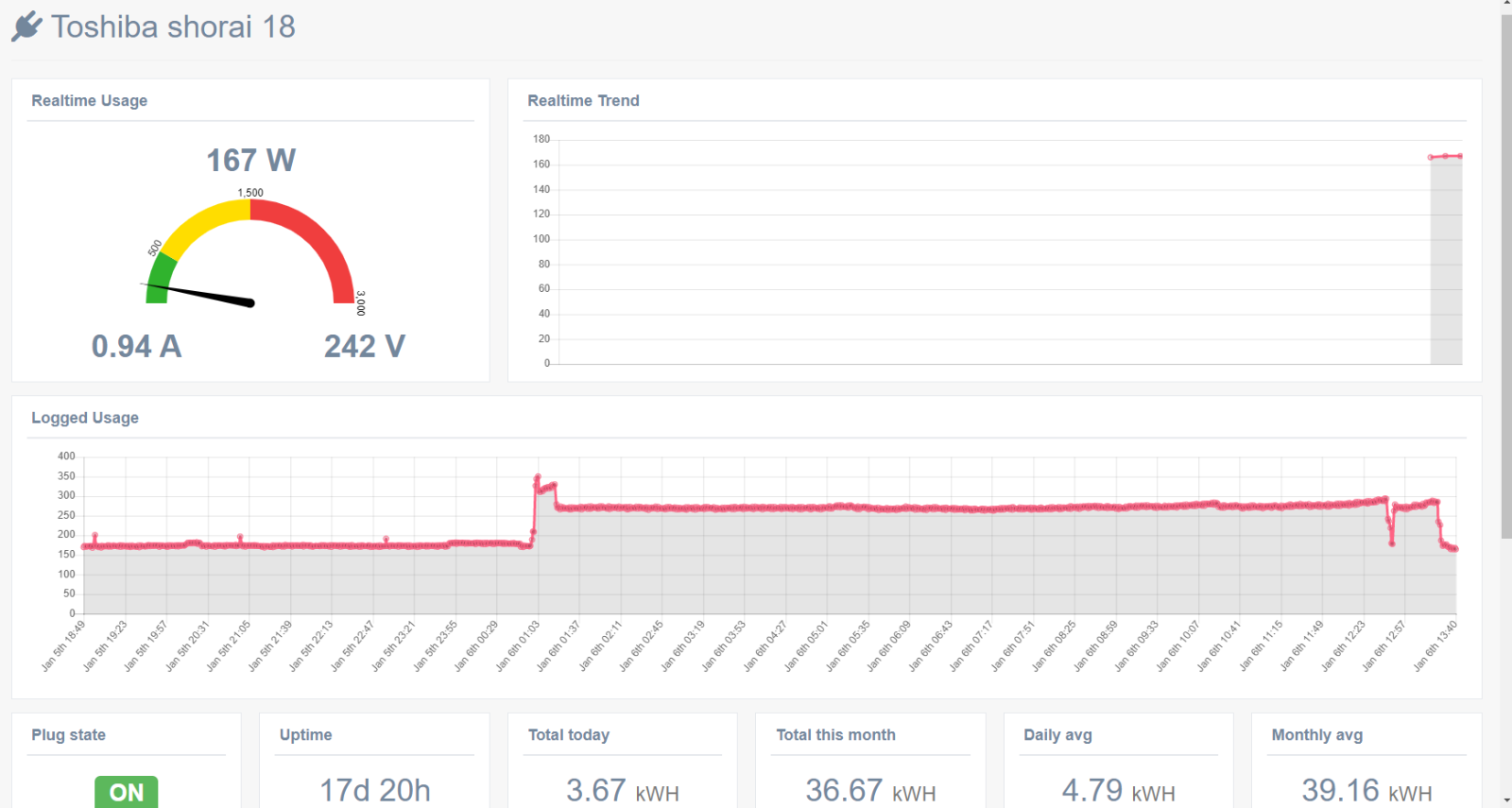

και τωρα θα βαλω 3 διαγραμματα ωστε να δουμε ποσο διαφορετικα ειναι προγραμματισμενα τα κλιματιστικα που εχουν i feel ,follow me ,οπως θα δειτε το toshiba ,daikin συνεχιζουν να δουλευουν προσπαθωντας να διοατηρησουν την θερμοκρασια ριχνοντας τα watt λειτουργιας ΑΝΕΞΑΡΤΗΤΩς ΕΞΩΤΕΡΙΚΗς θερμοκρασιας (το daikin δε το πετυχαινει παντα λογω υψηλων ελαχιστων btu και κανει αμετρητα on off  αλλα αυτο ειναι αλλο θεμα προγραμματισμου) το toyotomi επιλεγει μολις η θερμικρασια ανεβει πανω απο 12 παροτι εχει την ικανοτητα να κατεβει πολυ χαμηλα οπως φαινεται στο σχεδιάγραμμα μπαινει στη λογικη του +2 απο την ρυθμισμενη ζητουμενη και μολις την πιασει σβηνει
εδω φαινεται απο τις καταναλωσεις οτι σε ενα καλα μονωμενο σπιτι η λειτουργια αυτη του toyotomi και μαλλον οσων δουλευουν με i feel,follow me ανεξαρτητως μαρκας εχει πλεονεκτημα γιατι πιανει πολυ γρηγορα την ζητουμενη και σβηνει και καιει λιγοτερο ΑΛΛΑ σε ενα σππιτι με ασχημες μονωσης η με ζητηση υπερβολικη θα ανγκαστει να δουλευει σε πολυ υψηλα watt ,τα εχουμε δει σε μεγαλυτερης χωρητικότητας κλιματιστικα 18 ,24 , να δοτλευουν στα 900 ,100, 1300 και μετα να κανουν off
συμπερασμα απο την δικη μου χρηση εαν εχετε σπιτι με κακες μονωσεις μην παιρνετε κλιματιστικα με i feel , follow me γιατι θα πληρωσετε πολλα σε ρευμα , επισης εαν εχετε σπιτι με καλες μονωσεις οπως εγω και δεν αντεχετε την πολυ ζεστη μην παρετε κλιματιστικο με υψηλα ελαχιστα btu γιατι δε μπορει να ριξει πολυ τα watt και σε ρυθμιση απο 21 και κατω κανει αμετρητα on off με το οποιο ρισκο ισως στην λειτουργια του συμπιεστη και καιει ανουσια ρευμα υπερθερμενοντας οπως κανει δυστρυχως το δικο μου daikin atxc

Το προβλημα του Kuro ειναι οτι δεν μπορει να κατσει πουθενα αναμεσα στα 420w και στα 200w.
Mε +12 εξωτερικη εχει min input 420w.
Επισης στο 8ωρο θα κανει off.
