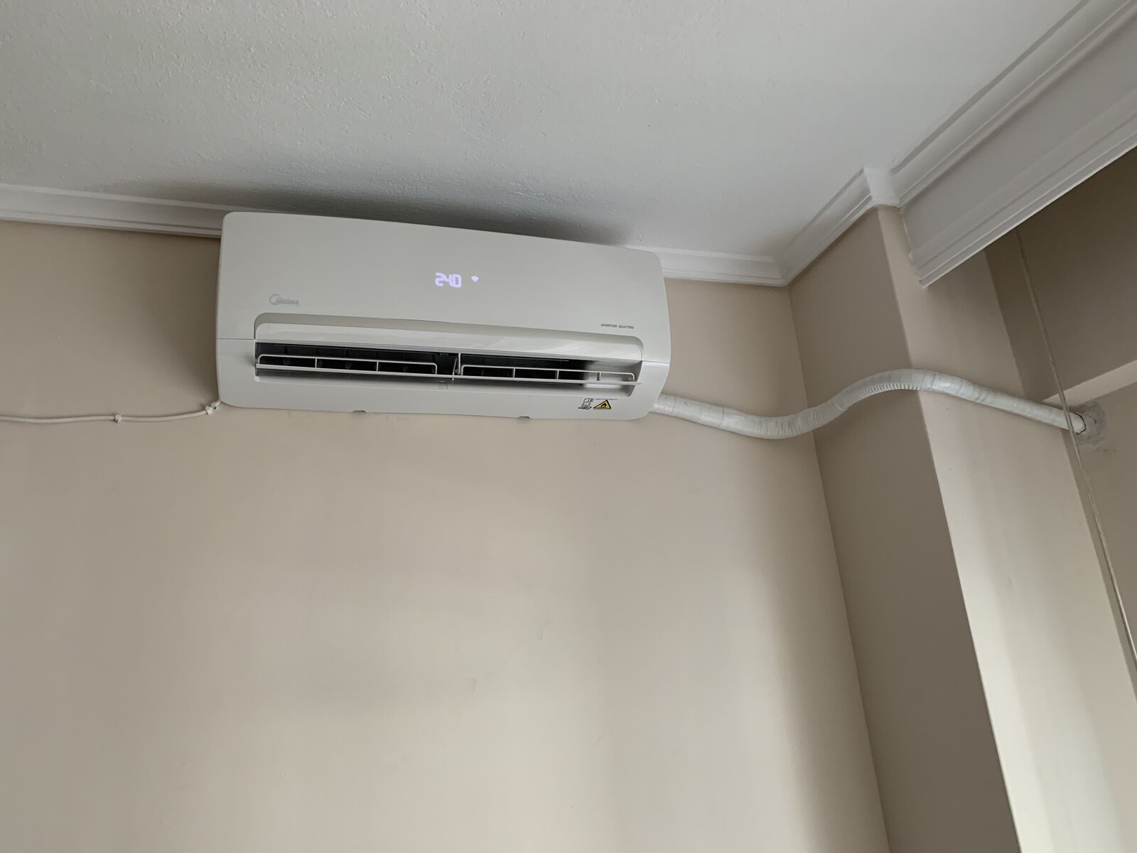

Ευχαριστώ για τις απαντήσεις. Ο θόρυβος προέρχεται από την εσωτερική μονάδα. Είναι ένα συνεχές βουητό που ξεκινάει από τη στιγμή που ανοίγω το κλιματιστικό. Δυστυχώς δεν μπορεί να το
"πιάσει" στο βίντεο.
Η εξωτερική μονάδα επίσης κάνει παραπάνω θόρυβο από το συνηθισμένο. Συγκριτικά πάντα με την εξωτερική midea που υπάρχει σε διπλανό μπαλκόνι και ακούγεται ελάχιστα.
Ανέβασα και ένα βίντεο από την εξωτερική καθώς και φώτο από την εσωτερική.

Είναι βιδωμενη η εξωτερική μονάδα σε ένα τεράστιο αντηχείο ( κουτί ρολό ) και αναρωτιέσαι γιατί κάνει θόρυβο; Και τι αισχρό θέαμα είναι αυτό με τον σωλήνα της εσωτερικής; Ή το καλώδιο που πάει μόνο του αριστερά; Επίσης η εσωτερική μονάδα είναι πολύ κολλητά στο ταβάνι.

Γειά σας. Όπως είπα και πριν μάλλον θα πάρω δύο 12αρια για χώρο 60 ΤΜ. Από ότι ξέρω καλό θα ήταν οι σωληνώσεις να έχουν μήκος 3 μέτρα. Στο ένα το οποίο θα τοποθετηθεί σε καθιστικό-κουζίνα θα μπορώ να το κάνω αυτό με τις σωληνωσεις. Το άλλο όμως το οποίο θα τοποθετηθεί στο σαλόνι δεν είναι δυνατό να υπάρχει μήκος σωληνώσεων 3 μέτρα. Πειράζει; Μπορώ να κάνω κάτι για το μήκος;
