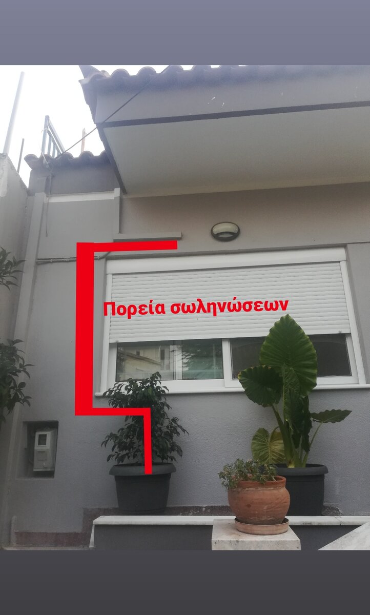

Λοιπόν αρχικά ευχαριστώ πολύ. Κατά 90 % θα πάρω το Fujitsu ASYG24KLCA γιατί έχω ρωτήσει και ψυκτικούς και μου είπαν αυτό. Το σαλόνι μου ΣΊΓΟΥΡΑ θα το καλύπτει. Εδώ παλιότερα ένα 18αρι ανώνυμο το έκανε φούρνο. Τέλος πάντων. Κάτι άλλο. Θέλω την εξωτερική μονάδα να μην την βάλω στον τοίχο και να την κατεβάσω κάτω. Έχω ακούσει όμως ότι όσο ποιο πολύ μεγάλες είναι οι αποστάσεις από εσωτερική με εξωτερική τόσο πιο πολύ πέφτει η απόδοση. Ισχύει αυτό; Για παραδειγμα σας στέλνω 2 φώτο να δείτε πως θέλω να τα φτιάξω. Θέλω να πάω τις σωληνώσεις όπως την 2η φώτο και να μπει η εξωτερική μονάδα εκεί που είναι η γλάστρα. Όμως τι θα γίνει με τις αποδόσεις; Τέλος θέλω να πω ότι εγώ ψάχνω για ποιότητα και αξιοπιστία οπότε.... Επίσης γιαυτό θέλω να την βάλω κάτω την εξωτερική μονάδα γιατί κάπως προστατεύεται από αέρα κλπ. Τέλος εγώ δεν μένω μέσα στην Λιβαδειά η οποία έχει πολύ κρύο και υγρασία. Μένω σε ένα χωριό 10 λεπτά μακριά στο οποίο δεν έχει τρομερές θερμοκρασίες!
Ε τότε λογικά δεν θα έχεις πρόβλημα με το Asyg.
Όσον αφορά τη σωλήνωση, καταρχάς η fujitsu λέει πάνω από 3μέτρα. Οπότε το θέλουμε το μήκος.
Μέχρι και τα 5 μέτρα δεν έχουμε μείωση στην απόδοση. Αποκλείεται να τα φτάσεις.

13 λεπτά πριν, liakjim είπε

Ωραία δηλαδή θέλουμε να είναι πάνω από 3 μέτρα; θα μετρήσω αύριο και θα πω πόσο είναι. Νομίζω είναι 2,5. Αλλά σίγουρα δεν θα υπάρχουν απώλειες;

8 λεπτά πριν, Nikolasnennes είπε
ΥΓ. Ευχαριστώ 😁
Δεν υπάρχει πτώση της απόδοσης μέχρι και τα 5μετρα υψομετρικής διαφοράς ή μήκους, όπως μας δείχνει και το πινακακι.
Επίσης θέλουμε 3 μέτρα και άνω, το λέει το εγχειρίδιο, για αποφυγή κραδασμών.

1 λεπτό πριν, liakjim είπε
Ωραία τέλεια. Ευχαριστώ πολύ.
