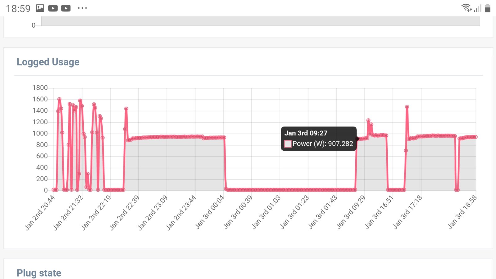

18 ώρες πριν, Rnd1978 είπε
Αυτό το max Input 2150watt δεν το βρίσκω πουθενά στα χαρακτηριστικά του...  άσχετο αλλά serial number γιατί το έχει κενό; Έχεις κάνει την ενεργοποίηση της εγγύησης για Inventor?
Όχι δεν έχω κάνει κάτι τέτοιο υπάρχει serial number.Απλα δεν φαίνεται στην φωτο....Έχει κάποιος άλλος από εδώ ίδιο μηχάνημα?Ασταμάτητα από χθες στους 22 κ το μεγάλο στους 21 είναι πιο μεγάλος ο χορός κ το βράδυ το χαμηλώνω.

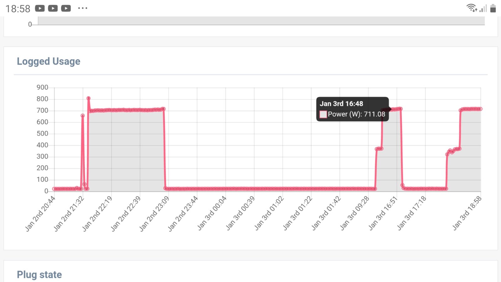

Κάνε δοκιμές με το follow me σε διαφορετικές θέσεις για να δεις την κατανάλωση ,μεγάλη σημασία έχει να μην αλλάζεις συνεχώς θερμοκρασίες και να κρατάς το τηλεκοντρόλ στα χέρια μπερδεύει τον αισθητήρα
Το λινκ με τις θερμικές απώλειες το έχεις τρέξει ?

1 ώρα πριν, Vagousclio4 είπε
Δοκίμασε να βάλεις τον ανεμιστήρα χειροκίνητα σε όσο υψηλή ταχύτητα αντέχεις από άποψη θορύβου. Πέφτουν τα watts στα ορθογωνια βουναλακιας

24 λεπτά πριν, Vagousclio4 είπε
Δεν ξέρω θα το δοκιμάσω...Κ θα σας δείξω εσείς δηλαδή πιστεύετε ότι μπορεί να πέσει κ άλλο η κατανάλωση!Τι να πω ρε παιδιά σας ευχαριστώ κ πάλι για τον χρόνο σας!

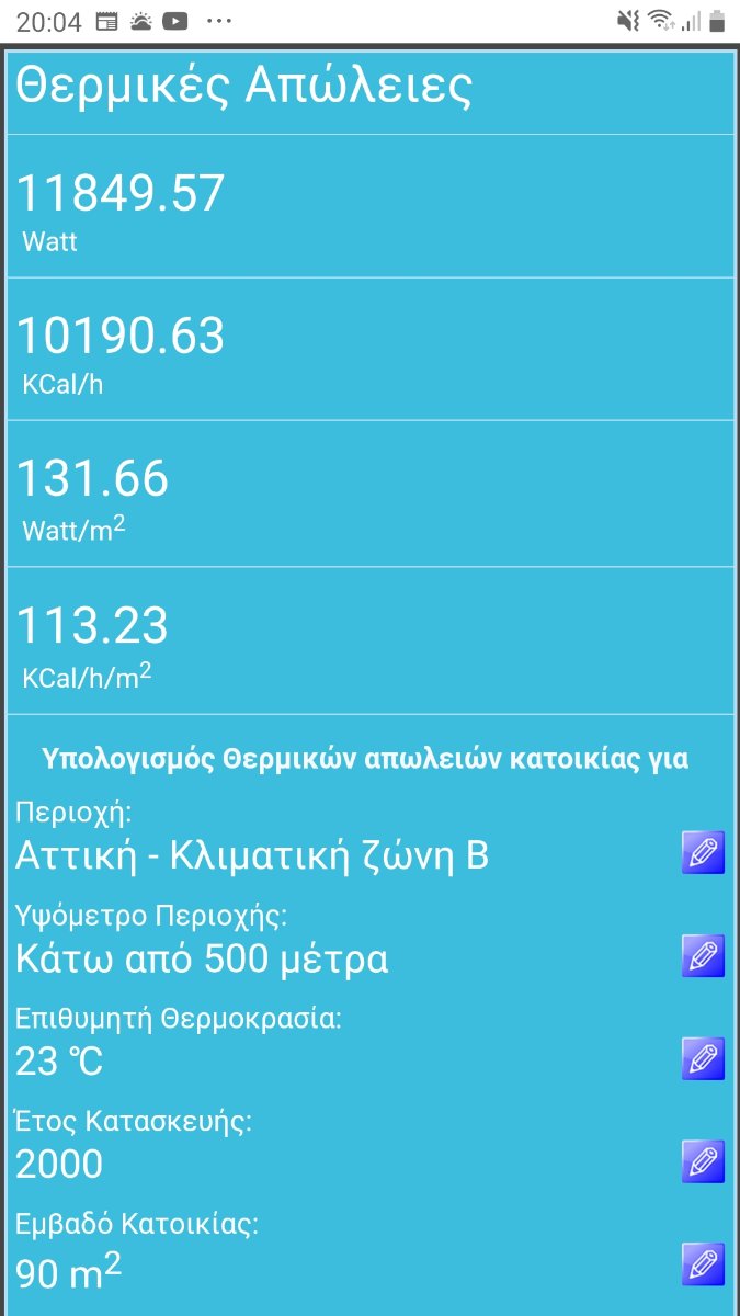

Σύμφωνα με τις απώλειες αν και έχεις βάλει μεγάλη ζήτηση 23, είσαι στα 40,000 btu
Σίγουρα μπορεί να πέσει και άλλο με το follow me αλλά όχι με τέτοια ζήτηση ,εγώ στη θέση σου θα τα έβαζα όλα στο 21 και θα τα άφηνα για μερικές ώρες τώρα το βράδυ για να δεις λίγο συμπεριφορά και πως θα νιώθεις με την θερμοκρασία
