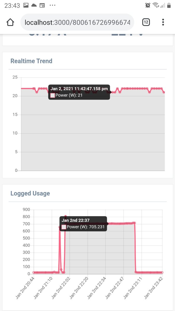

4 λεπτά πριν, Rnd1978 είπε
Τι επιθυμητή θερμοκρασία έχεις; τι θερμοκρασία έχει ο χώρος; Τι θερμοκρασία έχει έξω τώρα; Το έχεις ανοιχτό αρκετές ώρες;  Παίζει με τον αισθητήρα θερμοκρασίας πάνω στην μονάδα τώρα; Έχει ifeel/follow me;
22 βαθμούς επιθυμητή.21-22 έχει μέσα 13 εξωτερικη.Τωρα το έβαλα στο follow me στους 22 να κοιτάει την μονάδα χωρίς να το χτυπάει ο ζεστός αέρας.Πριν που σας έδειξα την φωτο ήταν στους 24 στο αυτόματο!

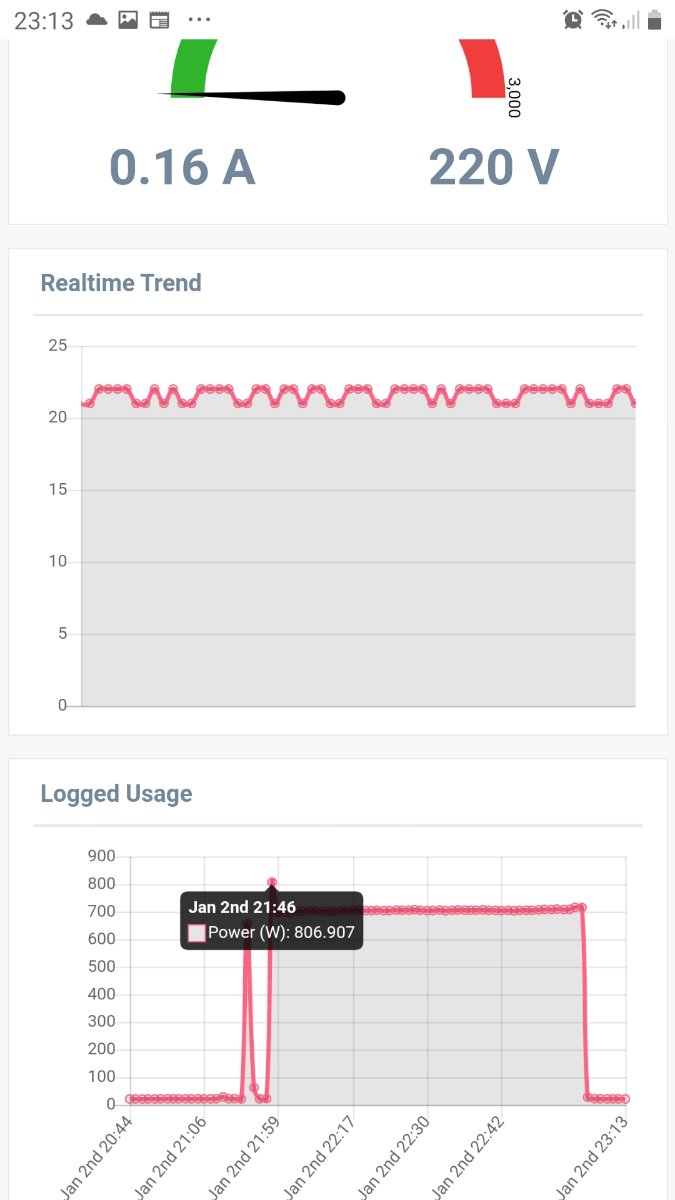

10 λεπτά πριν, Rnd1978 είπε
Φαντάσου να είχε κρύο!! Πώς τα δούλευες σε γενικές γραμμές;
Στο αυτόματο στους 24 αλλά τώρα τελευταία στο follow me γιατί κάνανε θόρυβο με το άνοιγμα κλείσιμο κ με ενοχλούσε....Αλλά τα 9αρια που είναι σε δωμάτια 12τ.μ. περίμενα σε ποιο μικρές καταναλώσεις!Απλά μου φαίνεται στο follow me κρατά πολύ ώρα κ φοβάμαι μήπως κάψουν περισσότερο!Παρακάτω το 9αρι με 21 στο follow me την τελευταία ώρα που φαίνεται σταθερό!
14 λεπτά πριν, Vagousclio4 είπε
Δηλαδή το 9000 btu με ρύθμιση 21C έχει ελάχιστη  κατανάλωση 700watt?
Επεξ/σία από Rnd1978

12 λεπτά πριν, Rnd1978 είπε
Τράτζικ...
Ναι!!!!Αλλά για ώρα τωρα δεν έχει πάρει μπρος είναι στα 22watt!
