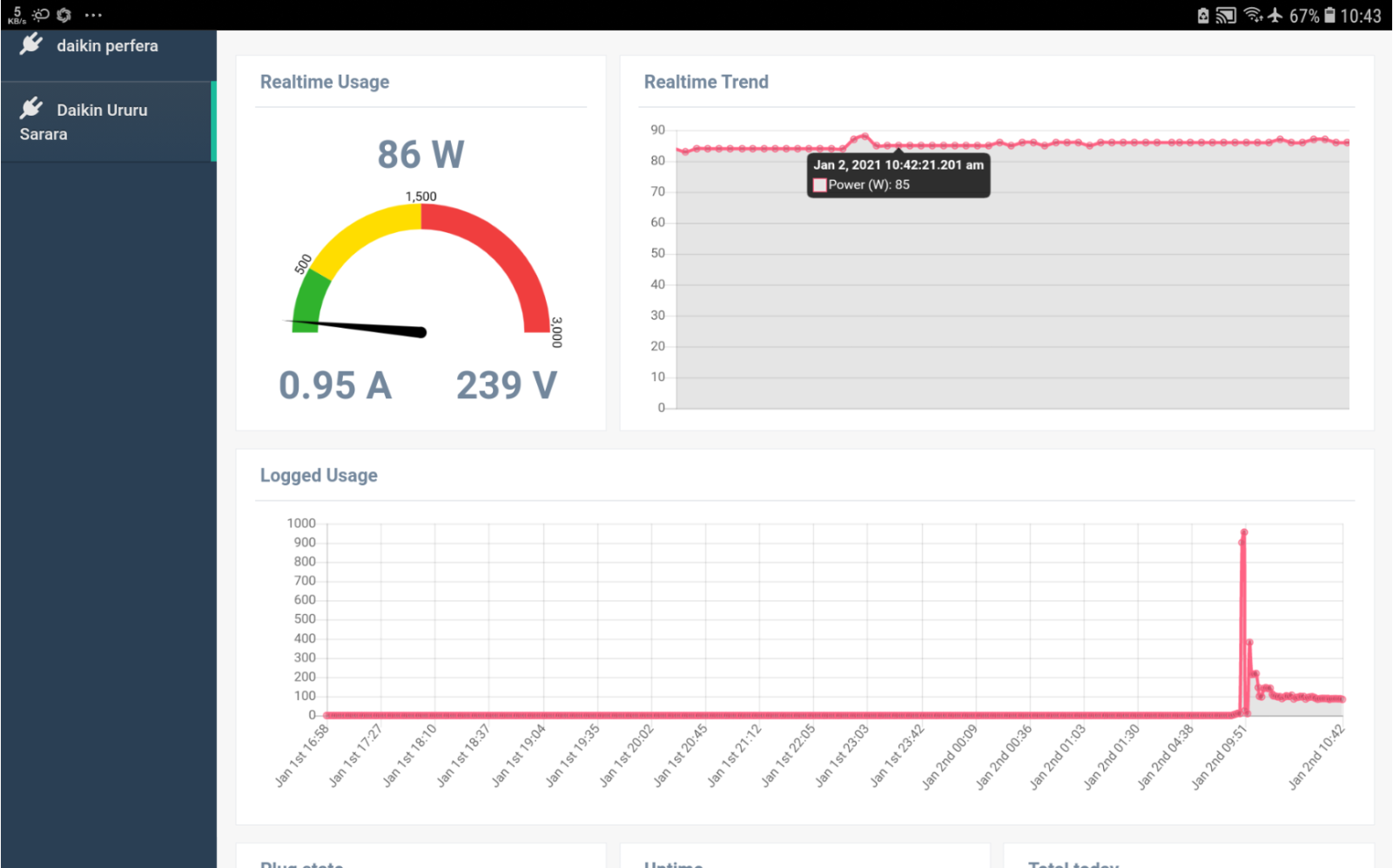

1 ώρα πριν, Lofarek είπε
Το sarara σε αυτες τις συνθηκες καρφι ευθεια στα 85w
Αναρωτιέμαι πως γίνεται να ζεσταίνει με 85βατάκια.

5 λεπτά πριν, liakjim είπε
Όσον αφορά το fujitsu vs mitsubishi, το πράγμα δεν πάει καλά για το τελευταίο.
Ενώ ο χώρος του fujitsu αερίστηκε για πάνω από 3 ώρες και έπεσε η θερμοκρασία κάτω από 19
ενώ του mitsubishi όχι, απλά έμεινε σβηστό για μόλις μια ώρα χωρίς να αεριστεί (ήμουν εκεί και το ξέρω)
και ενώ πήραν μαζί σχεδόν, το fujitsu κατέκλυσε τον χώρο και δεν χρειάστηκε να παίξει για πολύ ώρα ενώ πλέον δουλεύει στα σχεδόν μισά watts.
Αυτο αναρωτιεμαι και εγω αλλα δεν ειναι τυχαιο που εχει scop μεσης ζωνης 5,94. Εδω σε πιο καλες εξωτερικες επεφτε στα 70 και λιγο πιο κατω και με δυνατο εσωτερικο ανεμιστηρα.. Καλο αμαξι η lamborghini δεν λεω ...Αλλα κοστιζει...

9 ώρες πριν, Lofarek είπε
Πόσο max watt σε θέρμανση έχεις δει σε αυτήν την μονάδα ;

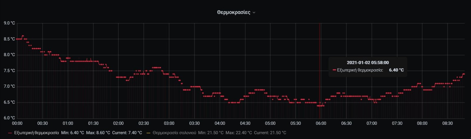

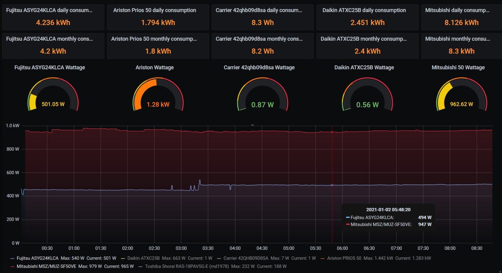

Ας μου εξηγήσει κάποιος, πως γίνεται σε ίδια σπίτια, το asyg24klca να καίει τα μισά από το sf50ve.
Μικρό για τον χώρο το mitsu, πιο αποδοτικό το fujitsu, συνδυασμός;
εξωτερική μέχρι 6.4C

2 ώρες πριν, jonis είπε
Η χαρτογραφηση της ειναι διαφορετικη απο του perfera. Μεχρι τωρα αυτο που βλεπω ειναι οτι μολις ανοιγει για τα 2 πρωτα λεπτα το "τερματιζει??" Λιγο πιο πανω απο τα 1000w και μετα αμεσως κατακρημνιζεται στα 150 οπου συνεχιζει σταδιακα να πεφτει μεχρι την κανονικη ισχυ λειτουργιας που προβλεπεται να εχει αναλογα των καιρικων συνθηκων. Το τερματιζει το βαζω σε εισαγωγικα γιατι το max στην θερμανση για το 9ρι ειναι 25000 btu!!! αρα μπορει να φτασει και πανω απο 2 kw στιγμιαιας καταναλωσης ανετα πιστευω. Σε καθε περιπτωση σημερα που ο καιρος ειναι πιο χειμωνιατικος θα το βαλω να δουλεψει και θα ποσταρω την καμπυλη λειτουργιας.😊
1 ώρα πριν, liakjim είπε
Γιατι απλουστατα τα mitsu ειναι υπερεκτιμημενα με βαση αυτα που προσφερουν. Το πιο θετικο τους ειναι οτι ειναι πολυ ησυχα αλλα μεχρι εκει..

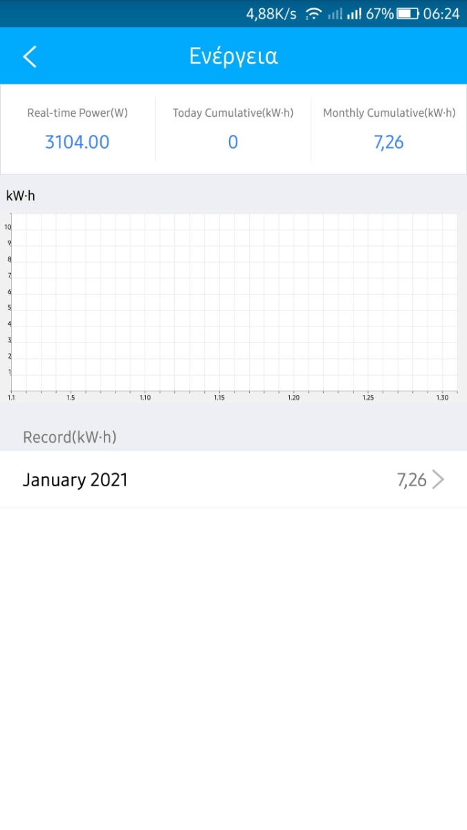

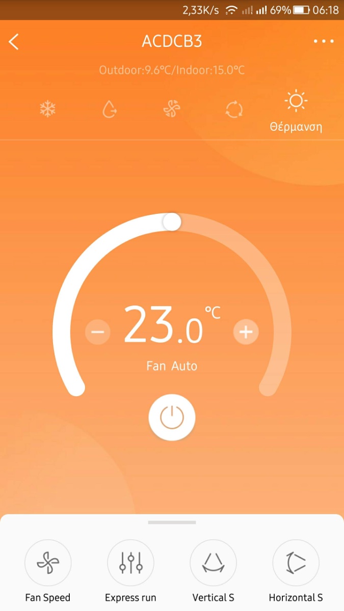

Είσαι σίγουρος ότι το 9αρι σου δίνει 25000btu στην θέρμανση ;
Για αυτό εδώ https://www.skroutz.gr/s/4070810/Daikin-Ururu-Sarara-FTXZ25N-RXZ25N.html μιλάμε ;
Εγω σήμερα το πρωί χρειάστηκα πάνω από  2500w για καμία ώρα μέχρι να δω 23c στον χώρο μου από 15c που ήταν.
Μετα ‘αραξε’ στα 700w για να κρατήσει τους 23c ζήτηση.
Θα ήθελα πάντως να έβλεπα peek watt από το ururu sarara.

45 λεπτά πριν, jonis είπε
Το εξηγησα οχι ονομαστικο max κοιτα το link
https://panelektriki.gr/daikin-ururu-sarara-ftxz25n-rxz25n?skr_prm=WyJhYjNmYjYyOS0zNzViLTQyOGUtODlhYS0yNWJiMWEyY2UwMjciLDE2MDk1ODgzMDE2NjMseyJhcHBfdHlwZSI6IndlYiIsImNwIjoiZiIsInRhZ3MiOiIifV0
Μόλις τώρα, Lofarek είπε
25590 max στην θερμανση
1 λεπτό πριν, Lofarek είπε
Παρεμπιπτοντως ποιο εχετε?

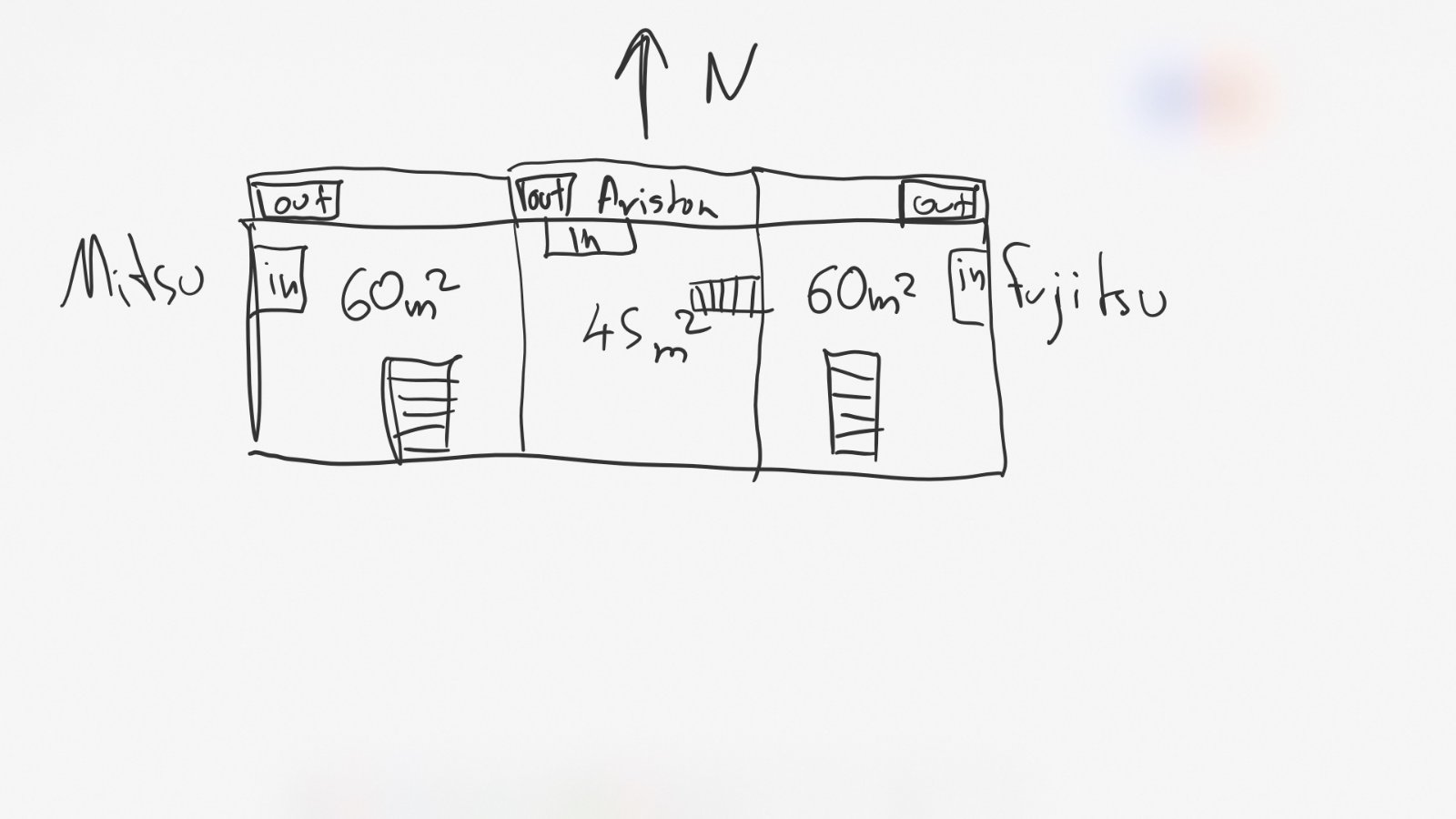

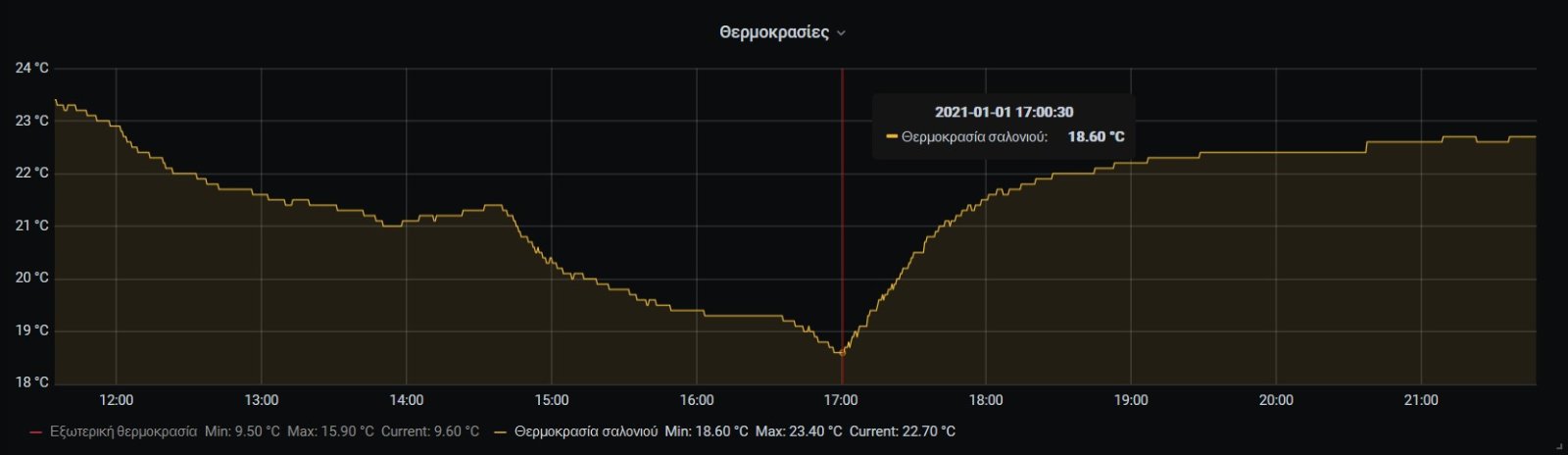

Δεν μπορώ να καταλάβω πως βγάζει 5.7scop σε θερμό το mitsubishi MSZ/MUZ-SF50VE.
Τα φίλτρα καθαρά, οι χώροι κλειστοί χωρίς αερισμό, ίδια ζήτηση (22) και μάλιστα λίγο πιο ζεστός ο χώρος του fujitsu.
Εκτός αν το αδικεί ο χώρος ή έχει κάποιο πρόβλημα ή η σύγκριση είναι άνιση. Δεν ξέρω.
Οι χώροι που είναι το fujitsu και το Mitsubishi είναι καθρεπτικοί, με ίδια τετραγωνικά, ίδια ανοίγματα, ίδια σκάλα που πάει πάνω κτλ , ίδια όλα, οι εσωτερικές μονάδες στους ίδιους τοίχους (καθρεπτικά), οι μονάδες στα αντίστοιχα μπαλκόνια, βόρειος προσανατολισμός, απλά το ένα κοιτάει ανατολικά και το άλλο δυτικά. Ενδιάμεσα θερμαινόμενος χώρος (με το Ariston των πεθερικών). Απορώ πραγματικά.
(το N είναι από το North).
