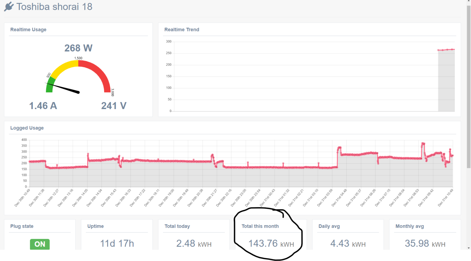

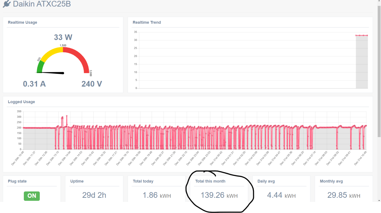

λοιπον καταναλωση μηνα δεκεμβριου με 24ωρη χρηση στο 90% του χρονου με 21-22 βαθμους, 100τμ  , κανα δυο σαββατοκυριακα που ελειψα τα ειχα στο 18 και τα τρια κλιματιστικα συνολο 398,09 kwh με χρεωση 17,8 euro/kwh =70,86 euro

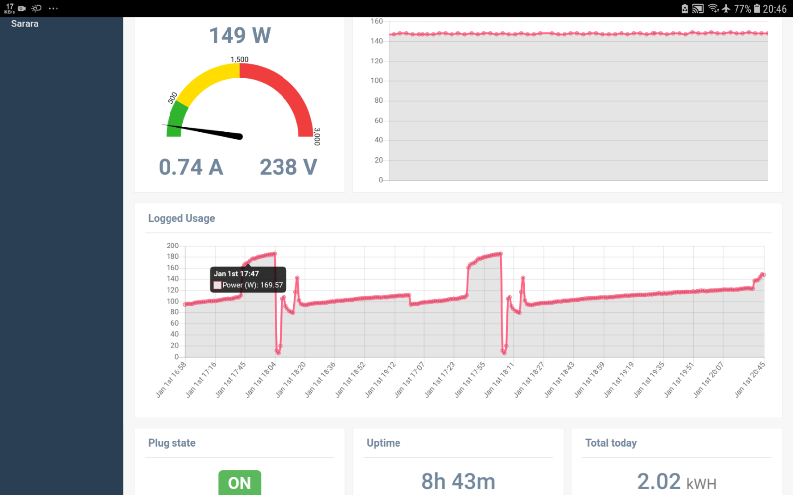

Και επι τη ευκαιρια χαρακτηριστικη γραμμη λειτουργιας perfera εσωτερικη 20c εξωτερικη 11.Το sarara σε αυτες τις συνθηκες καρφι ευθεια στα 85w, αλλα και αυτο σε συγκριση με τα mitsu καμια σχεση που για να δωσουν ζεστη πρεπει να παιξουν πανω απο 350w
