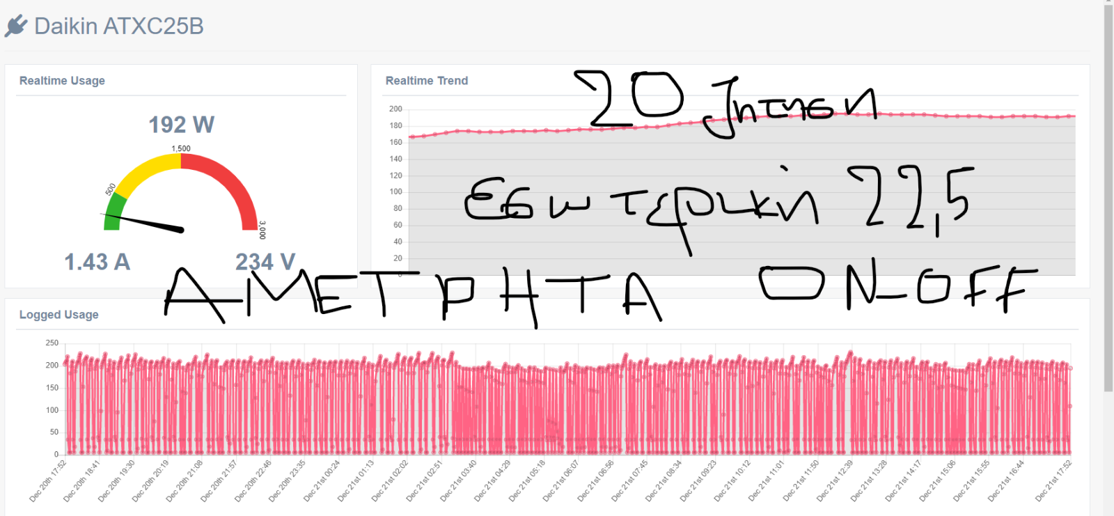

Αυτά που κατεβαίνουν χαμηλά κάνουν και off κάποια στιγμή ή είναι αυτό που ακούμε ότι τα inverter δεν κλείνουν ποτέ ;
18 λεπτά πριν, jonis είπε
καποια κλεινουν καποια οχι οι λογοι ειναι πολλοι αλλα ο κυριοτερος ειναι το ποσο καλο προγραμματισμο εχει η πλακετα του καθε κλιματιστικου

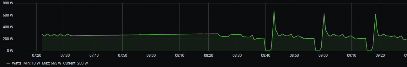

Κάποια στιγμή θα κλείσουν.
Πχ το asyg24klca κλείνει όταν και με τα 210W ελάχιστα που το έχω δει ότι πηγαίνει, υπερθερμαίνει τον χώρο κατά 1-1.5C.
Σε ψύξη κλείνει στα περίπου 100W.
