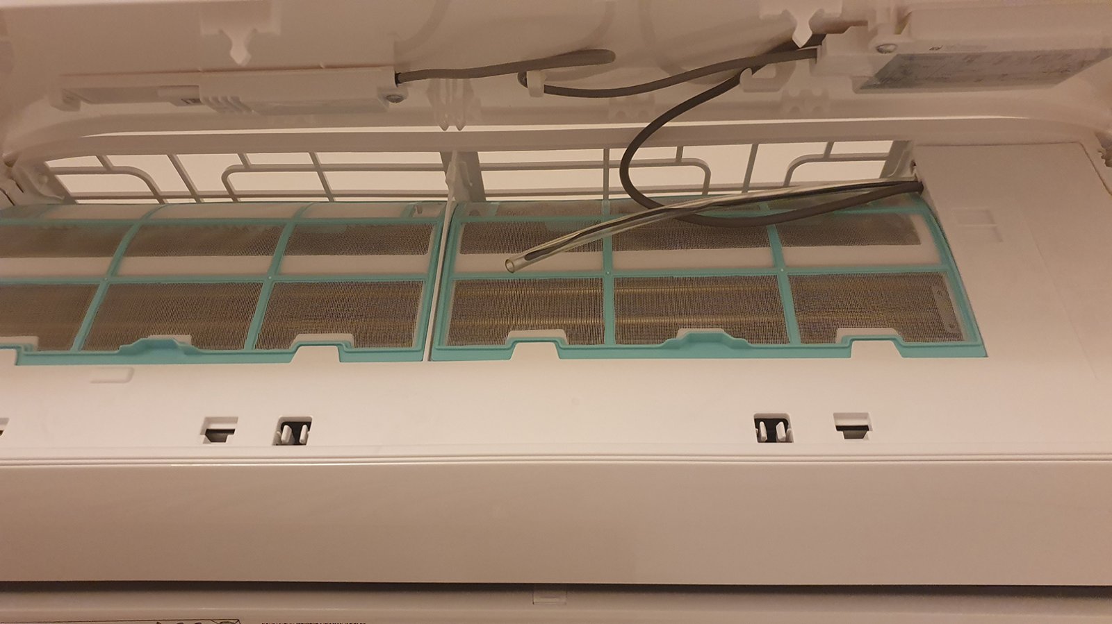

Καλησπέρα σε όλους και χρόνια πολλά. Έχω πάρει ένα Inventor Aria AR3VI32-09WF (9000btu με wifi) και εξαρχής έχω πρόβλημα με τον αισθητήρα θερμοκρασίας δωματίου του AC. Έχει μεγάλες διαφορές με τις πραγματικές (πάνω από 7 βαθμούς), ενώ όταν χρησιμοποιώ το follow me είναι πολύ κοντά στις σωστές τιμές και λειτουργεί ΟΚ.
Ανοίγοντας το καπάκι, βρήκα τον αισθητήρα να αιωρείται μπροστά από τα φίλτρα...και με λίγη παραπάνω διερεύνηση από το app είδα ότι μόλις ανοίγει το AC και ζεσταίνονται οι αντιστάσεις ο αισθητήρας δίνει τιμές εξωφρενικές (40C+..) και έτσι απλά δεν λειτουργεί αφού του έχω ορίσει 25C ξερω γω...
Θα έπρεπε να είναι εκεί ο αισθητήρας? Έχει γίνει κάποιο λάθος στην εγκατάσταση? Επισυνάπτω φωτο
Ευχαριστώ προκαταβολικά!

20201229_234823i.jpgπαρε τον αισθητήρα και βγάλε τον έξω από τις γρίλιες που είναι στο επάνω τμήμα του a/c...Έτσι όπως είναι τώρα εκεί μέσα διαβάζει πολύ ζέστη...Ενώ εάν τον βγάλεις έξω θα διαβάζει την πραγματική εισερχόμενη θερμοκρασία...

Και στο δικό μου εκεί ήταν. Βασικά carrier crystal II , αλλά είναι το ίδιο φασόν midea.
Τον έστρεψα ψηλά να είναι πάνω απ'τα φίλτρα.
Σε κάθε περίπτωση, έχω δείξει πέρυσι καταγραφικό θερμοκρασίας ότι χωρίς follow me ο θερμός αέρας που συσσωρεύεται στο ταβάνι πάνω από το κλιματιστικό φτάνει και 8-9 βαθμούς πάνω από τον χώρο.
Δεν έχει νόημα να ασχολείσαι. Παίξε follow me. Με σωστή τοποθέτηση του τηλεχειριστηρίου, θα έχεις εγγυημένα καλύτερη οικονομία χωρίς υπερθέρμανση.

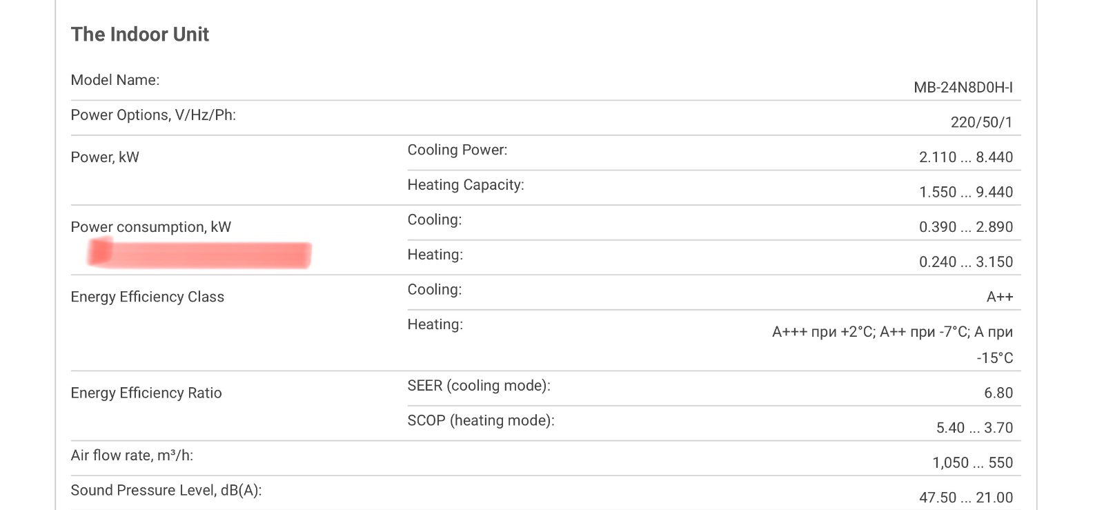

Ερώτηση προς ειδικούς.
Ψαχνω να βρω τα βήματα (min max watt) που λειτουργεί το κλιματιστικό μου και έπεσα σε αυτήν την εικόνα από εδώ https://www.midea.com.ua/en/products/residential-ac/split-type-dc-inverter/mb-24n8d0h-i-mb-24n8d0h-o-2019
Να θεωρήσω λοιπόν ότι στην ψύξη έχω min 390 watt και στην θέρμανση 240 watt ή άσχετο ;

Το έχω δοκιμάσει ήδη, και πάλι οι ενδείξεις του είναι πολύ λάθος....
Μαλλον εχει χαλασει ο αισθητηρας παρε τηλεφωνο στο service να ερθουν να το δουν και θα σου το αλλαξουν αν εχει προβλημα

Ναι 390w έχει ελάχιστη ονομαστική καταναλώση (με εξωτερική θερμοκρασία 7C)  και 240w στην ψύξη ελάχιστη ονομαστική καταναλώση (με εξ.θερμοκρασια 35C)

Ευχαριστώ.
Αν είναι έτσι τότε γιατί εγώ δεν έχω δει κάτω από 650w στην θέρμανση με εξωτερική γύρω στου 10C ;

Μήπως ο χώρος θέλει 650w για να κρατήσει την επιθυμητή θερμοκρασία; Εάν δεν είναι αυτό και  βλέπεις ότι κλείνει το κλιματιστικό επειδή ξεπερνά την επιθυμητή θερμοκρασία τότε είναι θέμα προγραμματισμού του κλιματιστικου.. Κάτι που έχει παρατηρηθεί σε πολλά κλιματιστικά με αποκορύφωμα  κάποια Gree/Greeοειδες που πχ το 24k btu έχει ελάχιστη 1300w (θέρμανση)

Με ζητούμενη 23c για θέρμανση και εξωτερική γύρω στους 10c αυτό θα ξεκινήσει με 3000w plus και σιγά σιγά θα κατέβει στα 650-700w όπου θα αράξει για καμπόσο διάστημα προτού κάνει off.
Η θερμοκρασία του χώρου όταν κάνει off έχει ανεβεί στους 25c.
Όντως ο χώρος έχει απώλειες απλά θα ήθελα να μάθω αν το ότι δεν κατεβαίνει τόσο χαμηλά όσο λένε οι προδιαγραφές είναι θέμα βλάβης ή όχι.
Τωρα που σε διαβάζω να λες για αλλά με 1300w min μάλλον καλά είμαι.
Διαβασα και το pdf που έχουν για energy efficiency και με έπιασε πονοκέφαλος.
Ευχαριστω και πάλι καλή χρονιά να έχουμε.

Εκεί που είναι μια χαρά μετράει.
