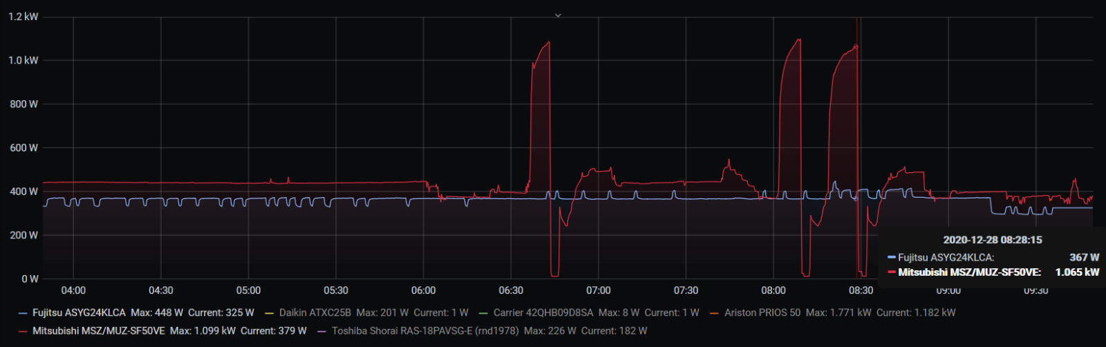

Εδώ σε σύγκριση με το mitsubishi sf50ve, αμφότερα σε ίδια σπίτια και χώρους με ίδιες εξωτερικές συνθήκες και ίδια ζήτηση (22C). Καταναλώσεις 12άωρου:
θερμοκρασίες
1 ώρα πριν, liakjim είπε
Εντάξει, είναι ξεκάθαρο νομίζω πως το Asyg24klca είναι φτιαγμένο για θερμό κλίμα.
Δεν πιστεύω ότι έχει αντίπαλο σε ευνοϊκές συνθήκες.
θερμοκρασίες

Δεν χρειάζομαι θερμόμετρο εξωτερικού χώρου.
Απλά θα βλέπω πότε το mitsubishi ξεκινάει να μπαίνει στο mode "τώρα ξεκινώ On-off από τα +1000W "
Πιο κουλό πεθαίνεις...
Τι είναι ελάχιστη 1000watt ? Θερμαινόμενη αντίσταση να ήταν (άρα COP=1) 3412 btu/h 😛
