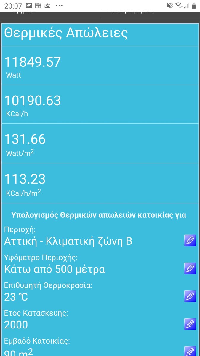

Καλησπέρα παιδιά έχω 3 Inventor premium ένα 18αρι στη σαλονοκουζινα κ αλλά 2 9αρια στα υπνοδωμάτια.Το 18 στο ένα χρόνο κ τα αλλά 2 τα έβαλα σταδιακά ένα πριν ένα 6μηνο το άλλο πριν 3 μήνες περίπου.....Κατά την εγκατάσταση δεν είδα αντλία κενού να έχουν τι επιπτώσεις θα έχουν?Γινεται να το κανουμε τωρα?Έχω βάλει σε όλα από την αρχή τους μετρητή ρεύματος κ βλέπω την κατανάλωση τους.Δεν ήξερα βέβαια τότε το φόρουμ κ πήρα με πρίζα απλο.Στο 18αρι τράβηξα από τον πίνακα καλώδιο 2.5αρι για να είναι ανεξάρτητο κ έβαλα πρίζα για να βάλω τον μετρητή μου!Αυτό που παρατηρώ είναι ότι μου καίνε πολύ ή είναι εντύπωση μου αφού δεν ξαναείχα κλιματιστικό...Βλέπω σε εσάς τα γραφήματα κ λέω μήπως πάρω κάποιο αντίστοιχο τι έχετε να προτείνεται?Για Δεκέμβρη έχει κάψει το 18αρι 300 kw, το 9αρι 250 κ το άλλο 9αρι 120.Το σπίτι είναι 1ος οροφος 90 τ.μ με πυλωτή από κάτω χωρίς χαλιά μέχρι στιγμής!Ο από πάνω όροφος δεν θερμαίνεται μόνο δίπλα μου...
Δεν νομίζω πως αξίζει να κάνεις κάτι τώρα. Αν δεν έχεις περίεργους θορύβους τύπου συντονισμό ή έντονο ήχο σαν ψυγείο κατά τη λειτουργία, θα είσαι λογικά οκ. Πιθανότατα να σου έκαναν εκδίωξη.  Έχεις και την εγγύηση αν γίνει κάτι (ελπίζω να έκανες την ηλεκτρονική δήλωση εντός του μήνα αγοράς).
Όσον αφορά την κατανάλωση, μπορεί να είναι από χάλια, μέχρι και πολύ καλά. Εξαρτάται από τις ενεργειακές ανάγκες του κτιρίου.
Τους χώρους τους έχεις όλους ανοιχτούς ή είσαι με κλειστές πόρτες;
Για τρέξε το ακόλουθο : ΥΠΟΛΟΓΙΣΜΟΣ ΘΕΡΜΙΚΩΝ ΑΠΩΛΕΙΩΝ
Για πριζάκι πάμε για το tplink hs110. Κοίτα να είναι v3 και κάτω. Όχι v4.

Περίεργους θορύβους έχω.Η δεν έχω συνηθίσει τους ήχους εγώ!Για τον υπολογισμό σας δείχνω παρακάτω!Εφόσον είναι wifi δεν γίνεται να περνώ μέτρηση από το ήδη υπάρχον στικάκι που έχει?Έχω βάλει την εφαρμογή της ινβερτορ κ δουλεύει άψογα.
