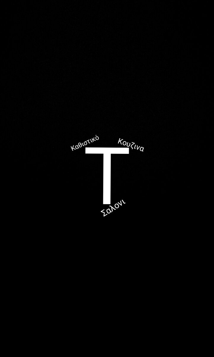

3 ώρες πριν, Nikolasnennes είπε
Να ρωτήσω κάτι. Έχω ενιαίο χώρο 60 ΤΜ. Καλύτερο είναι να βάλω ένα 24αρι; ή δυο 12αρια;
Εξαρτάται το χώρο και τις ανάγκες σου. Αν για κάποιο λόγο θες να ψυχεις ή θερμαίνεις ένα μέρος του χώρου πιο συχνά τότε πιθανόν να συμφέρει το 2x12. Αν επίσης ο χώρος σου είναι δύσκολος με γωνίες, πόρτες τότε πάλι μπορεί να είναι καλύτερο τα 2x12. Χωρίς δεδομένα δεν υπάρχει απάντηση στο ερώτημα σου.
Συνδέστε για να σχολιάσετε
Κοινοποίηση σε άλλες σελίδες
33 λεπτά πριν, turbakiasss είπε
Ευχαριστώ. Ναι θα βάλω δύο 12αρια διοτι: ο χώρος είναι ενιαίος καθιστικό κουζίνα σαλόνι και σχηματίζει ένα Τ. Το ένα θα μπει στο καθιστικό - κουζίνα το οποίο είναι 30 περίπου τετραγωνικά. Και το άλλο στο σαλόνι που εάν έβαζα ένα 24αρι στο καθιστικό - κουζίνα δεν θα πήγαινε ο αέρας στο σαλόνι. Οπότε θα βάλω 2. Ένα στο σαλόνι και ένα στο καθιστικό - κουζίνα. Είναι έτσι ακριβώς όπως στην φωτογραφία. Το σαλόνι 30 ΤΜ. Και το καθιστικό-κουζίνα αλλά 30. Και αν έβαζα ένα 24αρι στο καθιστικό - κουζίνα δεν θα πήγαινε αέρας στο σαλονι
