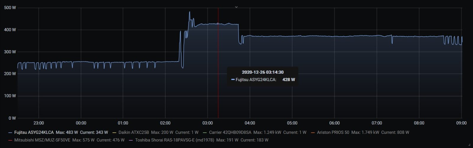

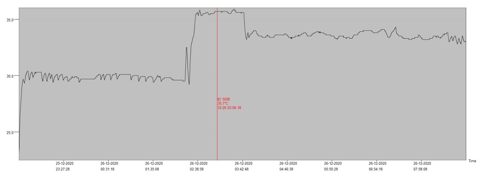

In other news, correlation θερμοκρασίας εξόδου από περσίδες και watts στo asyg24klca.
30C στα 250W, 35 στα 430 και 33 στα 370:

1 ώρα πριν, liakjim είπε
Μα αυτό βγαίνει.
660438007_Screenshot2020-12-26090732.jpg.77ca721c917594297368c0c584059dda.jpg959844540_Screenshot2020-12-26090914.jpg.f529ba2d7b1ee36f89b893ba02c5dc6a.jpg
Με 22C επιθυμητή ; Άρα έστω 22 ο χώρος, +8C  στον χώρο με 250w, +13C με 430w,+11C με 370watt
Περίπου +3C για κάθε 100watt.  Με τι εξωτερική σε αυτά;
20 λεπτά πριν, Rnd1978 είπε
Ναι, με 22.
Εξωτερικές
