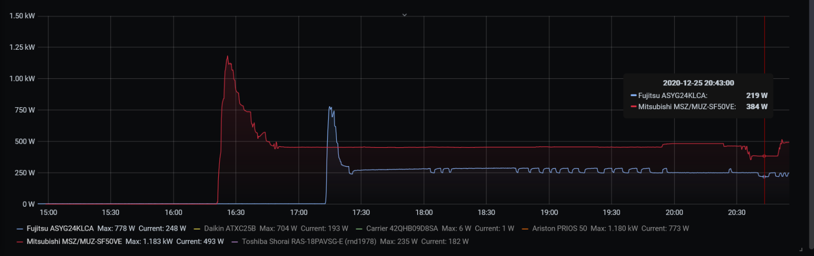

Ζητηση 18 στο δωματιο 20 πζντα εχουν offset τα daikin εξωτερικη 16. Πειραμα κανω για να δω ποσο ειναι το limit down στην θερμανση. Προς το παρον δουλευει συνεχως στα 70w με συνολικη καταναλωση τις τελευταιες 4 ωρες 0,39 kwh.
αν βαλεις ζητουμενη 23 τι ελαχιστη καταναλωση εχεις?

7 λεπτά πριν, dimostr είπε
Τα λόγια περιττεύουν,20 ζήτηση
Εντυπωσιακότατο. Ίσως ακόμα περισσότερο από το 60άρι του 9Κ ururu.
Εδώ για 22C ζήτηση ( αφαίρεσα το +0.5C γιατί υπήρξαν παράπονα υπερβολικής ζέστης), αρκείται στα 220-250W.

2 λεπτά πριν, liakjim είπε
220 καίει εμενα το 9αρι daikin atxc25b με τα γνωστά on off  το kuro με το I feel δεν έχει ανάψει καθόλου

34 λεπτά πριν, dimostr είπε
Που να κάνει on/off το Shorai.. Ζήτημα να το έχω δει να κλείνει 4-5 φορές στα δύο χρόνια που το δουλεύω.. Πραγματικό inverter.. Μεγάλο εύρος, και τεράστια ποικιλία καταναλώσεων και όχι σαν κάποια άλλα που έχουν 5 Βήματα/Σκάλες και δουλεύουν μόνο εκεί.
