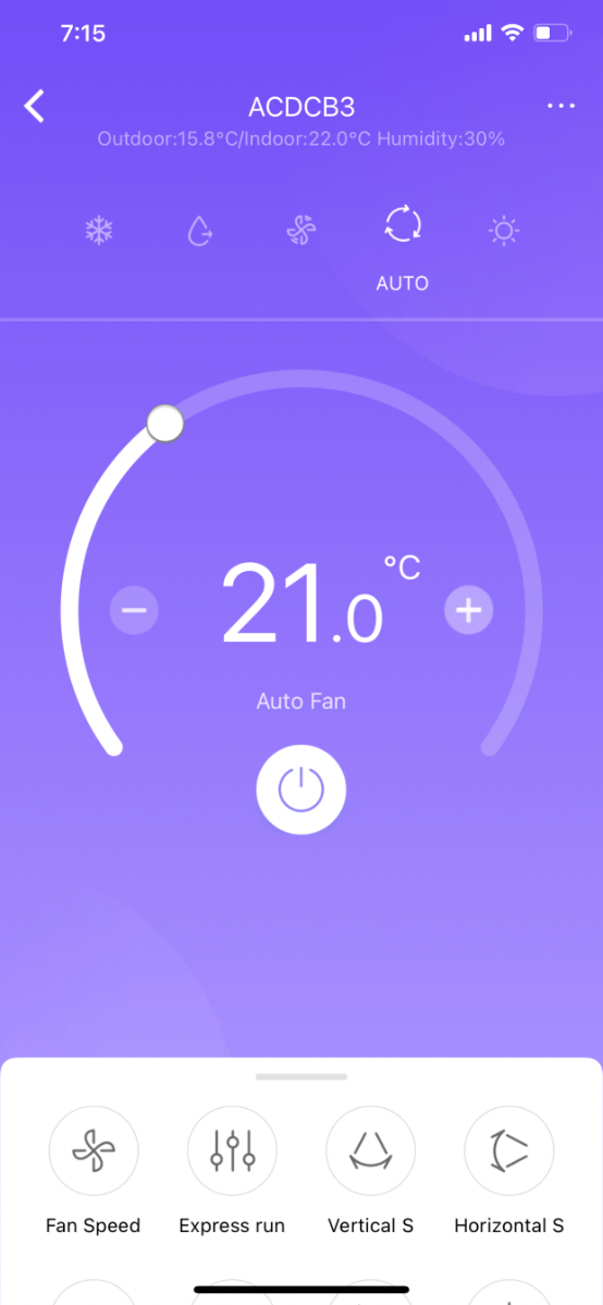

Εγώ αυτό που κοιτάω σήμερα στο κλιματιστικό μου είναι αν έχει διαφορετικό προγραμματισμό στο mode auto σε σχέση με το heat πάντα στο ίδιο σενάριο.
Μέχρι σήμερα που δούλευα μόνο το heat είχα min 670w μετά από κάποια ώρα έκλεινε μετά ξεκίναγε στα 2500w και έπεφτε σιγά σιγά πάλι στα 670w.
Σήμερα στο auto η κατανάλωση είναι καρφί στα 1250w και έχω την αίσθηση ότι ο χώρος μου δεν έχει τις αυξομειώσεις σε θερμοκρασία που είχα με το mode στο heat.
Θα προσπαθήσω να δω και διαφορές στην κατανάλωση αλλά σίγουρα μέχρι τώρα βλέπω πιο σταθερή θερμοκρασία στον χώρο μου με το auto που νομίζω ότι είναι και το πρώτο ζητούμενο για όλους μας.
