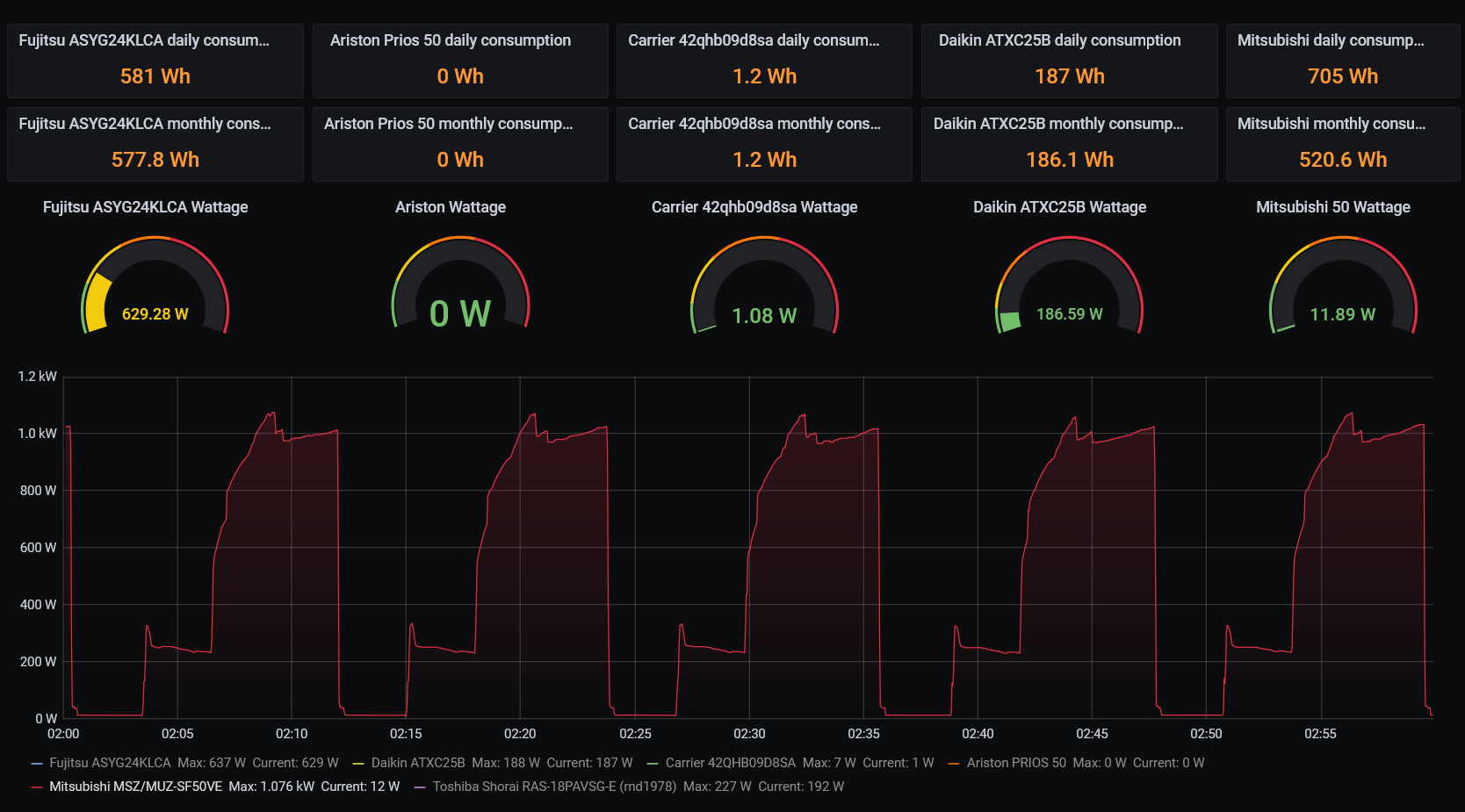

😕 Μπορεις να δεις πόση μέση κατανάλωση την ώρα έχει όταν κάνει on/off και πόσο όταν δουλεύει κανονικά για το ίδιο το βράδυ;
0.7 στα on-off και 0.35 όταν όχι.
Διπλάσια κατανάλωση...

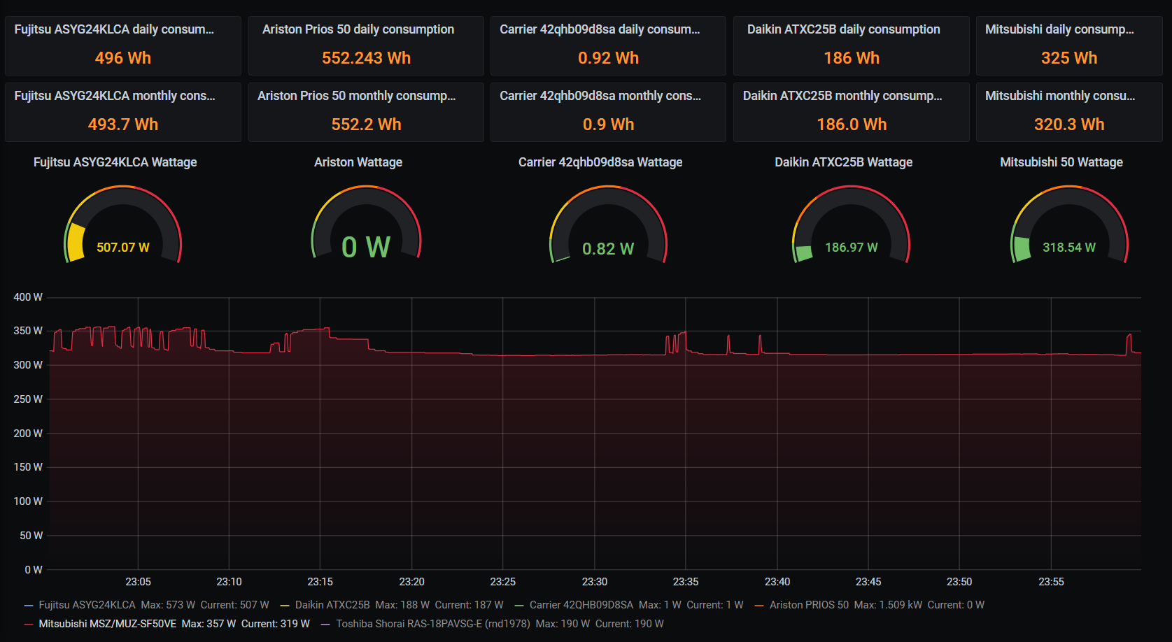

52 λεπτά πριν, liakjim είπε
Εκεί στους 10C εξωτερικής γίνεται η ματσολιά στο mitsubishi.. 21 ζήτηση. Τόσο ωραία το πήγαινε . Ισορροπημένο το σπίτι.
Και τσουπ on-off.
00:10-01:30 και 04:30 που ανέβηκε η εξωτερική έστρωσε πάλι.
Το fujitsu απλά ανέβασε κατανάλωση. 22.5C ζήτηση.

14 λεπτά πριν, liakjim είπε
edit
@Rnd1978
Για του λόγου το αληθές. Πάνω δεξιά γωνία.
Με on-off
Χωρίς
Και έτσι απλά καταλαβαίνουμε ότι δεν μετράει μόνο ο χώρος για την φυσιολογική συμπεριφορά/κατανάλωση του μηχανήματος αλλά και το ίδιο μηχάνημα σαν μηχάνημα.. και ο προγραμματισμός του..

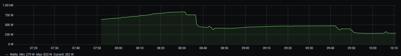

48 λεπτά πριν, velissarios1 είπε
Fujitsu asyg14leca εσωτερική όταν άναψε στους 19,2 με ζήτηση 21.
Πες μας μέχρι πόσα έπεσε.
Πάντως το Mitsubishi sf50ve μπορεί να πέσει στα 250W
Αλλά δεν το κρατάει και θέλει να πάει πάνω από 300. Αυτό κ μάλλον τέλος με το σπαμ

15 λεπτά πριν, liakjim είπε

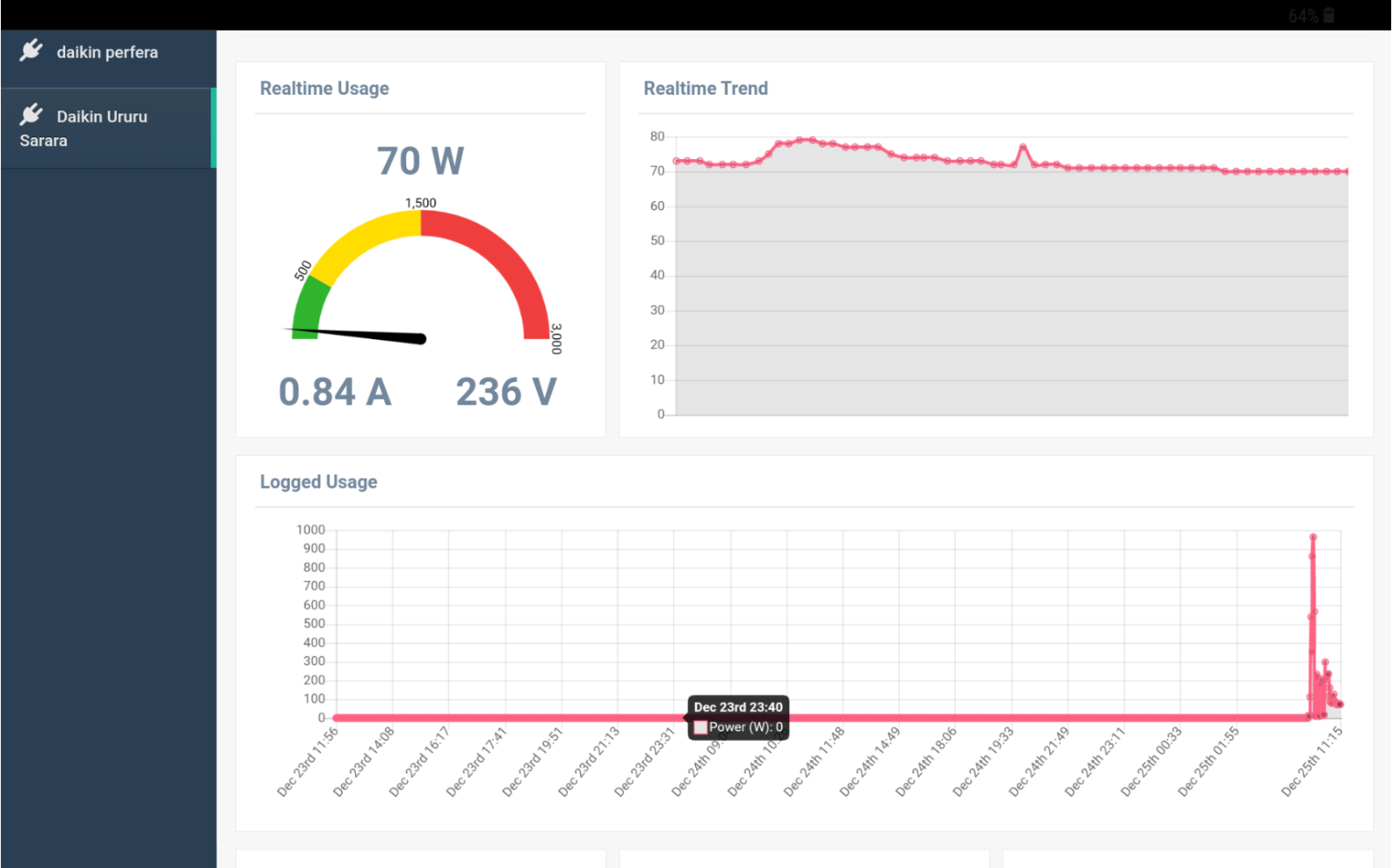

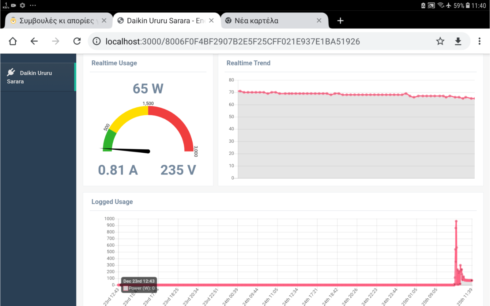

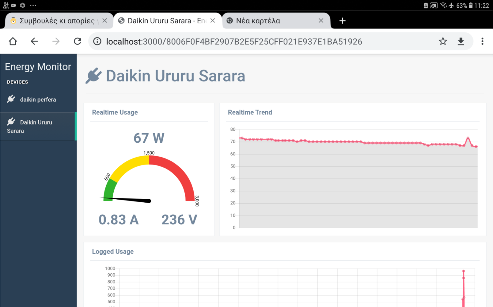

Νεο χαμηλο απο sarara 30c η εξοδος του αερα
3 λεπτά πριν, Lofarek είπε
Με πτωτικες τασεις...December25-112217AM.png.3ddcb1f16a07f2e2caa71da5a3a147c8.png
21 λεπτά πριν, Lofarek είπε
Και συνεχιζει με την ιδια καταναλωση ομαλα χωρις σκαμπανεβασματα

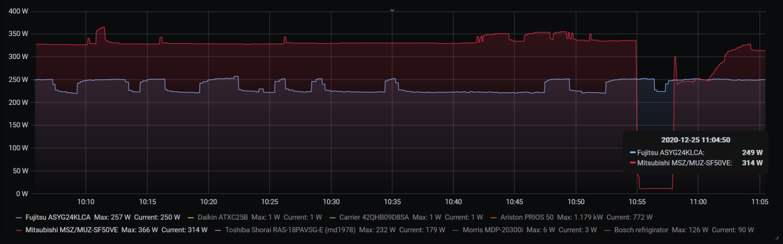

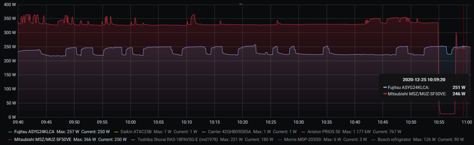

31 λεπτά πριν, Lofarek είπε

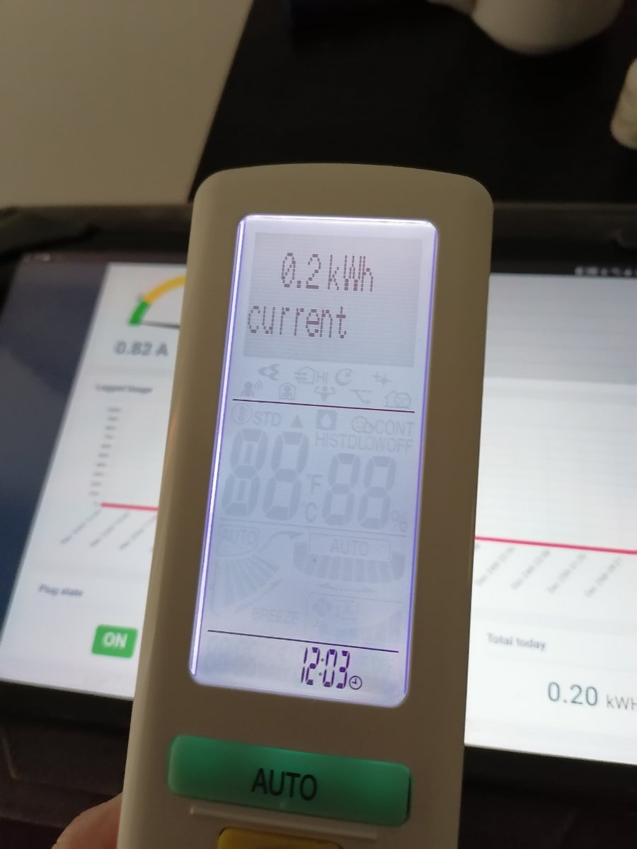

15 λεπτά πριν, Lofarek είπε
9ρι
Επισης αντιπαρεβαλα την εφαρμογη που χρησιμοποιουμε με την μετρηση της τρεχουσας καταναλωσης που εχεις την δυνατοτητα να δεις απο το τηλεκοντρολ.Δειτε και την ενδειξη κατω δεξια του tablet 0,2 kwh οπως και στο κοντρολ

2 ώρες πριν, Lofarek είπε
τι θερμοκρασια ζητησης εχεις?
