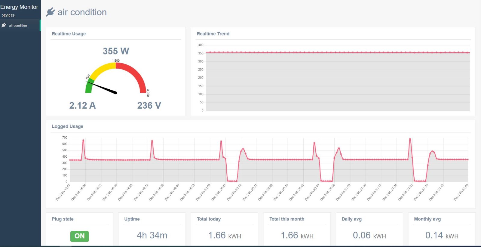

Μήπως να αλλάξω το json για να μου τα βγάζει ανα μισάωρο; Έκανε ένα pick στα 600 μετά από όταν πήρα το screenshot, αλλά σε ένα λεπτό έπεσε στα 350 ξανά.
(Το air-condition είναι το haier tide green)
Συνδέστε για να σχολιάσετε
Κοινοποίηση σε άλλες σελίδες
19 λεπτά πριν, judge_manos είπε
Default μετράει 24ωρο που είναι και το πιο αξιόλογο από άποψη πληροφορίας. Οπότε αν θες άστο 24ωρες σε λειτουργία και βάλε μας αύριο το screenshot.

2 ώρες πριν, liakjim είπε
12αρι είναι;
18άρι.
Είναι λίγο περίεργες οι αυξομειώσεις; :P
Επεξ/σία από judge_manos
24 λεπτά πριν, judge_manos είπε
18άρι.
Δεν είναι αυξομειώσεις εκεί που δουλεύει σταθερά κοντά στα 400watt κάνει μια άνοδο και αμέσως κλείνει... (κάνει Off)
Αυτό το "off" είναι το ζητούμενο μας, γιατί το κάνει και το αν θα μπορούσε αντί να κλείσει να ρίξει και άλλο την κατανάλωση.
Θα πρέπει να μας αναφέρεις την εξωτερική θερμοκρασία της περιοχής σου, την εσωτερική πριν ανάψεις το κλιματιστικο, την θερμοκρασία που έχεις ζήτησει και την πραγματική θερμοκρασία που έχει πιάσει ο χώρος....
Λογικά μιας και είναι 18αρι έχει πιάσει την επιθυμητή θερμοκρασία, έχει ρίξει τα watt καταναλώσεις όσο πάει και επειδή η θερμοκρασία έχει ξεπεράσει την επιθυμητή μιας και δεν μπορεί να κάνει κάτι άλλο κλείνει

1 ώρα πριν, judge_manos είπε
18άρι.
Θα έλεγα τυπική συμπεριφορά για 18άρι. Καλύτερη από κάτι παλαιολιθικά midea, gree αλλά χειρότερη από πρωτοκλασάτα κλιματιστικά τύπου shorai.
1 ώρα πριν, tsiglas είπε
Είναι προγραμματισμένο να μην κατεβαίνει άλλο προφανώς . Στη συγκεκριμένη εξωτερική.

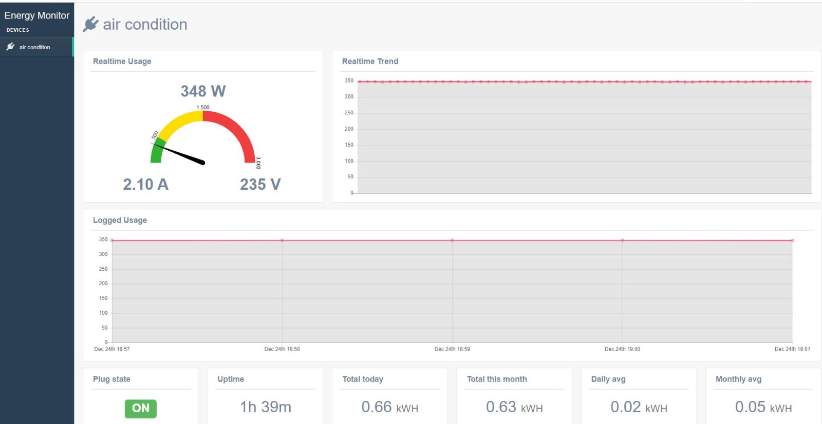

1 ώρα πριν, liakjim είπε
Εδώ και κανα 2ωρο που άνοιξα τη πόρτα του χωλ, οπότε και πιάνει και τον διάδρομο αλλά και το γραφείο μου (πριν έπιανε μόνο το σαλόνι). Δεν έχει κλείσει καθόλου και δουλεύει σχεδόν σταθερά στα 340, με εξαίρεση 3 μονόλεπτα πικ στα 630w. Θα ανεβάσω αύριο screenshot

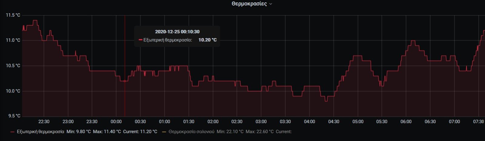

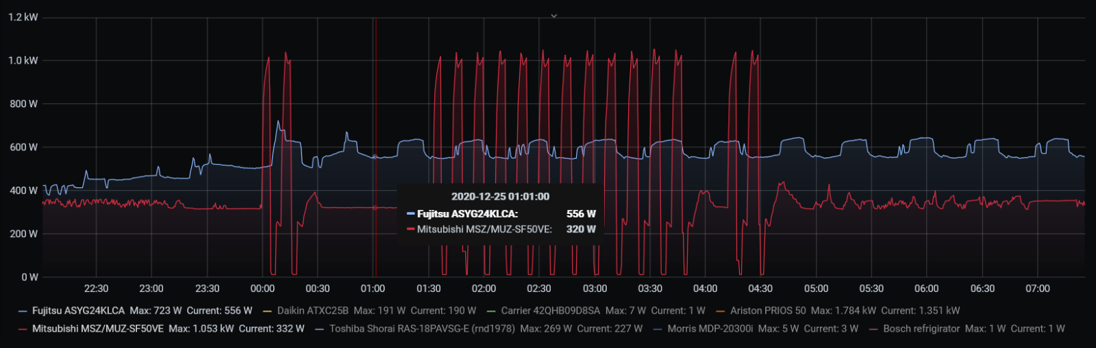

Εκεί στους 10C εξωτερικής γίνεται η ματσολιά στο mitsubishi.. 21 ζήτηση. Τόσο ωραία το πήγαινε . Ισορροπημένο το σπίτι.
Και τσουπ on-off.
00:10-01:30 και 04:30 που ανέβηκε η εξωτερική έστρωσε πάλι.
Το fujitsu απλά ανέβασε κατανάλωση. 22.5C ζήτηση.
Δυστυχώς απορρίπτεται.
Επεξ/σία από liakjim
48 λεπτά πριν, liakjim είπε
Εκεί στους 10C εξωτερικής γίνεται η ματσολιά στο mitsubishi.. 21 ζήτηση. Τόσο ωραία το πήγαινε . Ισορροπημένο το σπίτι. Και τσουπ. 00:10-01:30 και 04:30 που ανέβηκε η εξωτερική έστρωσε πάλι. Το fujitsu απλά ανέβασε κατανάλωση. 22.5C ζήτηση.
Απορρίπτεται.
😕 Μπορεις να δεις πόση μέση κατανάλωση την ώρα έχει όταν κάνει on/off και πόσο όταν δουλεύει κανονικά για το ίδιο το βράδυ;
Επίσης πόση μέση κατανάλωση είχε το Fujitsu σου το ίδιο βράδυ;
