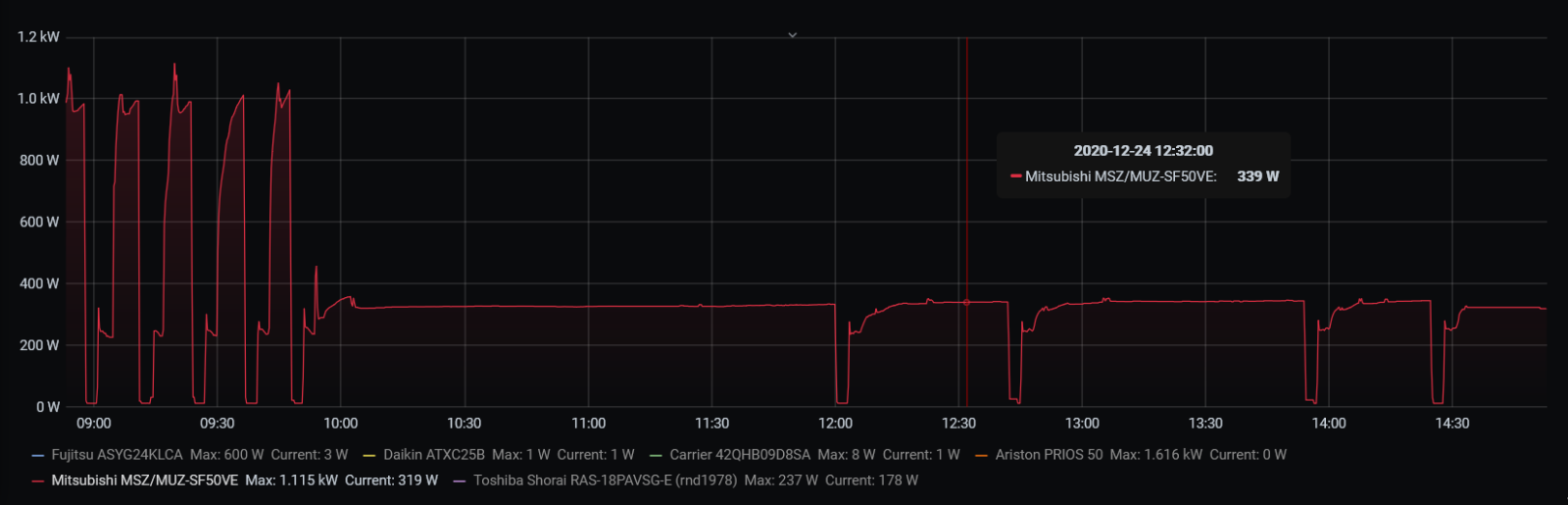

Συγγνώμη αλλά δεν μπορώ να το καταλάβω.
Ελάχιστα watts κάπου 320-350W στην παρούσα εξωτερική (16C) για το mitsubishi.

28 λεπτά πριν, liakjim είπε

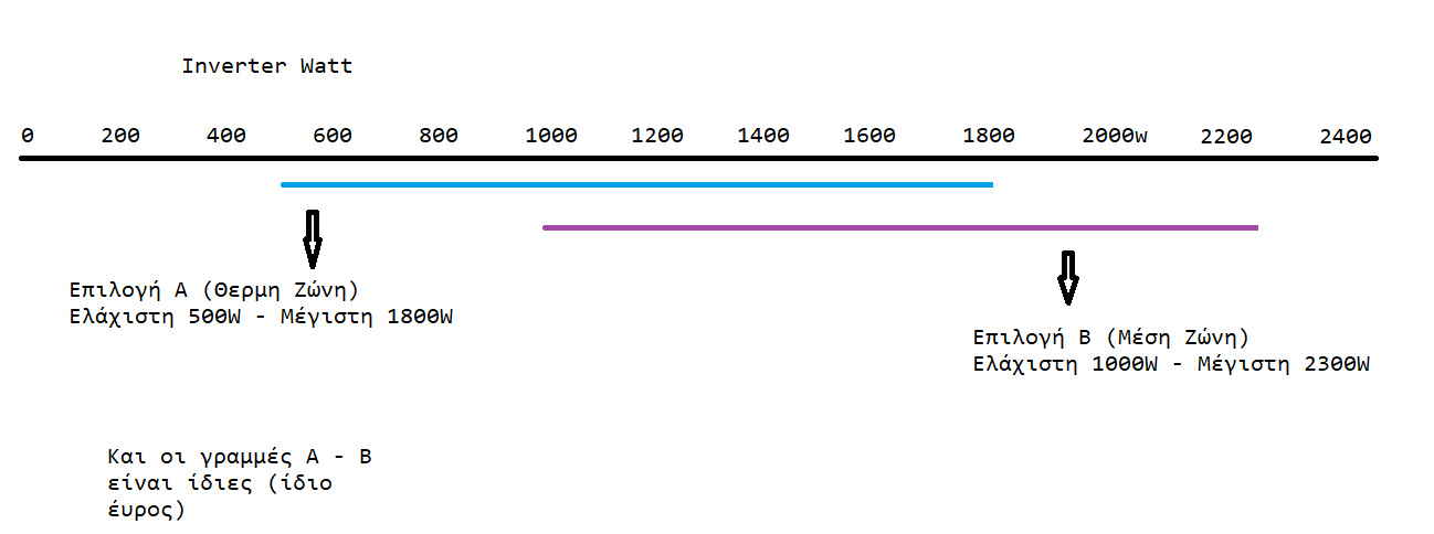

Ειπα να το κανω σαν σχέδιο ..  Ισως βοηθήσει στο σενάριο.. :) Οι δυο γραμμές είναι το ευρος που έχει το Inverter και εχουν ιδιο ακριβώς μήκος. Το mitsubishi, οταν η θερμοκρασία ειναι πανω απο 10-12C, παίζει σαν την μπλε γραμμη..(σε αυτες τις καταναλώσεις).
ενω οταν ειναι κάτω απο 10-12C αλλάζει προγραμματισμό και παιζει σαν την μωβ.
Οσο πιο αριστερά είναι προγραμματισμένο τόσο πιο χαμηλα πέφτει το κλιματιστικό αλλα χάνει σε μέγιστη αποδοση.
Οσο πιο δεξια είναι είναι προγραμματισμένο τόσο πιο μεγάλη ελάχιστη κατανάλωση έχει αλλα έχει μεγαλύτερη δύναμη / απόδοση οταν χρειαστεί.
Οταν παίζει στην Επιλογη Α ,μπορεί να βγάλει το φορτίο σχεδιασμού θερμής ζώνης 2.3kw και παίρνει το SCOP θερμής ζώνης που διαφημίζει.
Οταν παίζει στην Επιλογή Β,μπορεί να βγάλει το φορτίο σχεδιασμού μέσης ζώνης 4.2kw και παίρνει το SCOP μέσης ζώνης που διαφημίζει.
Εαν κρατούσαν ΜΟΝΟ την επιλογή Α, τότε ναι μεν θα είχε το SCOP θερμής ζωνης ίδιο.. αλλα θα άλλαζε το SCOP μέσης ζώνης.
Εαν κρατούσαν ΜΟΝΟ την επιλογή Β, τότε ναι μεν θα είχε το SCOP μέσης ζωνης ίδιο.. αλλα θα άλλαζε το φορτίο σχεδιασμού στην θερμή ζώνη (δεν θα μπορουσε να βγάλει τοσο λίγο με ελάχιστη 1000W την ώρα),και θα ηταν 4.2Kw η και παραπάνω οπως έχουμε δει σε διάφορα κλιματιστικά το οποιο θα είχε ως αποτέλεσμα να είναι ΧΑΜΗΛΟΤΕΡΟ το SCOP θερμής.

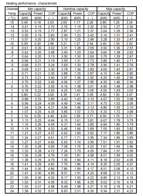

Δεν βλέπω κάτι τέτοιο στο Service manual. https://www.manualslib.com/manual/782986/Mitsubishi-Electric-Muz-Sf25ve-E1.html#product-MUZ-SF50VE-E1
Στο asyg24klca βλέπω 210-2660.

Πιστεύω οτι ενα μηχάνημα λόγο διαφορων εξαρτηματων? συμπιεστη? ανεμιστήρα? ασφαλειών? δεν ξερω τι αλλο..  περιορίζουν το εύρος κατανάλωσης που μπορεί να παίξει.
Στο Service manual δεν λεει κατι σίγουρα.. οπως δεν λεει επίσης και πουθενα οτι σε μια θερμοκρασία και κάτω παίζει με ελάχιστη κατανάλωση τα 1000W.
Αυτο το σενάριο που περιγράφω, είναι καθαρα θέμα προγραμματισμου και δεν βλεπω λόγο να το γραφουν στο service manual.
Ενα σενάριο είναι μονο.. αλλα ετσι μπορει να δικαιολογηθεί η περίεργη συμπεριφορά του Mitsubishi.
Ωστόσο μπορούμε να το τεστάρουμε, εαν ο φιλος μας.. τώρα που εχει 16C εξω.. και παίζει χαμηλά.. αν το βάλει ΤΕΡΜΑ  θέρμανση 30C με τέρμα ανεμιστήρα να δουμε πόσο θα έχει μέγιστη κατανάλωση.
Το ίδιο μπορει να κάνει και με 8C (οταν παίζει με ελάχιστη 1000W), να δουμε πόσο θα φτάσει τοτε.
Εαν φτάσει στην ίδια μέγιστη κατανάλωση τότε .. δεν ισχυει το σενάριο μου..
Εαν όμως έχουν διαφορετική  μεγιστη κατανάλωση τότε ίσως κατι τετοιο παίζει..
Υ.Γ το παραπάνω μηχανημα στο σχέδιο στα χαρτια θα έλεγε 500-2300W

Κοίτα, σε όλα τα εγχειρίδια που έχουμε δει, η μέγιστη κατανάλωση μικραίνει όσο μειώνεται η θερμοκρασία
Αυτό έρχεται σε αντίθεση με αυτά που λες.
To ίδιο συμβαίνει και στο toshiba edge
Άρα θα περίμενε κανείς τα ελάχιστα watts να μειώνονται όσο πέφτει η εξωτερική θερμοκρασία, όχι το ανάποδο.
Δεν έχει λογική.
