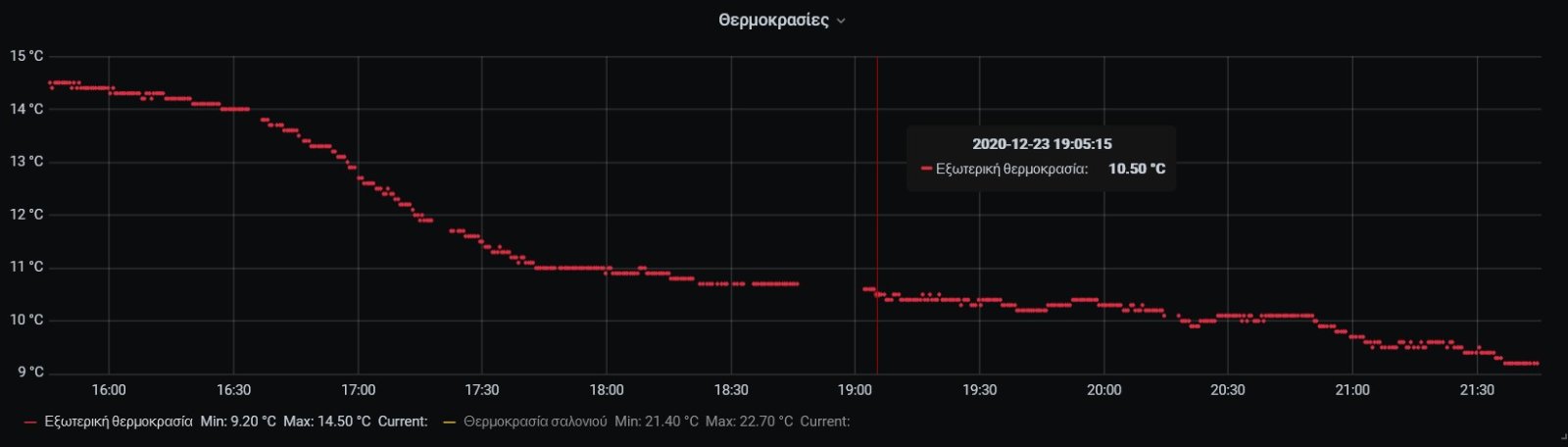

Λίγο που είδα τις εξωτερικές θερμοκρασίες (wunderground) ανά ώρα εκεί στην περιοχή σου..έχω μια εντύπωση ότι ξεκινάει τα χαζά από 10C και κάτω..(η κάπου εκεί γύρω έστω) Ίσως αλλάζει κατάσταση (προγραμματισμό) από μια θερμοκρασία και κάτω..  Μου θύμιζει προγραμματισμό Toyotomi,αλλά ακριβώς ανάποδα.. το Toyo πήγαινε ελάχιστη 900-1000w όταν ήταν πάνω από 6-7C,ενώ όταν είχε κάτω από 6-7 μπορεί να επαιζε πιο χαμηλά..
10.5C είχε . Μπορεί και 10C.
Με έχει μπερδέψει.

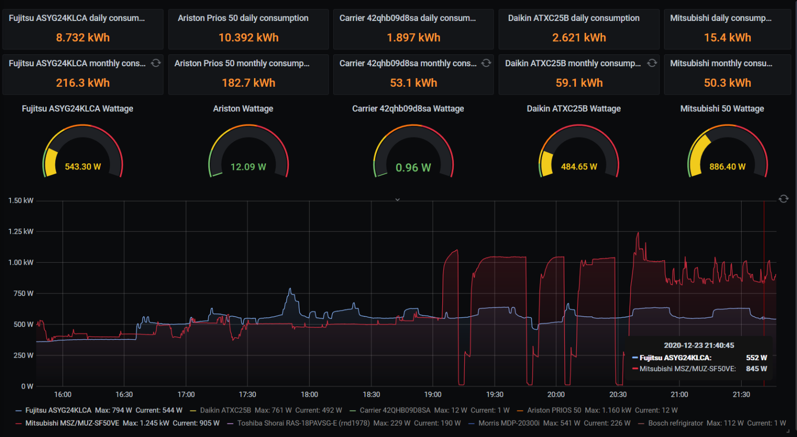

Το βάλαμε στο manual και high ανεμιστήρα για να τεστάρω τη θεωρία μου ότι έχει τόσο χαμηλή ροή ο αέρας του που διαβάζει τοπικά τον ζεστό αέρα που το ίδιο παράγει.
Σταμάτησαν τα περίεργα, αλλά η κατανάλωση εκτοξεύτηκε. Ίσως να βλέπει πλέον ότι πρέπει να δώσει ενέργεια μιας και ο αέρας πάει μακριά. Υποθέσεις όλα αυτά. Δεν είμαι και εκεί συνέχεια για να βλέπω. Ίσως και να είναι μικρό για τον χώρο (πολύ πιθανό). Θα δείξει.

Συνεχιζω να πιστεύω ότι η υψηλή ελάχιστη κατανάλωση μπορεί και να είναι θέμα προγραμματισμού σε σχέση  με την εξωτερική θερμοκρασία.
Επίσης όπως είπες λόγο αυτόματου ανεμιστήρα έπαιζε πολύ χαμηλά άρα δεν πάει μακριά ο αέρας ,αυτό μαζί με την υψηλή ελάχιστη κατανάλωση = on / off. (Και ανά διαφορετικά διαστήματα ανάλογα με την ανάμιξη του αέρα τοπικά γύρω από το κλιματιστικό). Άλλαξες τον ανεμιστήρα πηγαινει μακριά ο αέρας και σταματησε το on/off,συνεχίζει υψηλή κατανάλωση..Όταν θα υπερθέρμανει τον χώρο θα κάνει off.

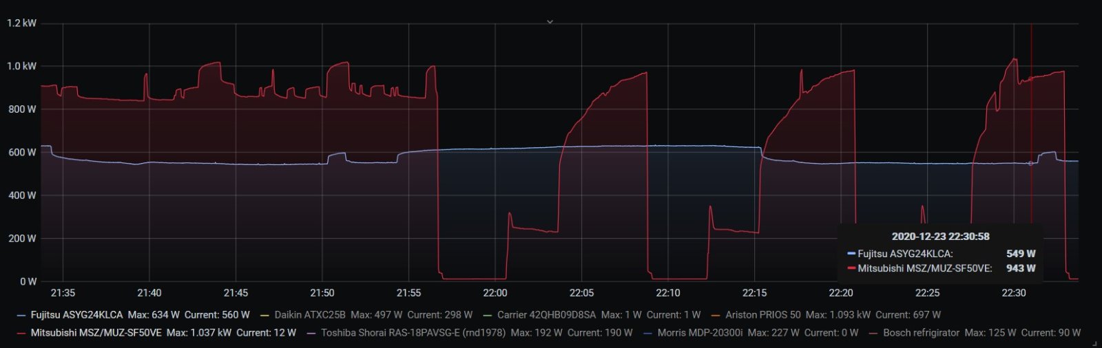

23 λεπτά πριν, Rnd1978 είπε
Μάγος είσαι ;
Σταμάτησε και ξεκίνησε τα On-off. Αλλά γιατί ; Μάλλον δεν μπορεί να ρίξει ;

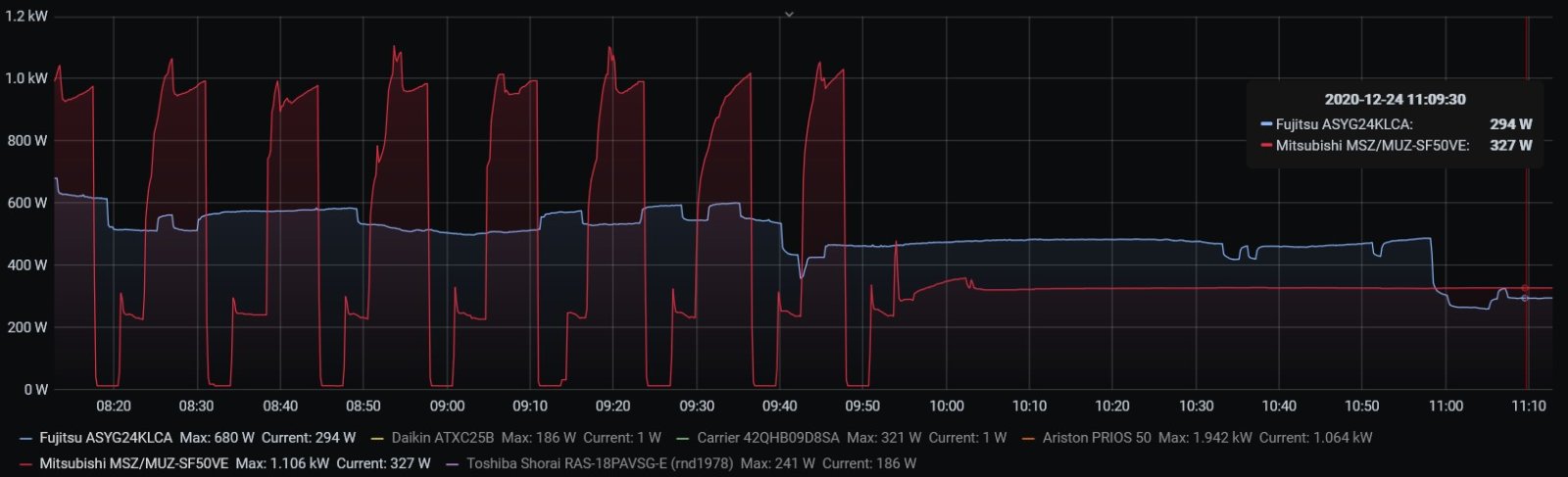

14 λεπτά πριν, juneman είπε
Επίσης υπάρχει περίπτωση τα data να είναι λάθος; Η γραφική παράσταση του κλιματιστικού δείχνει μεγάλη ακρίβεια ακόμη και στη λάθος λειτουργία του.
Τι λάθος να έχει;
Να σε μικρότερη κλίμακα χρόνου

19 λεπτά πριν, liakjim είπε
Μάγος είσαι ;
Τι λάθος να έχει;
Αν προσέξεις η εναλλαγή του χρόνου μεταξύ on/off μίκρυνε πολύ σε σχέση με πριν βάλεις high τον ανεμιστήρα,αφού όντως υπερθέρμανθηκε ο χώρος (ενώ πριν ήταν τοπικά για αυτό υπήρχε η ποικιλία στο ποτέ να κλείσει/ανοίξει).
Επειδή δεν αφήνει να πέσει η ελάχιστη κατανάλωση στα 450w? Και σώνει και καλά χτυπάει 900++ κάνει on/off.
Ίσως σκέφθηκαν κάτι τέτοιο οι της Mitsu.
2 διαφορετικούς προγραμματισμούς,όταν. 10C και πάνω μπορεί να ρίξει μέχρι 450watt την κατανάλωση (να βγαίνει και το δηλωμένο φορτίο που έχει στην Θέρμη ζώνη το ετικετακι)
Ενώ κάτω από τους 10C,να ανεβαίνει η ελάχιστη στα 900watt και να δίνει κάτι παραπάνω στο εύρος αν χρειαστεί να δώσει δυνατά..
Ίσως δηλαδή εκμεταλλεύονται με δύο τρόπους το εύρος του inverter.. (σενάρια κάνω)

37 λεπτά πριν, Rnd1978 είπε

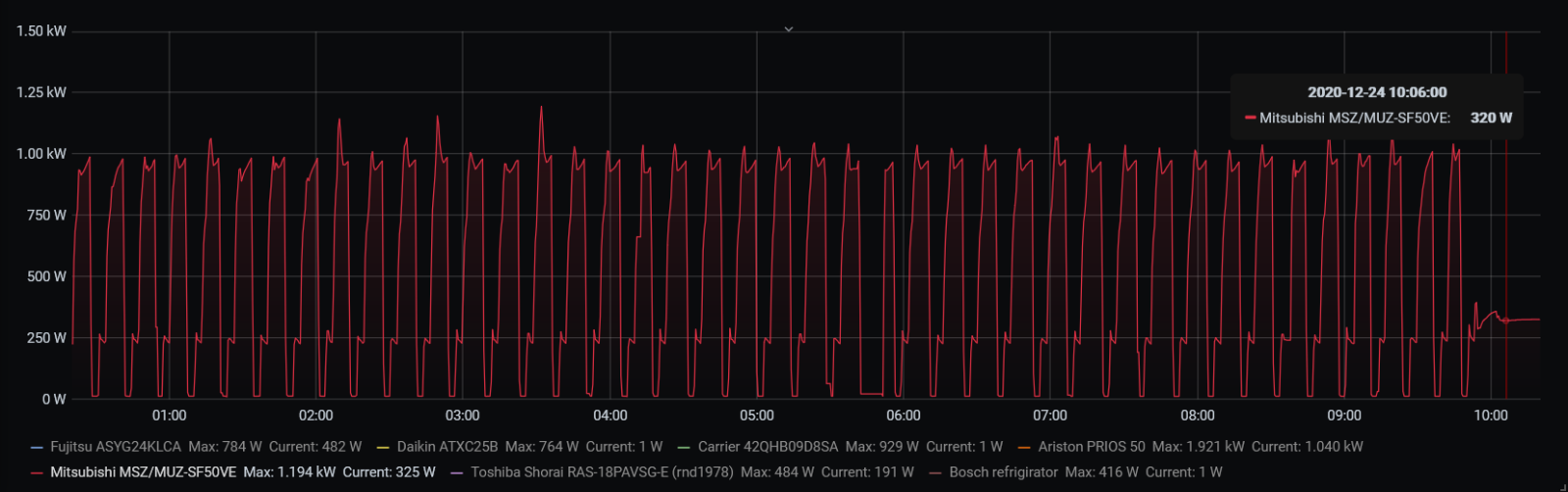

Στις 21/12/2020 στις 10:03 ΜΜ, liakjim είπε
Κάτι έχει αλλάξει την ισορροπία. Δεν είναι η εξωτερική θερμοκρασία γιατί οι τρέχουσες εξωτερικές θερμοκρασίες είναι παιχνιδάκι για τέτοια κλιματιστικά. Νομίζω ότι πρέπει να δείτε τι αλλάξατε στη λειτουργία του. Δεν είναι φυσιολογικό. Η λάθος καμπύλη του Mitsubishi είναι φτιαγμένη βάσει των ημιτονοειδών καμπύλων. Σε ένα συγκεκριμένο διάστημα,  π, το κλιματιστικό κάνει αυτή την ενέργεια. On, off ή ότι έχει σχεδιαστεί. Νομίζω ότι κάτι δεν επιτρέπει τη σωστή λειτουργία. Δεν είναι random αυτή η ακολουθία, έχει συχνότητα.

9 ώρες πριν, juneman είπε
Δεν είμαι σίγουρος ότι καταλαβαίνω τι εννοείς.
Εγώ βλέπω ότι όπως είπε και ο @Rnd1978, όταν η εξωτερική είναι κάτω από 10 , κάνει κουλά.
Να, τώρα πριν από λίγο που ανέβηκε πάνω από 10, βγήκε από την on-off λειτουργία και πήγε κάπου 320W. Γιατί;

24 λεπτά πριν, liakjim είπε
Καλημέρα. Εννοώ ότι το σχήμα που βγάζει το κλιματιστικό δείχνει σαν να έχει μπει σε κάποιο mode. Είναι κάποια συνάρτηση στον προγραμματισμό του κλιματιστικού που το κάνει να δουλεύει έτσι. Νομίζω ότι ένα reset θα βοηθήσει το τοπίο να ξεκαθαρίσει. Δεν νομίζω ότι έχει να κάνει με την εξωτερική θερμοκρασία αλλά με την εσωτερική κατάσταση.

1 ώρα πριν, liakjim είπε
Σενάρια μπορούμε να κάνουμε πολλά..
Ισως το 10C = 12C τόσο να βλέπει το μηχάνημα.
Ένα σενάριο είναι δουλεύει σε 2 καταστάσεις. Μια κατάσταση ειναι για warm zone, και η άλλη κατασταση είναι για average zone.
Από όσο έχω καταλάβει, κάθε inverter έχει ένα εύρος που μπορεί να δουλέψει. Μια ελάχιστη τιμή,και έστω 18 βήματα μετά φτάνουμε στην μέγιστη τιμή. Μπορεί να παίξει σε αυτά 20 βήματα ανάλογα με τις συνθήκες εξωτερικής/εσωτερικής θερμοκρασίας κτλ.
Ίσως είναι θέμα διαχείρισης? Κάποιου περιορισμού; Εξαρτάται από τον συμπιεστή; Εξαρτάται από τον έλεγχο του inverter?  Το εύρος αυτό αλλάζει σημαντικά από εταιρεία σε εταιρεία; Δεν ξέρω.. Σίγουρα όμως έχουμε δει μερικά κλιματιστικά να δουλεύουν σε λίγα βήματα (δεν έχει ποικιλία στις καταναλώσεις) πχ σταθεροποιουντε στα 400 800 1100 και 1400watt ενώ άλλα έχουν πολλά παραπάνω βήματα άρα και ποικιλία..
Το εύρος οι κατασκευαστές μπορούν να το κουνήσουν δεξιά / αριστερά.
Αν το πάνε αριστερά σημαίνει ότι θα παίζει πολύ χαμηλά (χαμηλή κατανάλωση) όταν χρειάζεται ,αλλά δεν θα ανεβαίνει πολύ δυνατά.
Αν το πάνε δεξιά, σημαίνει ότι θα έχει υψηλή  ελάχιστη κατανάλωση αλλά θα μπορεί να έχει μεγαλύτερη μέγιστη κατανάλωση/απόδοση.
Αυτός είναι ο προγραμματισμός (ένα κομμάτι του) που κάνουν μάλλον οι εταιρείες.
Και λέω ότι ίσως η mitsubishi είπε να κάνει το εξής..
Όταν η θερμοκρασία είναι πάνω από 10-12C τότε κούνησε το εύρος αριστερά.(άρα ελάχιστη κατανάλωση χαμηλή πχ 500watt) Δυνατά αποκλείεται να χρειαστεί να δουλέψει.. αφού έχει ζέστη έξω.(warm zone)
Όταν η θερμοκρασία είναι κάτω από 10-12C τότε κούνησε το εύρος δεξιά(άρα μεγάλη ελάχιστη κατανάλωση 1000watt) και αυτά τα 500watt που κερδίσαμε μπαίνουν στην μέγιστη κατανάλωση όταν και άμα χρειαστεί.(cold zone)
Ένα σενάριο είναι τα παραπάνω,αν κάποιος το κατέχει το άθλημα θα ήθελα να μάθω την άποψη του ;)

22 λεπτά πριν, juneman είπε
Μέσα έχει καρφί 22. Κάτι άλλο είναι.
10 λεπτά πριν, Rnd1978 είπε
Το εύρος μάλλον είναι standard,και οι κατασκευαστές μπορούν να το κουνήσουν δεξιά / αριστερά.
Πολύ περίεργο. Γιατί να αλλάζει πρόγραμμα; Τι οφελεί να μπαίνει σε αχρείαστα On-off. Δλδ σε χώρο με μικρές απώλειες σαν τον δικό σου, τι θα έκανε;  Ακατανόητο.
Έχει μπει μάλλον στην ελάχιστη τώρα. Ενώ μπορεί, γιατί μπαίνει σε πριόνια; Σούπερ κουλό.

42 λεπτά πριν, liakjim είπε
Εάν δεν το άλλαζε και τον άφηνε πχ στην warm zone mode ,θα έχανε τα πχ έξτρα 500watt τα οποία τα δίνει αν χρειάζεται πολύ θέρμανση ο χώρος.. Άρα θα είχε χαμηλότερη μόνιμη ελάχιστη ,αλλά και λιγότερη μέγιστη κατανάλωση..(άρα και μέγιστη απόδοση) Άρα σίγουρα θα επηρεαζόταν το SCOP μέσης ζώνης.
Εάν το άφηνε στην μέση ζώνη mode τοτε Πιθανόν να μην ίσχυε το φορτίο σχέδιασμου στην Θέρμη ζώνη..(με 1000watt ελάχιστη) άρα θα βάζαν φορτίο μεγαλύτερο η ίσο με της μέσης ζώνης και πιθανόν μικρότερο SCOP θερμής ζώνης.
ο λόγος που πιστεύω ότι η θερμοκρασία αλλαγής mode δεν είναι 10C αλλά 12C είναι διότι εξωτερική 12C ισχύει μόνο για την Θέρμη ζώνη.(pdesignh)
