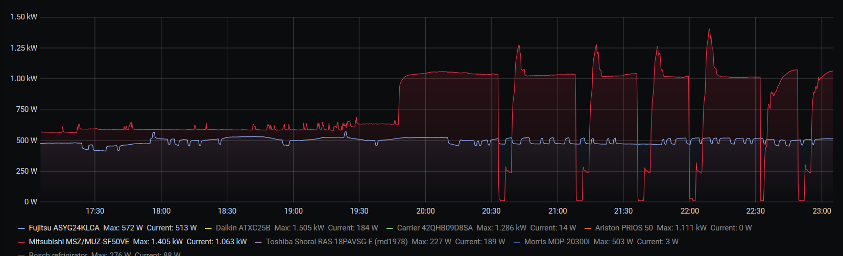

1 ώρα πριν, liakjim είπε

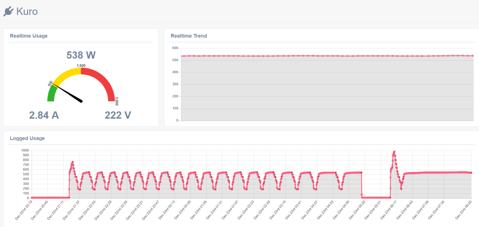

18άρι Mitsubishi MSZ/MUZ-SF50VE και on-off από τα 1000W ;;;; 😱
Πιθανόν να κλείσει έτσι 2-3 φορές και μετά να πέσει χαμηλά πάλι ( η και πιο χαμηλά ίσως)
Το σίγουρο είναι ότι φαίνεται περίεργο.. έτσι ξαφνικά να πάει σε Toyotomi mode.

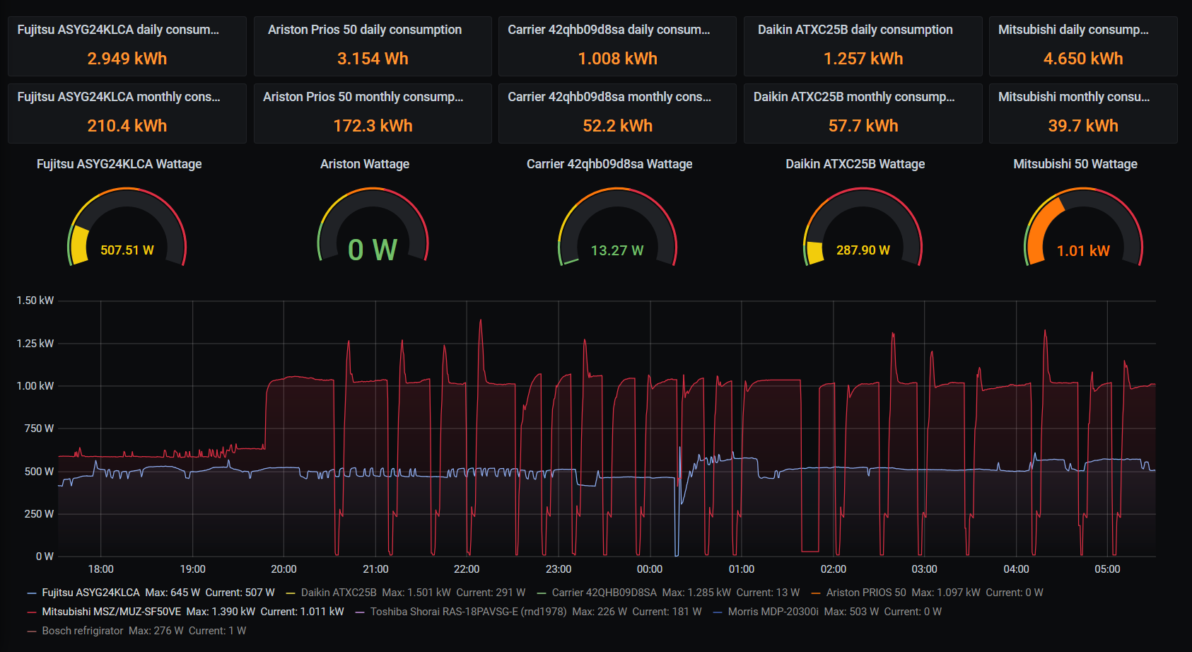

25 λεπτά πριν, Rnd1978 είπε
Για να δούμε. Προς το παρόν συνεχίζει :

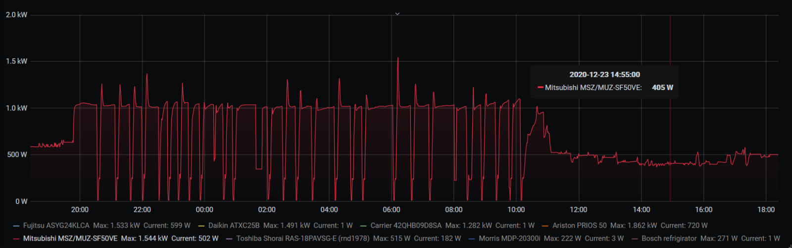

46 λεπτά πριν, Rnd1978 είπε
Ακολούθησαν την συμβουλή σου και το έχουν συνεχώς ανοιχτό;
Όντως περίεργο. Συνέχεια ανοιχτό.

3 ώρες πριν, liakjim είπε
7.5C εξωτερική
Τι μπορει να έγινε περίπου 19:50 ? Αλλαγη εξωτερικής θερμοκρασίας? Αλλαγη επιθυμητης θερμοκρασίας? Ενεργοποιήθηκε κάποια δικλείδα ασφαλείας? Εφτασε η θερμοκρασία του χώρου παντου η ίδια ? Το περίεργο είναι οτι κάνει off απο τα 1000W, ενω φαίνεται στο διάγραμμα οτι έπαιζε στα περιπου στα μισα πιο πριν.. Επίσης απο οτι φαίνεται τα κρατάει για "μεγάλο" χρονικο διάστημα τα 1000W (δεν ειναι δηλαδη οτι δεν προλαβαίνει να ρίξει την κατανάλωση)
Επίσης ενδιαφερον θα έχει πόση πραγματική κατανάλωση εχει απο την στιγμή που ξεκίνησε τα on/off και να την συγκρίνουμε με το ίδιο χρονικό διάστημα πρίν !

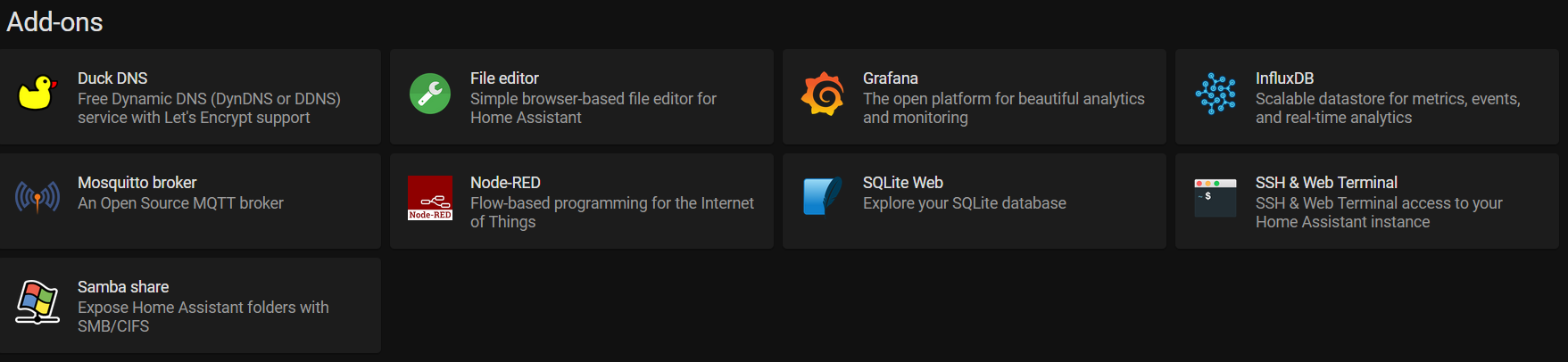

Υπάρχει κάποιος οδηγός για το Grafana, δεν έχω  ιδέα από αυτά
Εκανα εγκατάσταση  VM VirtualBox+vdi home assistant
Ανοίγω home  assistant στο chrome,  λειτουργεί
Αντιγράψτε το φάκελο localtuya και όλο το περιεχόμενό του στο φάκελο custom_components
εδώ κόλλησα, που είναι αυτοί οι καταραμένοι φάκελοι;
Δημιούργησα ένα φάκελο και τον όρισα κοινόχρηστο από το VM VirtualBox και εμφανίστηκε το Tuya.
τώρα  πως γίνεται  configuration.yaml ;

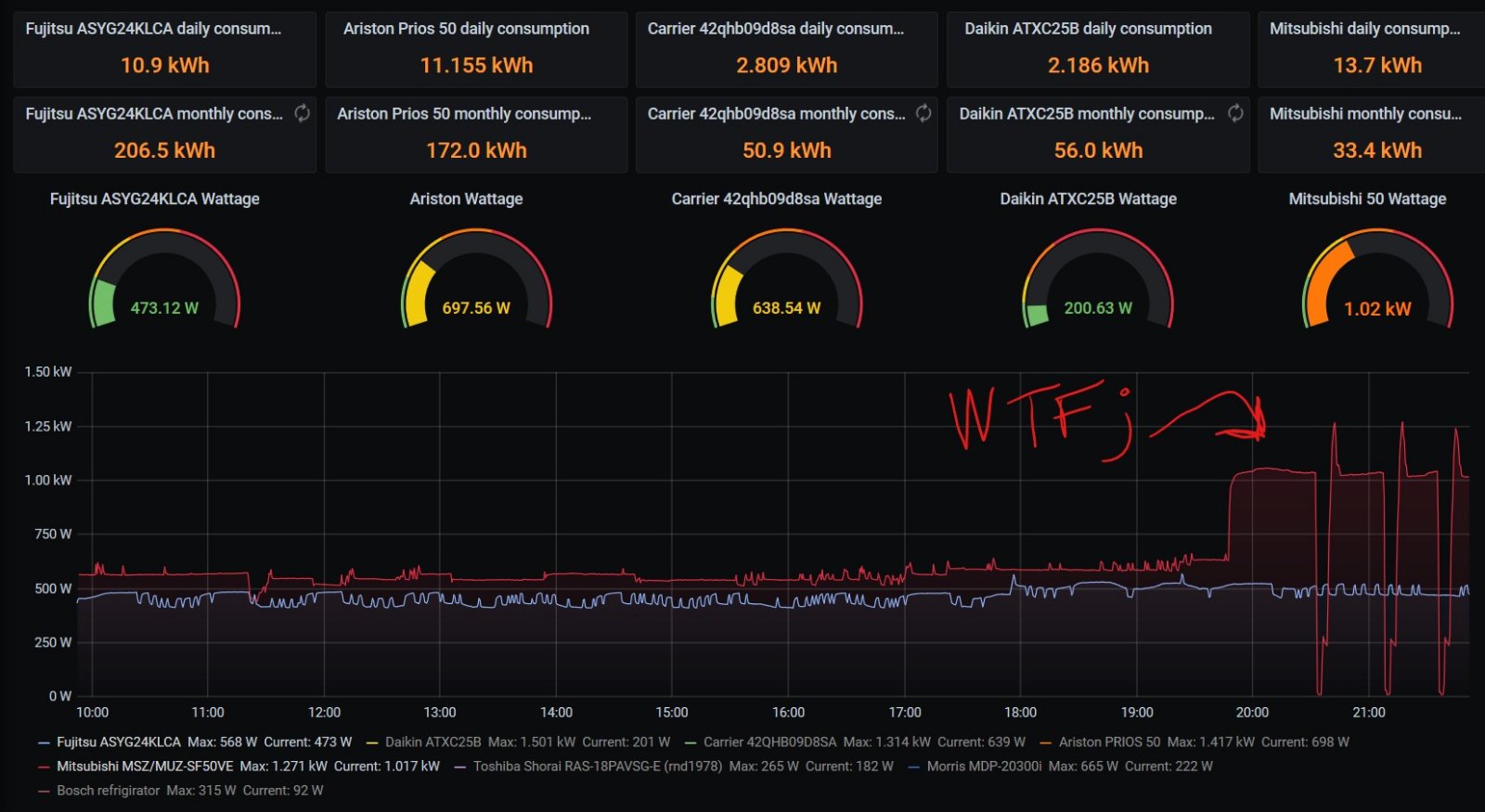

9 ώρες πριν, Rnd1978 είπε
Δεν έγινε καμία αλλαγή. 22 σταθερά. Δεν μπορώ να το εξηγήσω (θα με σκίσουν , ήδη έχει κάψει 15KW, όταν το fuji έχει 7)
2 ώρες πριν, User000100 είπε
Spoiler
Από τα addons βάλε το samba share (οπότε θα βλέπεις το config φάκελο στα windows , βάλε τον file editor για να δουλεύεις το configuration.yaml, βάλε το hacs (για να βάλεις το localtuya), βάλε infldb , grafana. Επίσης duckdns και το app στο κινητό για να τα βλέπεις από οπουδήποτε στο κινητό με 4G.
  Απόκρυψη περιεχομένων
Μήπως από μια εξωτερική θερμοκρασία και κάτω ξεκινάει τα  χαζά? Ξεκίνησε το βράδυ και έστρωσε το πρωί σύμφωνα με το διάγραμμα σου...
Υ.Γ. κουράστηκε για μια στιγμή το Shorai είδα στην φώτο σου 515w max! :P

1 ώρα πριν, Rnd1978 είπε
Και πάλι τα ίδια. Ακατανόητο . Λες και μπαίνει σε πανικό ότι έχει μείνει πίσω που πέφτει η εξωτερική, ανεβάζει watts και ξαφνικά μπαίνει σε λούμπα on-off. Δεν ξέρω.
Συνδέστε για να σχολιάσετε
Κοινοποίηση σε άλλες σελίδες
Λίγο που είδα τις εξωτερικές θερμοκρασίες (wunderground) ανά ώρα εκεί στην περιοχή σου..έχω μια εντύπωση ότι ξεκινάει τα χαζά από 10C και κάτω..(η κάπου εκεί γύρω έστω) Ίσως αλλάζει κατάσταση (προγραμματισμό) από μια θερμοκρασία και κάτω..  Μου θύμιζει προγραμματισμό Toyotomi,αλλά ακριβώς ανάποδα.. το Toyo πήγαινε ελάχιστη 900-1000w όταν ήταν πάνω από 6-7C,ενώ όταν είχε κάτω από 6-7 μπορεί να επαιζε πιο χαμηλά..
