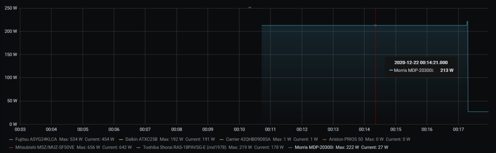

10 ώρες πριν, liakjim είπε
Slightly off topic:
΄Όποιος έχει blitzwolf μετρητές πχ αυτόν , τότε με αυτόν τον οδηγό
μπαίνει στο homeassistant και φυσικά Grafana.
Να εδώ έβαλα τον...αφυγραντήρα μου 😄😎
@cinqo13 τα κατάφερα με τον κ@λο-blitzwolf!
Μπράβο Δημήτρη, έχεις κάνει και δυσκολότερα.. Το μόνο που μου κάνει εμένα είναι στιγμιαίες διακοπές του λεπτού σε κάποιες φάσεις οπότε στο grafana υπάρχουν μικρά κενά χωρίς βέβαια να με πολυενοχλεί.. :)
