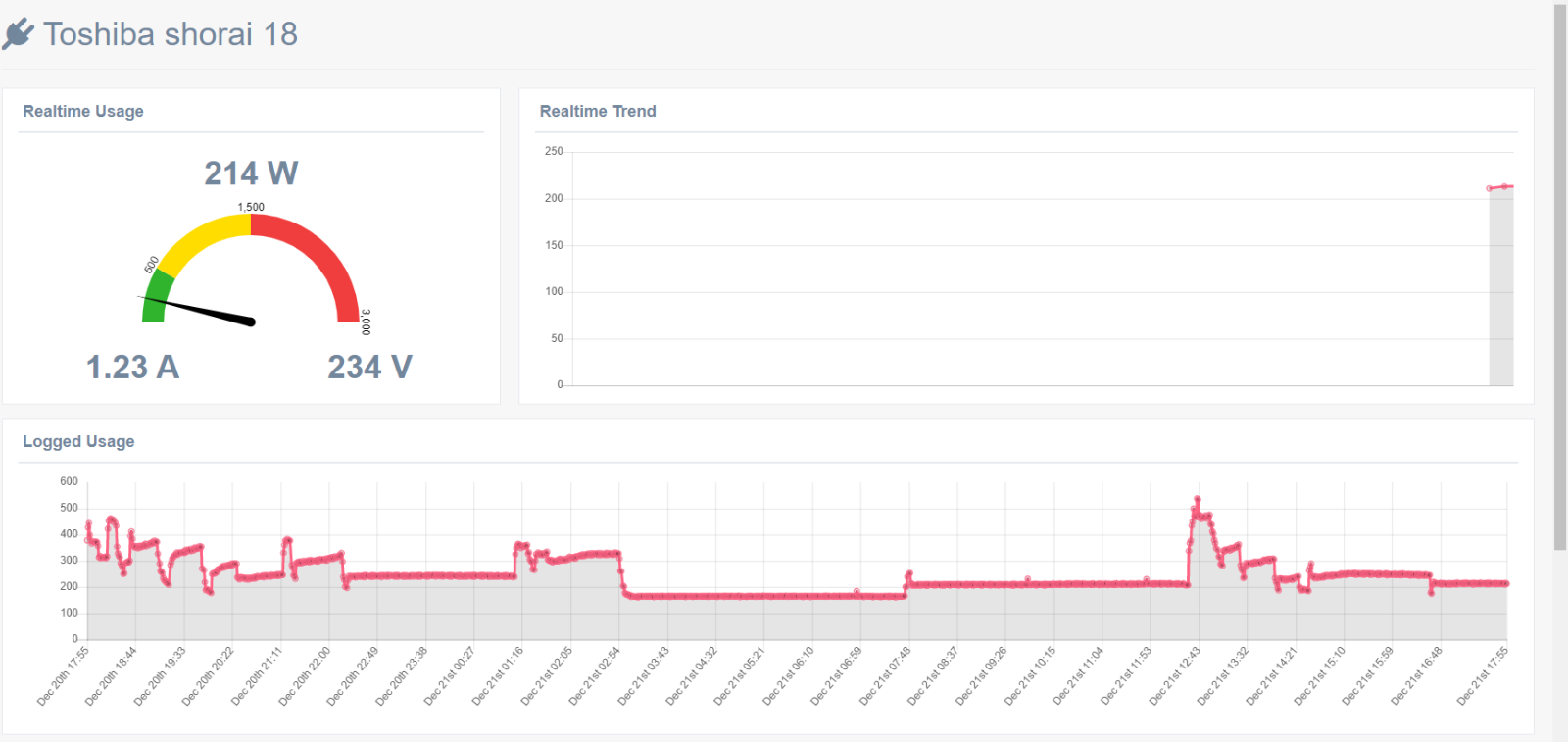

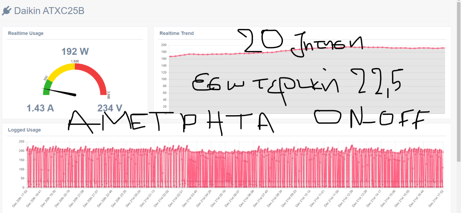

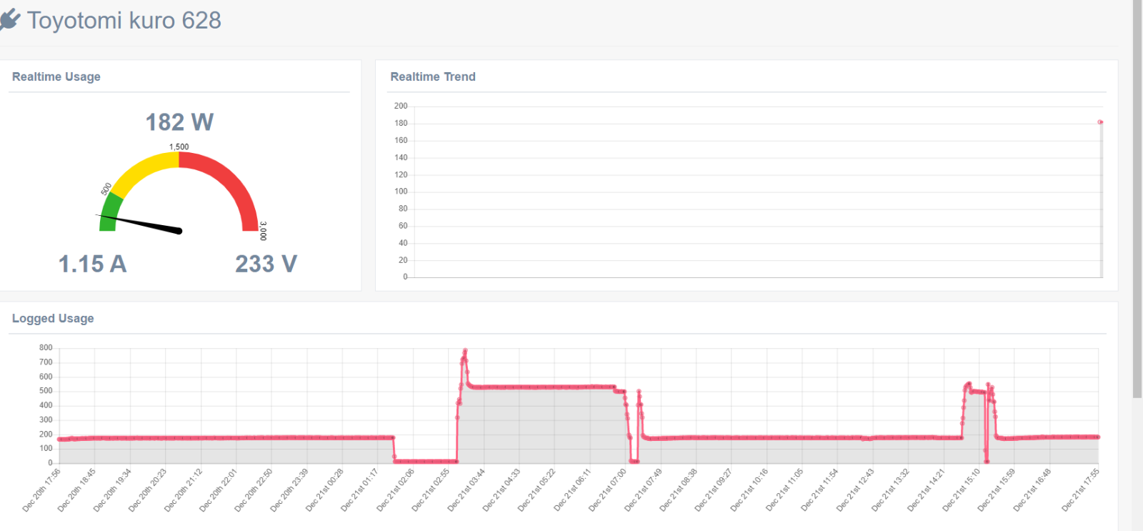

28 λεπτά πριν, dimostr είπε
εξωτερικη κατω απο 11 συνεχεια
toshiba με ζητηση 22
toyotomi με ζητηση 21
"Αμέτρητα". Υπερβολές...
Απλά μερικές εκατοντάδες 🙃

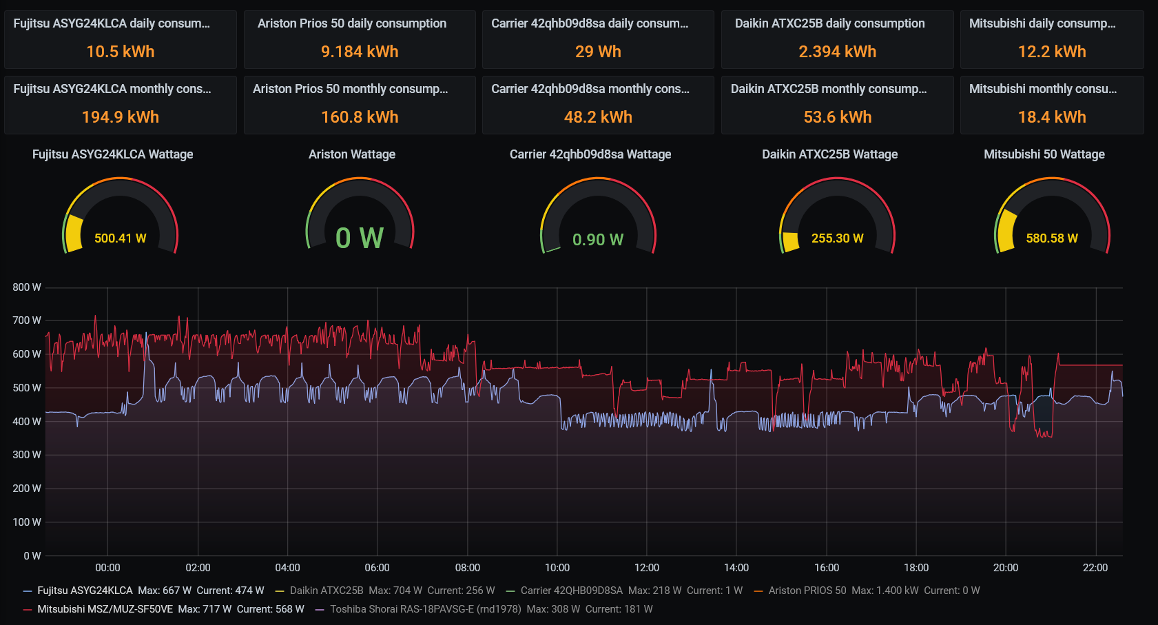

7 ώρες πριν, liakjim είπε
Xθες έβαλα ένα Mitsubishi MSZ/MUZ-SF50VE σε σύγκριση με το Asyg24klca.
Η σύγκριση είναι νομίζω valid μιας και αμφότερα είναι σε πανομοιότυπα σπίτια, με ουσιαστικά καθρεπτικούς χώρους. Οι μονάδες σε διπλανά μπαλκόνια, βορινά, και οι εσωτερικές μονάδες στο ίδιο ακριβώς σημείο. Είναι σχεδόν σαν να είναι στο ίδιο σπίτι.
Εξωτερική 12-12.5C
Το mitsubishi στους 22C, δουλεύει από χθες στις 7πμ και έχει ισορροπήσει τον χώρο ενώ το Fujitsu στους 22.5 σε 24/7 λειτουργία. Με το ίδιο θερμόμετρο , το fujitsu έχει 22.8 μέσα και το mitsu 22.1 τώρα.
Νομίζω είναι ασφαλές να συμπεράνουμε ότι στις παρούσες εξωτερικές συνθήκες και στα συγκεκριμένα φορτία, το asyg24klca δουλεύει σε υψηλότερο cop. Καίει λιγότερο για υψηλότερη ζήτηση.
Θα δω και το βράδυ κιλοβατώρες στο 24άωρο.

23 ώρες πριν, liakjim είπε
22 1/2 ώρες το φουτζι (μπλε γραμμή) και 8 1/2 μετρημένο το μιτσου (κόκκινη γραμμή):
Συνεπώς η κατανάλωση είναι περίπου η μισή. Απλά η λειτουργία είναι διαφορετική. Μπορεί συνεπώς κάποιος να το έχει αναμμένο το αιρ κοντισιον 12-14 ώρες συνεχόμενα και να εξοικονομείτε ενέργεια από το νυχτερινό κλείσιμο. Ή κάνω λάθος;
4 ώρες πριν, dimostr είπε
Το διάγραμμα από μόνο του δεν λέει τίποτα θετικό. Πολύ κακό. Σε συνολική κατανάλωση όμως και σε αίσθηση θερμότητας-ζεστασιάς πώς το αξιολογείς;

2 ώρες πριν, Rnd1978 είπε
H άνοιξαν καμία πόρτα για αερισμό κτλ..Άντε να πιάσει κανά κρύο να ψοφήσουν οι μύγες και να δούμε κανέναν αγώνα defrost 😛
Όχι καμία πόρτα.
Λοιπόν, στοιχεία (σχεδόν) 24ώρου. Οπότε αν και φαντάζομαι τι θα γίνει στα defrost, η πρώτη μάχη στους 12C, είναι με νίκη fujitsu.
Ενδιαφέρον έχει το εξής: έβαλα το καταγραφικό στον απέναντι τοίχο και στις 2 περιπτώσεις , περίπου 8μ απόσταση και 1 μέτρο από πάτωμα και πήρα το εξής διάγραμμα (23.5 vs 20.1)
Οπότε ναι μεν σαφώς πιο θορυβώδες το fujitsu, αλλά έχει τεράστια διαφορά στη διασπορά του θερμού αέρα.
Το νιώθεις κατευθείαν με το που μπαίνεις εναλλάξ στα δυο σπίτια.
Αυτόματη ταχύτητα ανεμιστήρα και στα δύο. Μάλλον το mitsu θέλει χειροκίνητα στο φουλ. Είναι μεγάλος ο χώρος, συν την σκάλα που πάει στον πάνω όροφο και χάνεται ο αέρας.
@juneman , τώρα βγαίνει καλύτερο συμπέρασμα.
