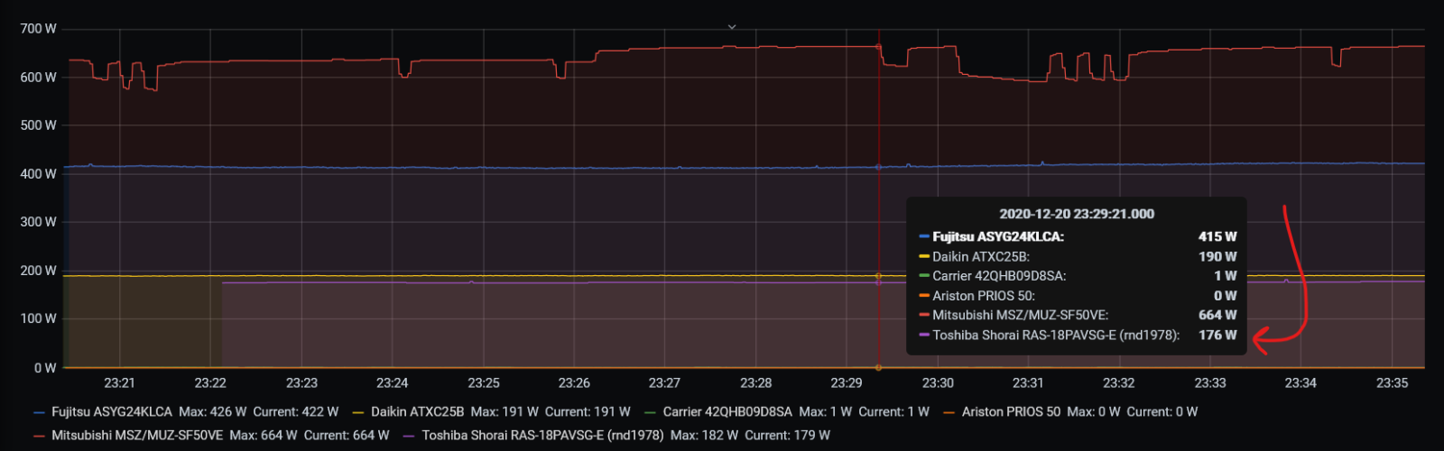

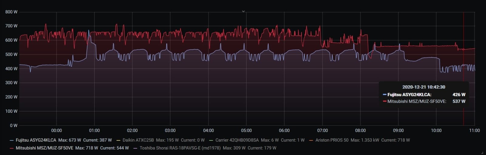

Xθες έβαλα ένα Mitsubishi MSZ/MUZ-SF50VE σε σύγκριση με το Asyg24klca.
Η σύγκριση είναι νομίζω valid μιας και αμφότερα είναι σε πανομοιότυπα σπίτια, με ουσιαστικά καθρεπτικούς χώρους. Οι μονάδες σε διπλανά μπαλκόνια, βορινά, και οι εσωτερικές μονάδες στο ίδιο ακριβώς σημείο. Είναι σχεδόν σαν να είναι στο ίδιο σπίτι.
Εξωτερική 12-12.5C
Το mitsubishi στους 22C, δουλεύει από χθες στις 7πμ και έχει ισορροπήσει τον χώρο ενώ το Fujitsu στους 22.5 σε 24/7 λειτουργία. Με το ίδιο θερμόμετρο , το fujitsu έχει 22.8 μέσα και το mitsu 22.1 τώρα.
Νομίζω είναι ασφαλές να συμπεράνουμε ότι στις παρούσες εξωτερικές συνθήκες και στα συγκεκριμένα φορτία, το asyg24klca δουλεύει σε υψηλότερο cop. Καίει λιγότερο για υψηλότερη ζήτηση.
Θα δω και το βράδυ κιλοβατώρες στο 24άωρο.

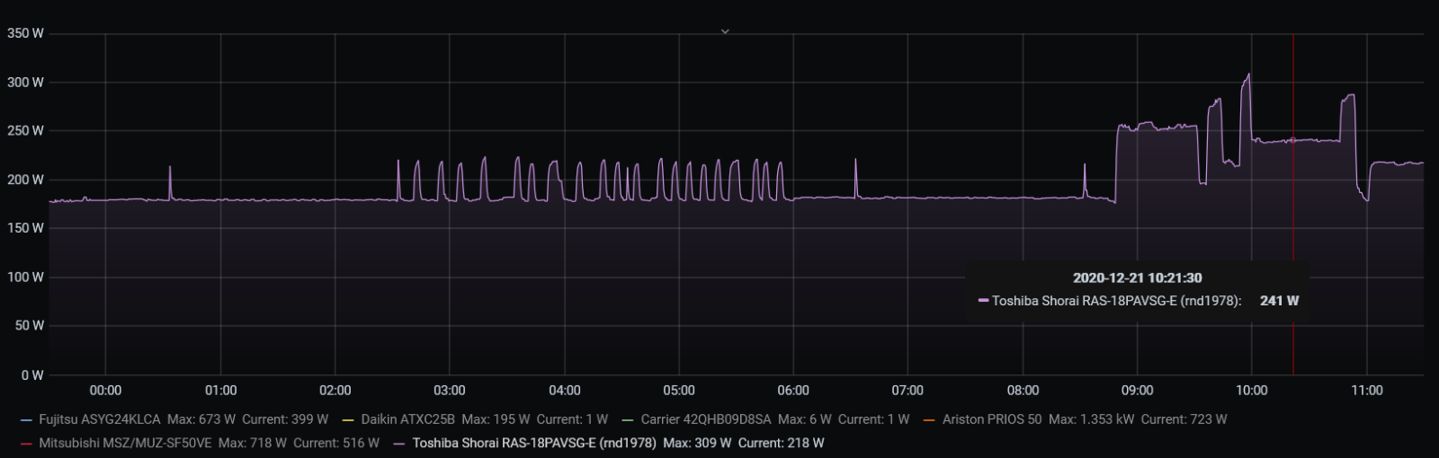

Να και το shorai του @Rnd1978.
Φαίνεται πως το ανέβασε έναν βαθμό στις 9παρά. 🙃
Φθονώ τις απώλειες του. Καίει όσα το daikin atxc25b σε 17τμ...
