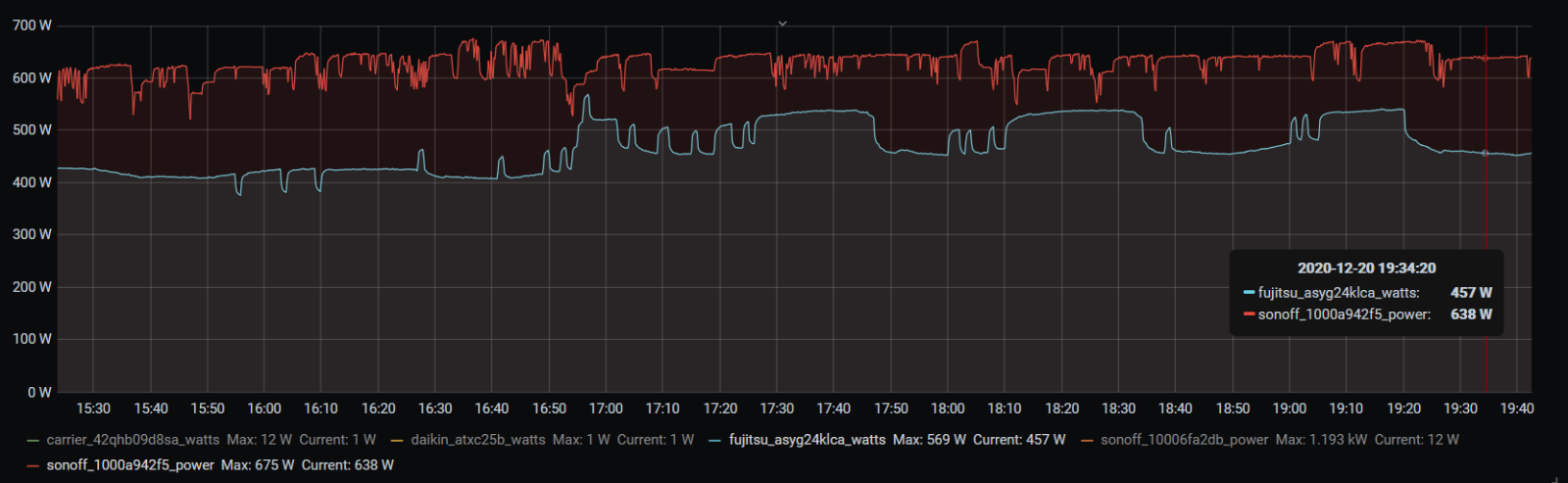

Τα διαγράμματα σου αρχίζουν και αποκτάνε περισσότερο ενδιαφέρον :))
22.6 στον χώρο του asyg24klca, 22.0 στο mitsu με το ίδιο θερμόμετρο, στην ίδια απόσταση / ύψος:
Μόνη σημαντική διαφορά που σίγουρα παίζει ρόλο είναι ότι το fujitsu παίζει 24/7 ενώ το mitsu όχι.

11 λεπτά πριν, liakjim είπε
Χρησιμοποιούν και άλλη πηγή θέρμανσης; Η απλά κρυώνει ο χώρος;

22 λεπτά πριν, Rnd1978 είπε
Χωρίς άλλη πηγή θέρμανσης. Το βράδυ μένει κλειστό.  Αν και τώρα που τους έδειξα τι παίζει, μάλλον θα δοκιμάσουν να το αφήσουν μόνιμα. Οπότε ή αυτό ή το asyg24klca παίζει σε υψηλότερα cops.

1 λεπτό πριν, liakjim είπε
Ε αν το κλείνουν λογικό να καίει  παραπάνω τις ώρες που δουλεύει.. ελπίζω να το αφήνουν ανοιχτό για να έχουμε ιδιαίτερα ενδιαφέρον συγκρίσεις :)
